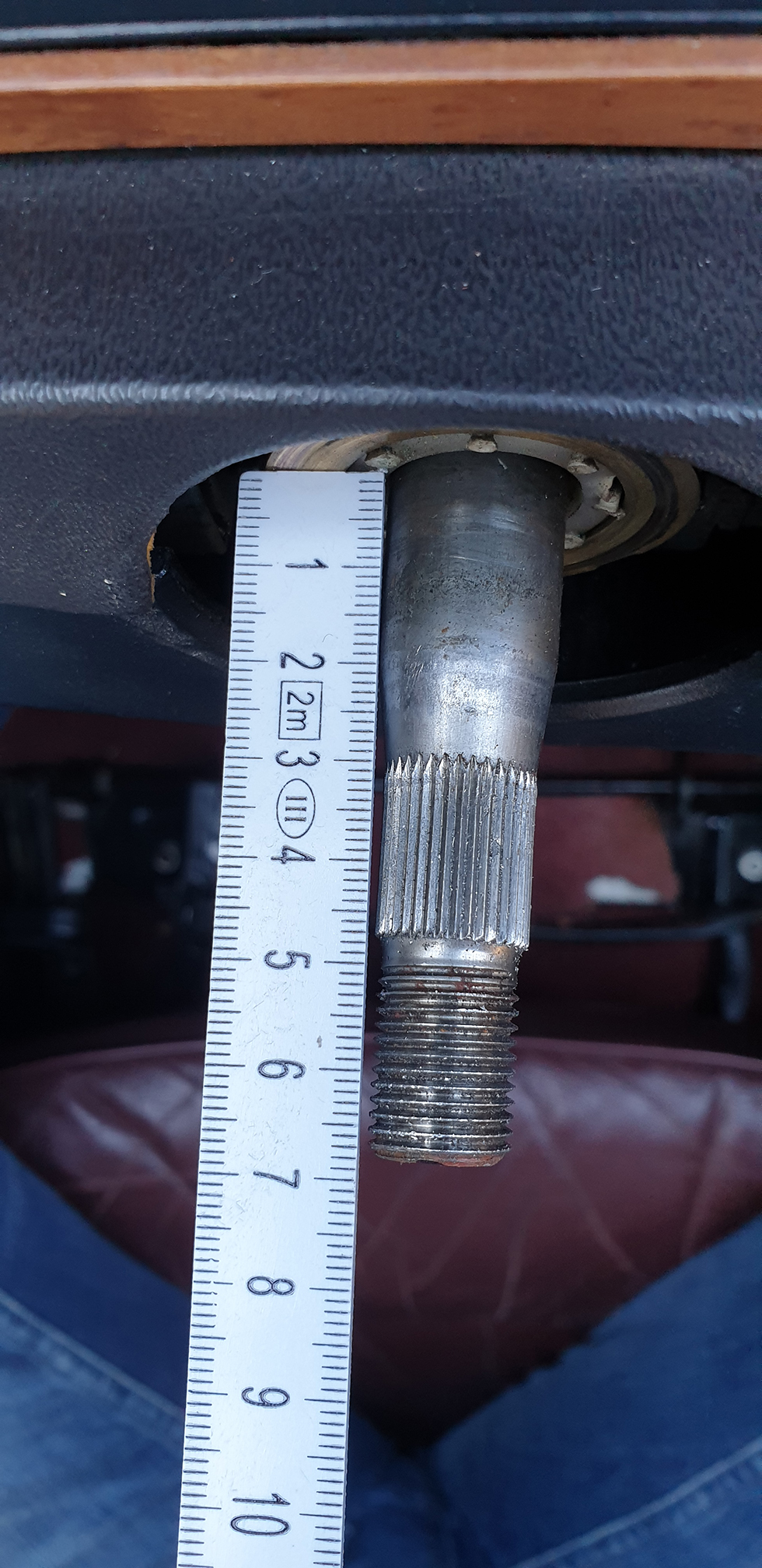

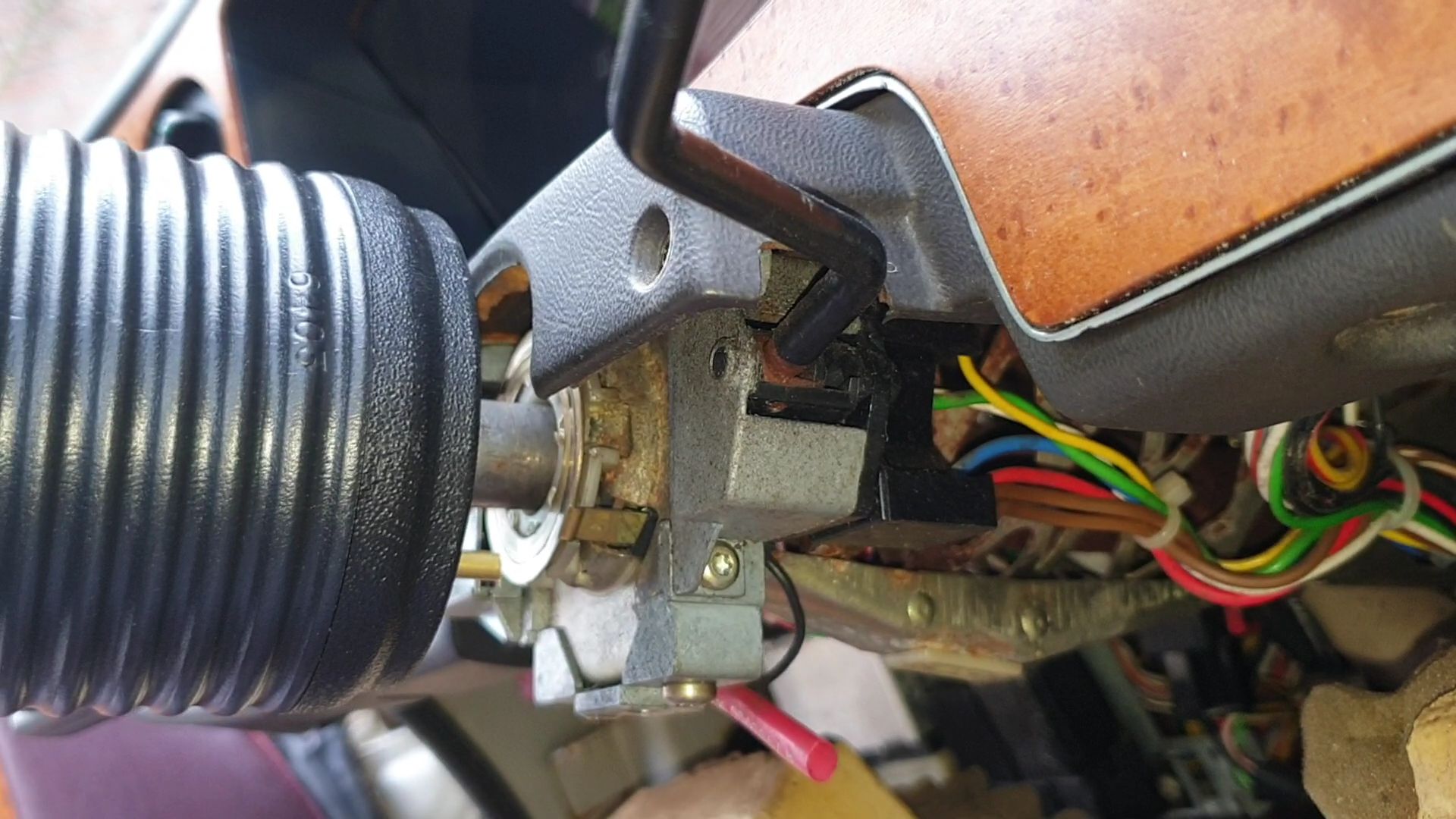

Ich habe das Gefühl, dass meine Lenksäule, also der Teil, auf den das Lenkrad montiert wird, zu weit raussteht.
88er turbo US Cabrio, folglich ohne Airbag
Die "Teleskop-Funktion" der Lenksäule ist mir bekannt.
Als ich das Fahrzeug bekam, habe ich direkt das (original?) Lenkrad abgenommen, um ein anderes (Nardi) einzubauen. Es saß unfassbar fest. Meine Befürchtung ist, dass ich beim Abziehen des alten Lenkrades die Lenksäule rausgezogen habe. Jedenfalls passt keines der beiden Lenkräder mehr. Es besteht ein signifikanter Abstand zum Schleifring.
Die Krux: da ich das Lenkrad unmittelbar getauscht habe, kann ich nicht sagen, ob Hupe und Blinkerrückstellung jemals funktioniert haben, oder ob das Problem erst nach dem Abziehen des Lenkrads durch mich entstanden ist.
Die Lenksäule hat axial kein Spiel, sitzt bombenfest.
Was ist hier faul und wie kann ich es beheben?
Danke Euch.

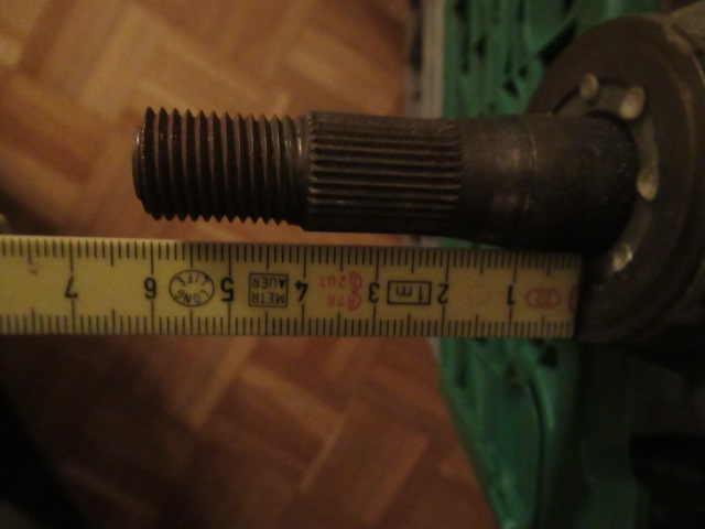

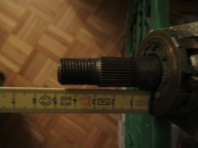

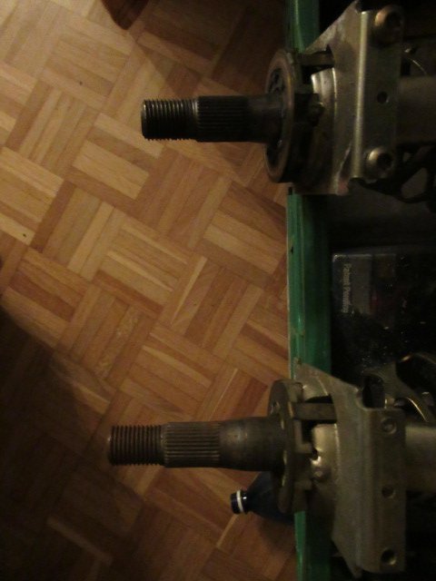

Nein, leider oder zum Glück ist nix faul!
IMG_3170.JPG.c3e418f1b917883a5047cb435b92b7dc.JPG IMG_3172.JPG.33f92e0a9f5c071da1bd7196b0ce325c.JPG IMG_3173.JPG.40d4331c84f99162028b8d7262ba21a5.JPG
Bist nicht der erste, damit haben wir während den 80ern schon gemeckert und gestritten; vermutlich je nach Bj. bzw. original Lenkradausstattung verschieden, hatten jedenfalls nie eine konkret logische Antwort erhalten. Jedenfalls lösten wir dieses Problem, indem länger Schleifstifte montiert wurden!
PS. wenn Deine lange gegen meine kurze austauschen willst, bin ich sofort dabei, denn ich montiere seit Anfangs 80er jeweils immer noch ein Momo-Verlängerungsring in den Momo-Lenkradnaben, weil mir sonst die Lenkräder zu nahe am Armaturenbrett "kleben"; ich brauche einfach meine Distanz zum Armaturenbrett, bzw. wenn der Sitz komplett hinten ist , fühlt sich eine "steile" Sitzlehne unbequem an, deshalb wechsle ich in all meinen 901er die original Lenkräder mit meinen verschiedenen nun fast auch "Oldtimer" Momo-Lenkrädern, entweder konische 2-Speichen Rennausführung von den 90ern ohne Verlängerungsring, oder die dicken kleine 32cm Durchmesser in 3-Speichen Version vom Typ Monte-Carlo + Veloce-3 (Leder oder Holz); diese verfolgen mich bereits mein Saab-Leben lang und ohne diese fühle ich mich verloren!
Danke, Gi.Pi.
Also war das verbaute Lenkrad scheinbar nicht das originale und die Hupe hat wohl nie funktioniert mit diesem Lenkrad.
Wie verbaue ich denn einen längeren Schleifstift und Blinkerrücksteller?
Danke für Dein freundliches Angebot, aber ich würde dann erst einmal den längeren Schleifstift versuchen :-)
