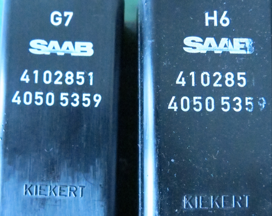

Ich wollte jetzt mal das Steuerteil tauschen, sind die Teile auf dem Bild austauschbar?

Kann ich das H6-Steuerteil zum testen verwenden? Oder gibt`s da Stromsalat?
Habe bei meinem 9k bereits verschiedene Steuerteile genutzt. Die Saab-Nr. ist entscheidenend, die Buchstabe/Zahl-Kombination scheint eine Art Versions-Nr. zu sein.
Ich war jetzt auch so mutig.
Das H6 scheint ganz futsch zu sein, mit dem tut garnichts. Das G7 funktioniert zu 80%.
