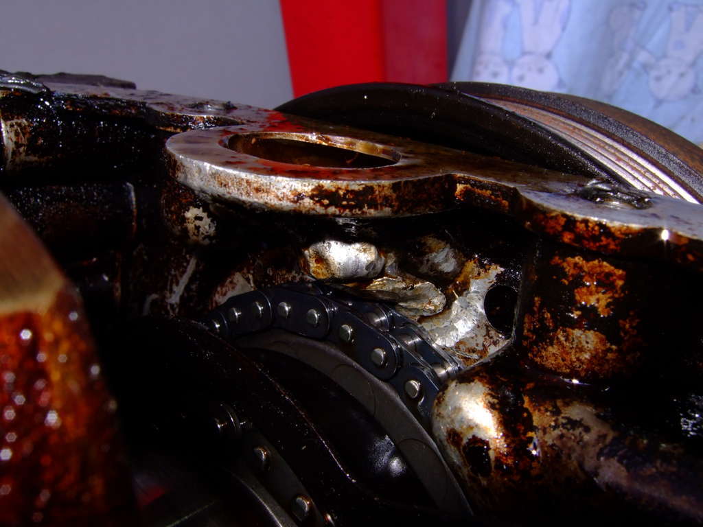

Kann es sein, dass irgendeine Steuerkette von den beiden sich da doch ggf. durchgearbeitet hat? Ich kenne mich mit Motoren nicht so aus und weiß nicht ob das überhaupt an der Stelle möglich ist, aber ich habe mal gelesen, dass es Autos gibt, wo sich die Steuerkette durch ein Ölrohr gebohrt hat.
Hier sieht man ein Bild, aber nach dem Foto nach, kann da eigentlich nicht ratschen, da es doch nur ein Rohr ist.

In der Gegend wo der Meßstand in die Ölwanne taucht befinden sich keine mechanischen Teile. Die Rede ist vom großen gelben Deckel hinter dem Motor mit dem Ölmestab daran?
Nein, die Stelle, an der die Ausgleichskette das Ölrohr durchschleifen kann, ist im Bereich des Steuerdeckels ganz rechts am Motor also ganz wo anders.
