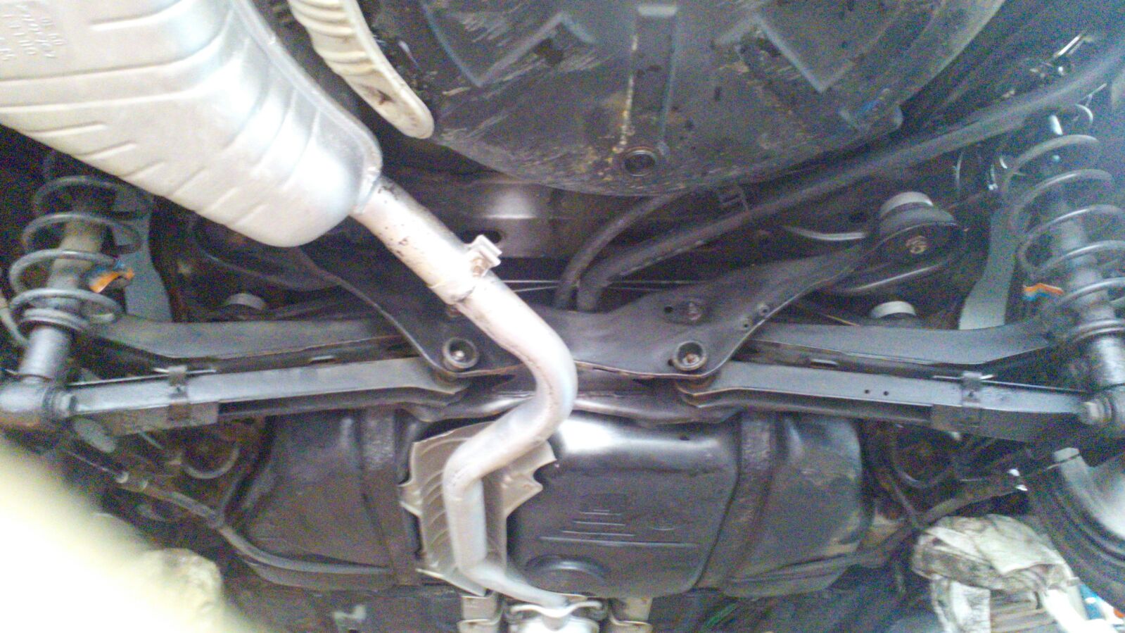

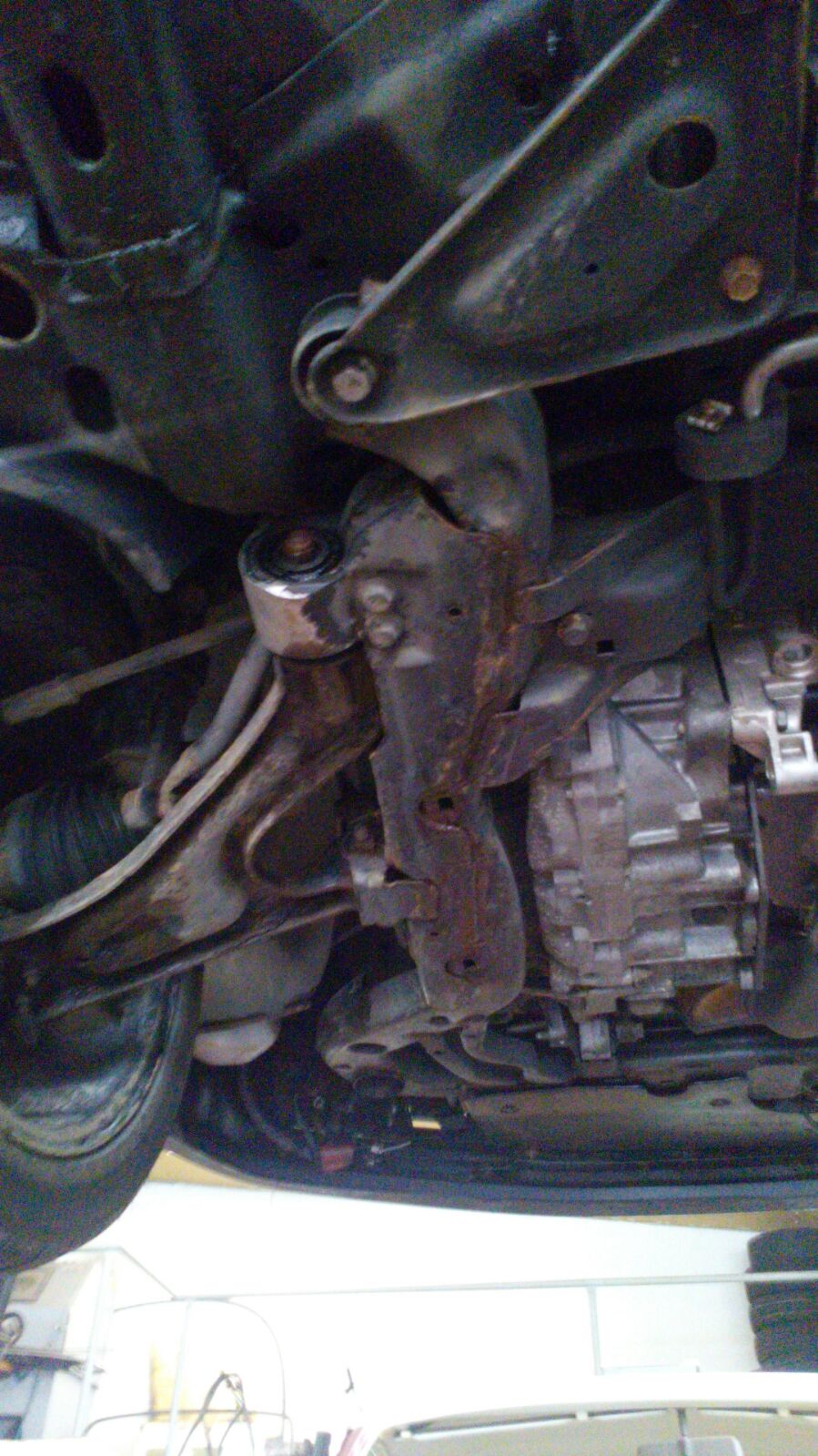

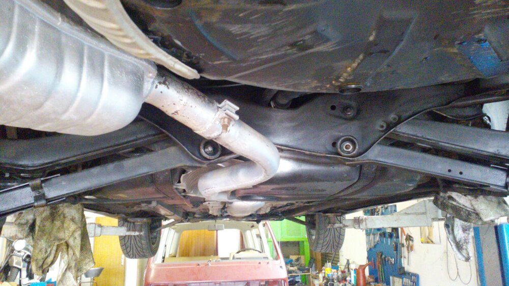

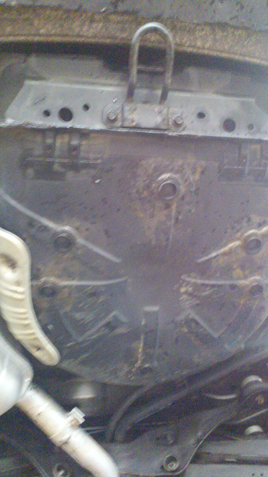

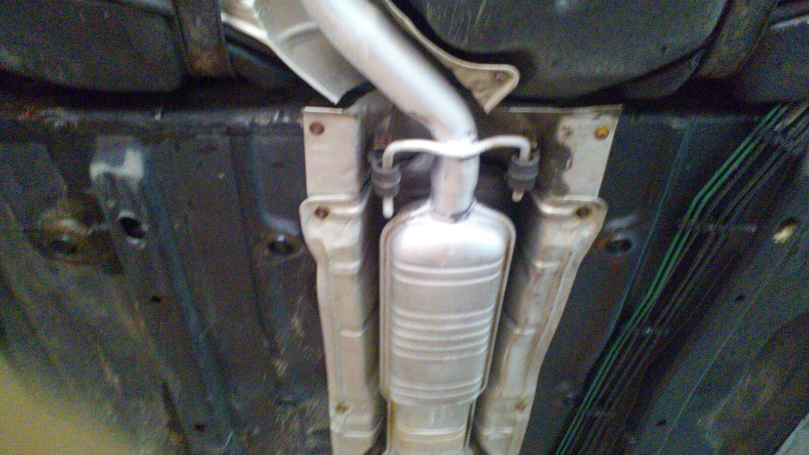

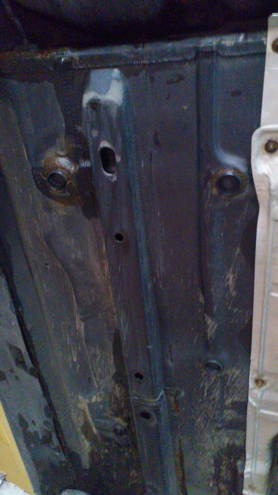

Unterboden ok?

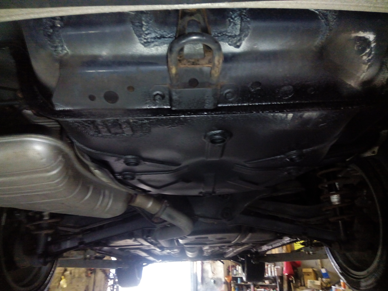

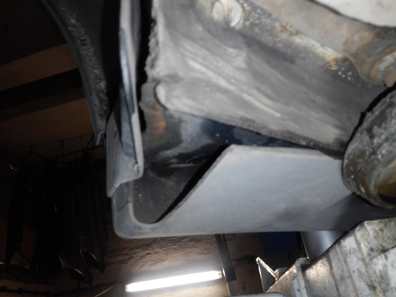

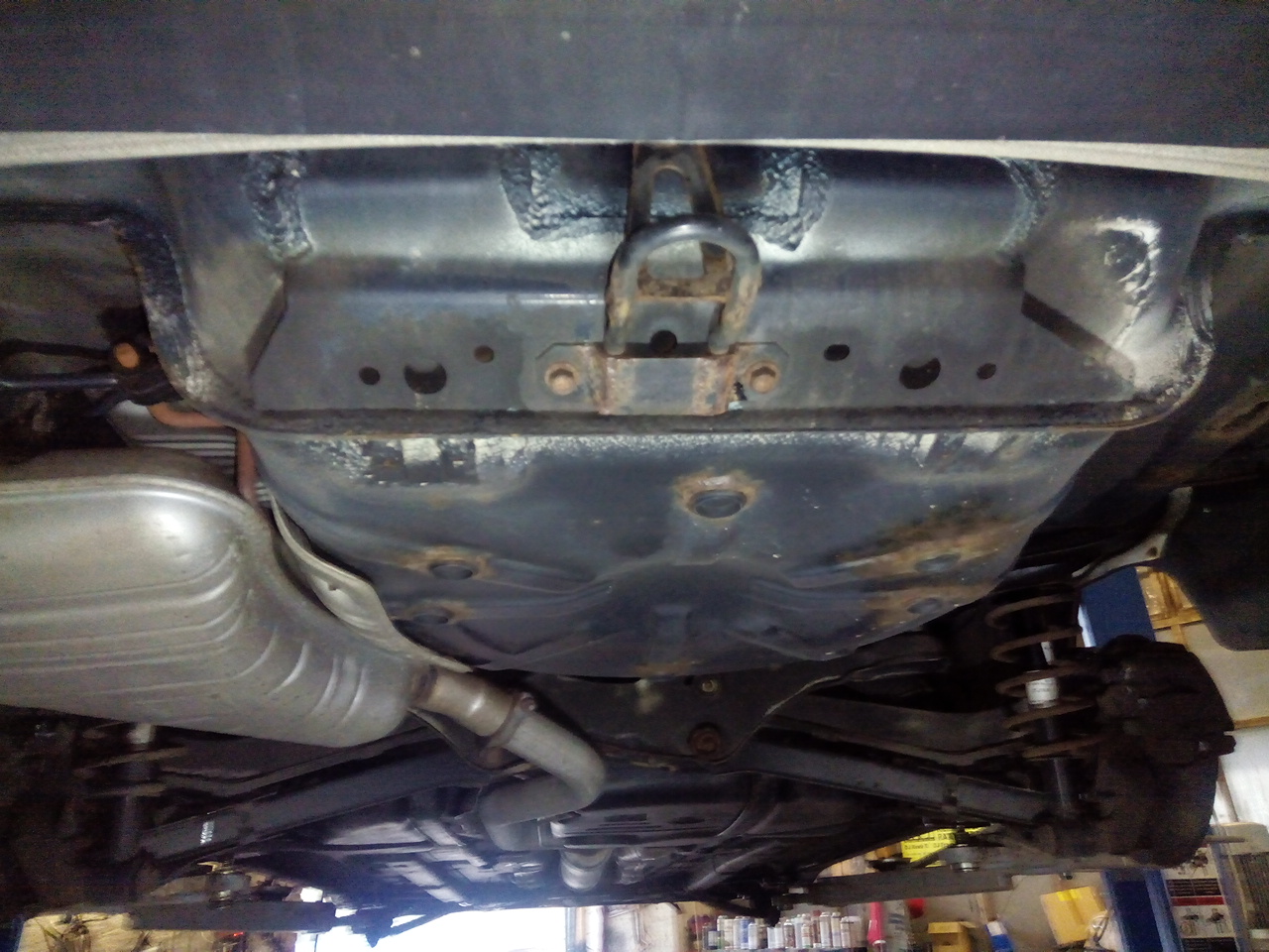

hi zusammen, was sagt zum Unterboden vom 9-5 Aero .
Danke danke
Mario
Sind jetzt keine HD-Fotos, aber auf den ersten Blick doch ganz in Ordnung...
Beschreib doch mal selber, was du gesehen hast :smile:
Habe leider nur die Fotos . Der Wagen steht 900 KM weit weg ...Düse am Wochenende hin ...

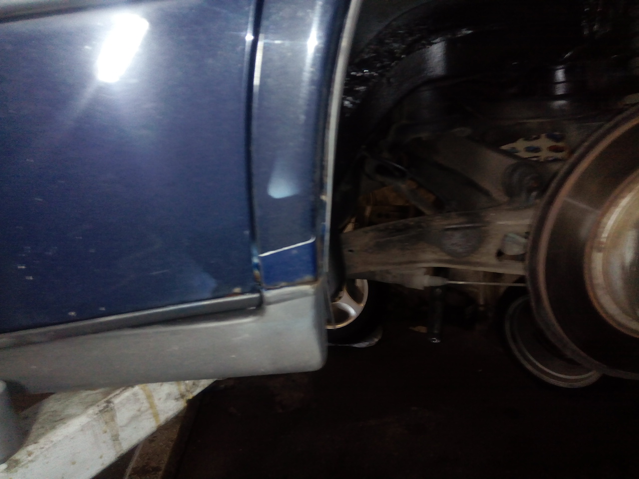

Das übliche eben: rund um die Ablaufstopfen (kann auch schon mal größer werden so ein Loch, wenn man kratzt und stochert), mal die Kanten des Längsträgers ansehen (Foto 3), Schweißnähte am Hilfsrahmen, Tankbänder?
Insgesamt aber den Fotos nach nix Gravierendes oder was größeren Aufwand bedeutete - wobei die gefährlichen Ecken aber ja anderswo lauern. Aber hier scheint nichts übergetüncht zu sein - das ist schon mal ein Plus bei der Begutachtung.

Ich weiß nicht. Sieht schon arg gammelig aus. Welches MY ist das? Unterboden nur lackiert und sonst nix drauf? Hat da Saab auch in späteren MY sparen müssen, oder habe ich (ohne es zu wissen) einen Unterbodenschutz drauf, der nachträglich darauf kam? Sieht bei mir irgendwie serienmäßig aus. Und deutlich weniger gammlig. Und wenn der gezeigte schon so offensichtlich am Unterboden rostet, dann wären jetzt Fotos von den neuralgischen Stellen spannend...
Na dann kratz doch bei deinem mal probeweise an den Stellen, die auf den obigen Fotos erkennbar sind... :redface:

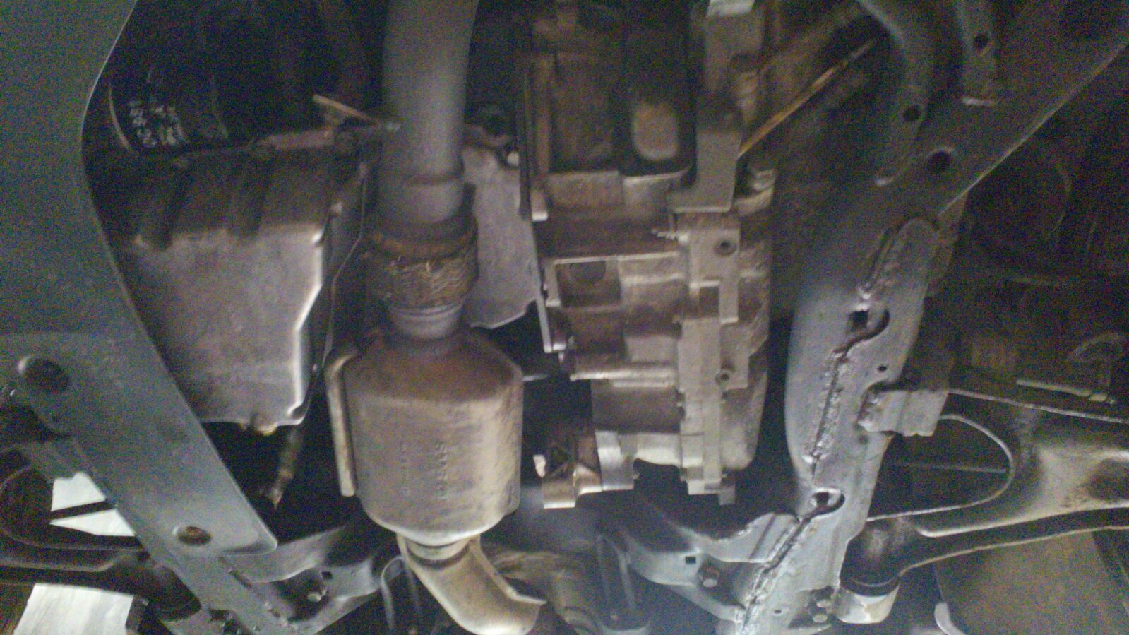

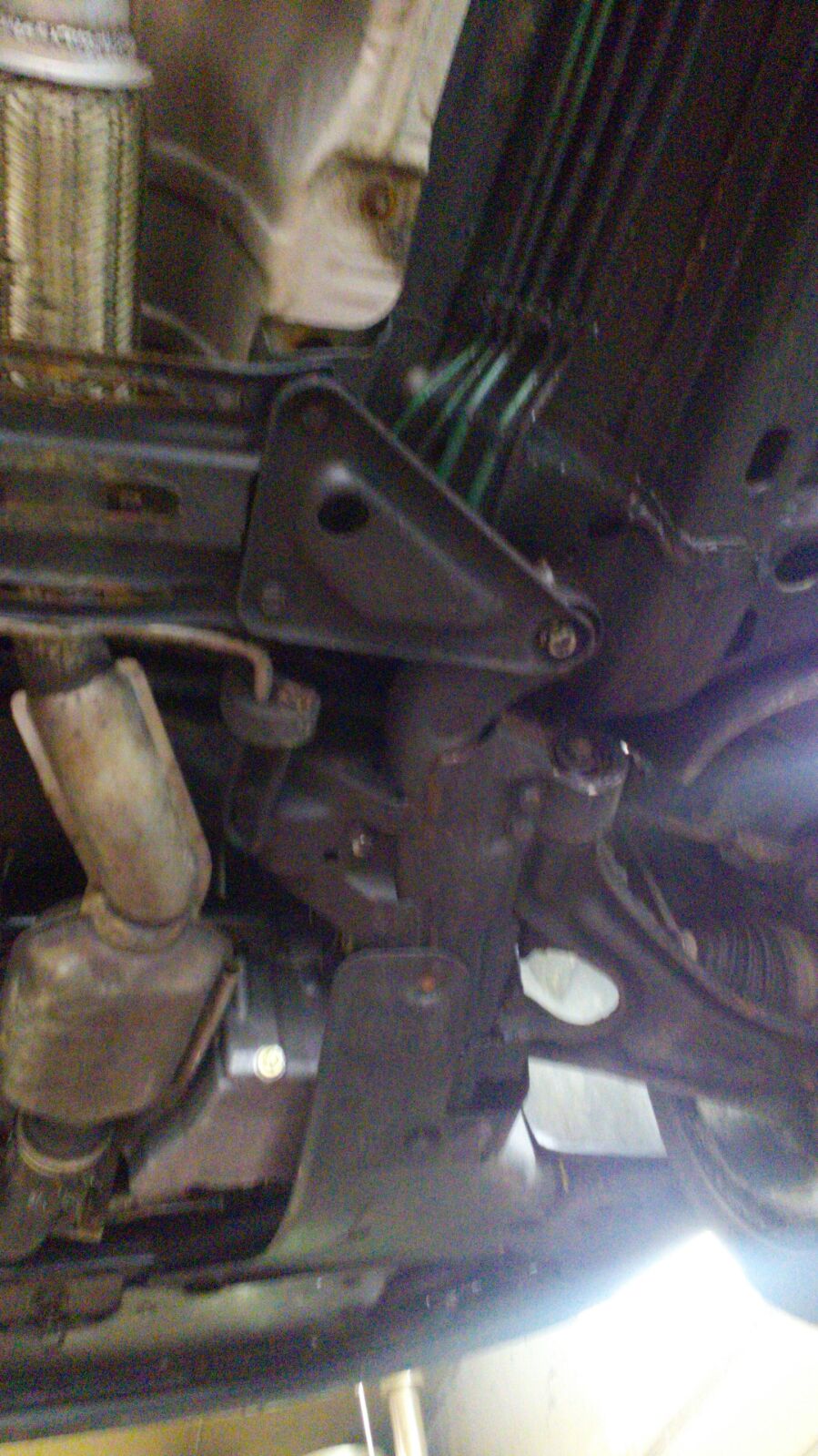

Sieht für mich auch okay aus. Die sichtbaren "bösen" Stellen sind in etwa 5 AH komplett bereinigt, mich würden zusätzlich noch Schweller-Radlauf und der vordere Bereich mit abgenommenem Unterfahrschutz interessieren. Da gabs bei meinem an den Falzen kleine Flugrostansätze.... ansonsten einmal UBSchutz und gut isses.... aber was sagen Ölwanne (Baujahr?) und Lader plus Peripherie?

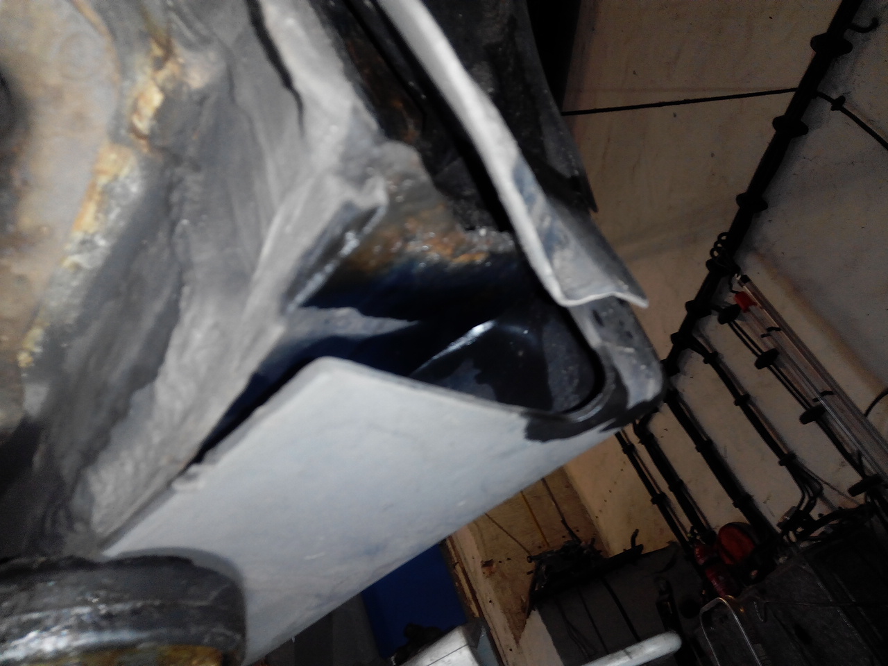

Ganz besonders wichtig scheinen diese Ecken
IMG_20161017_101342.thumb.jpg.df15b3f0bd50a6f7b7ff53774942cde3.jpg IMG_20161017_101332.thumb.jpg.1933b5ce3d9be5f0fc6467bd5ee0f771.jpg IMG_20161017_101113.thumb.jpg.1339a76e458631e473db964f00965dcf.jpg
und der Holm an dem sich die Feder abstützt. (obere Federaufnahme)
