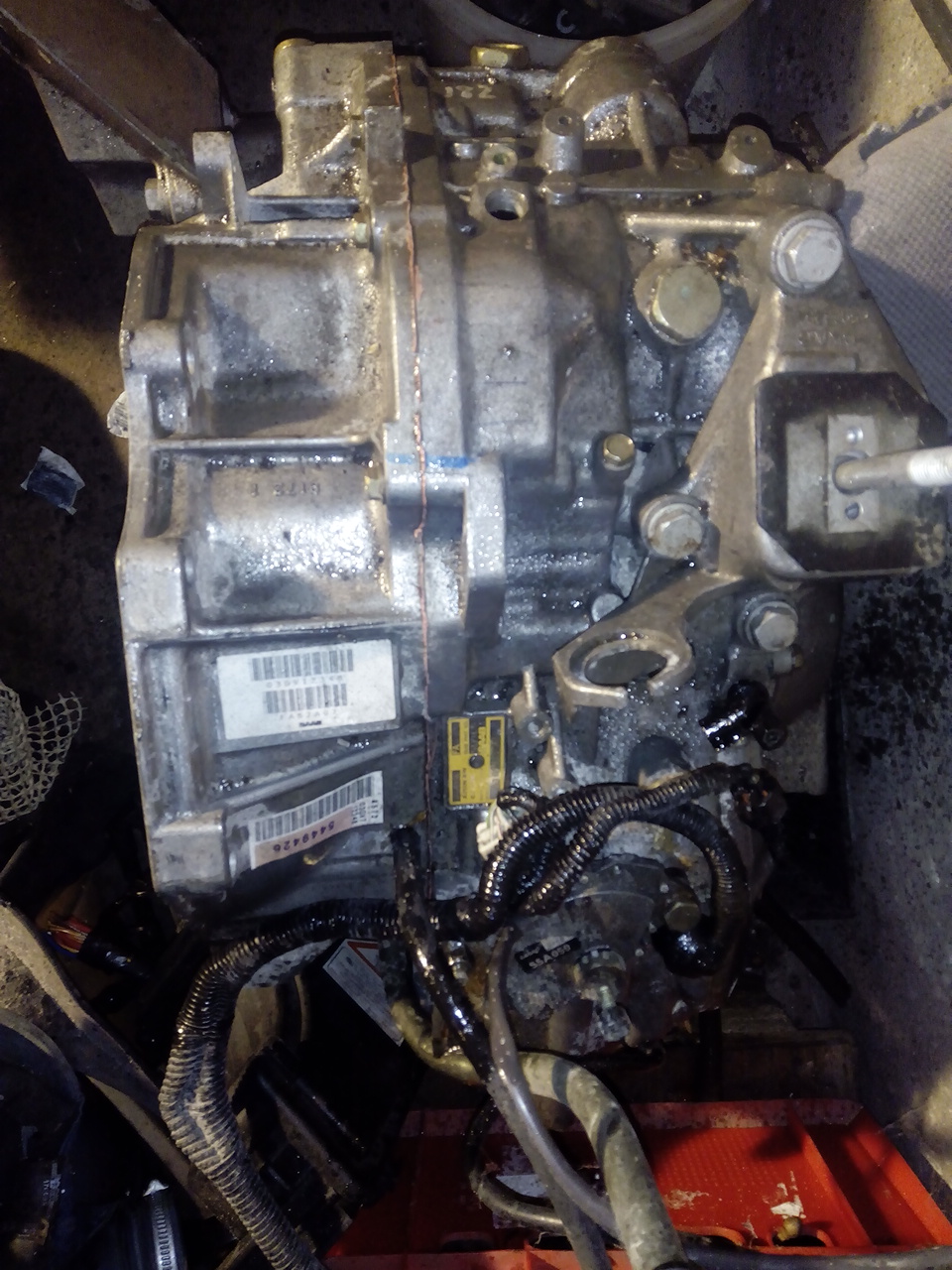

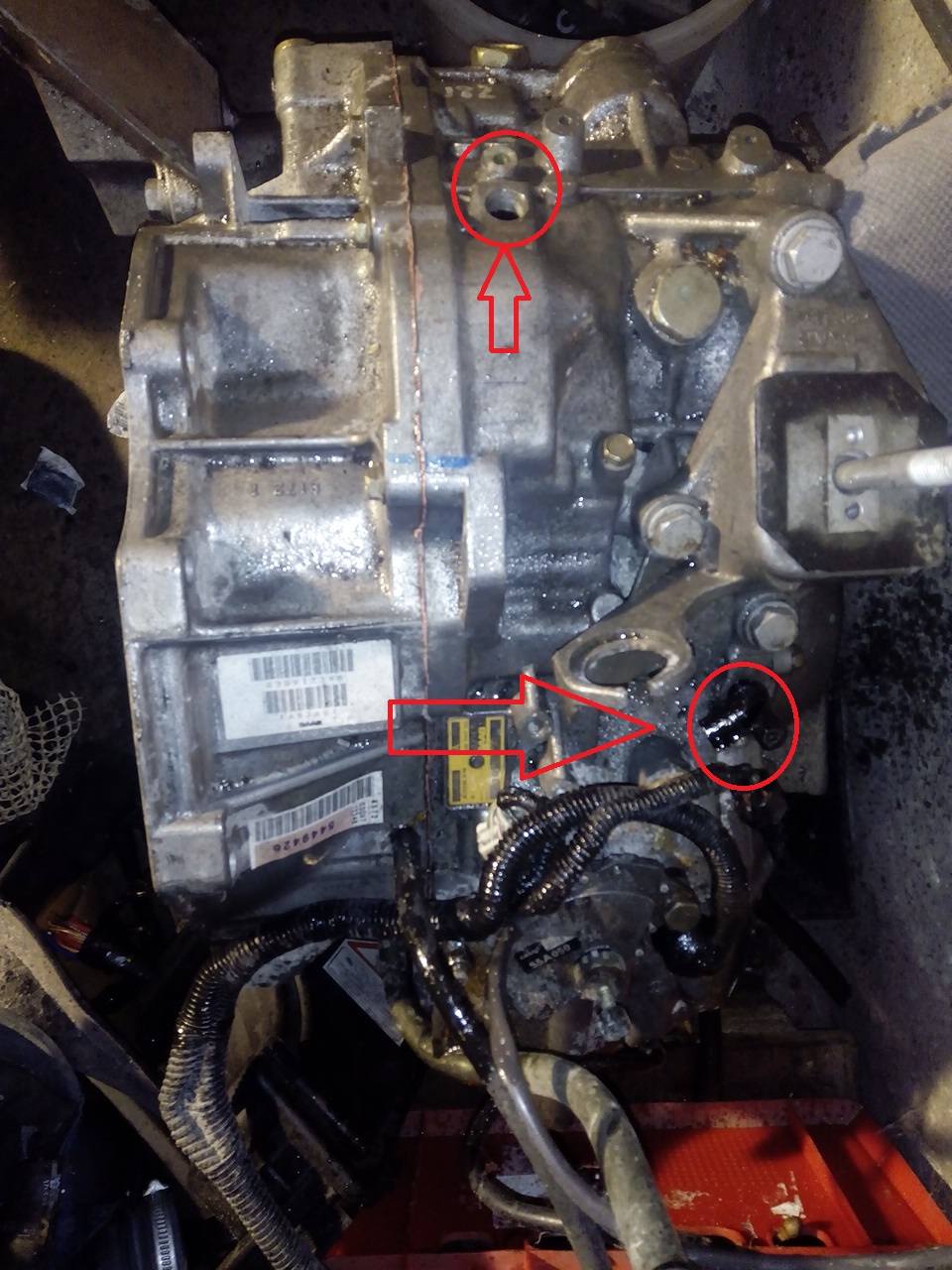

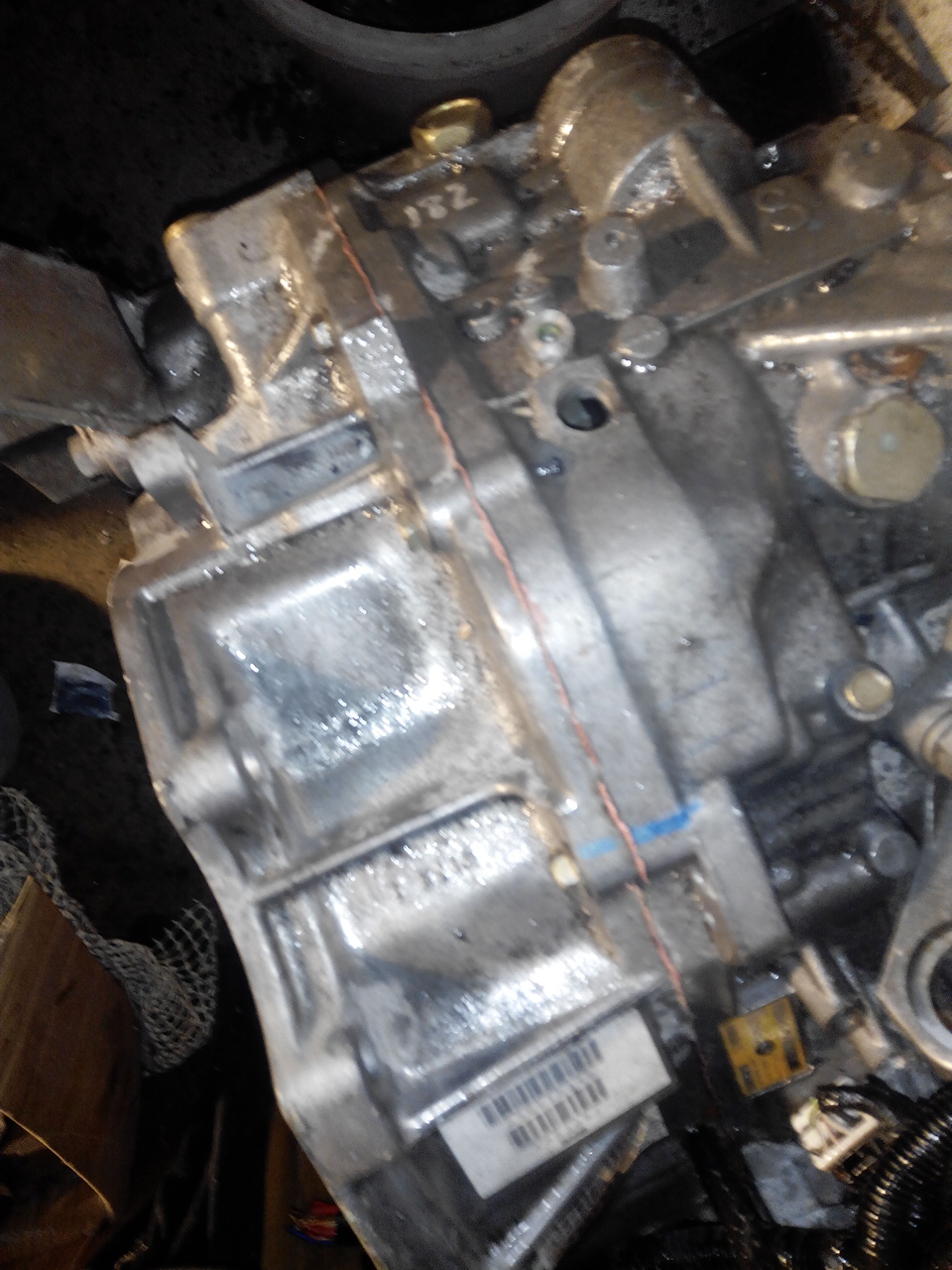

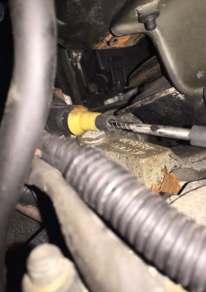

Leider konnte ich erst spät am Abend deine Bilder betrachten
ich denke das genau das passiert ist was ich versucht habe zu beschreiben, rechts scheint die Getriebelagerung abgerissen
Das Schaltseil aus der Seele gerissen................
Oder was meint die Gemeinde zu den Bildern
Unbenannt12.thumb.jpg.bb54fdd991fb060c958a7470e8049a4c.jpg Unbenannt123.thumb.jpg.ac622ad84b92ee3205e6c01c09832cd8.jpg
wenn ich es nun richtig deute, auf keinem Fall mit dem Wagen fahren, das Getriebe liegt nun haltlos auf dem Hilfsrahmen.
Bearbeitet von majoja02
So wird es sein. Bloß keinen Meter mehr fahren, sonst liegt der Automat auf der Straße :eek:
Wie gewünscht: Nachgeschaut Teile wären da, nur was wird wirklich gebraucht?
Etwas scheint merkwürdig, Der Selentklotz ist mit 3 Bolzen verschraubt, diese scheinen bei dir komplett weggerissen, ....waren sie zuvor schon locker? wurde mal Getriebe od Motor getauscht?
mit viel Glück brauchst du nur das Getriebe wieder anheben u neu verschrauben.

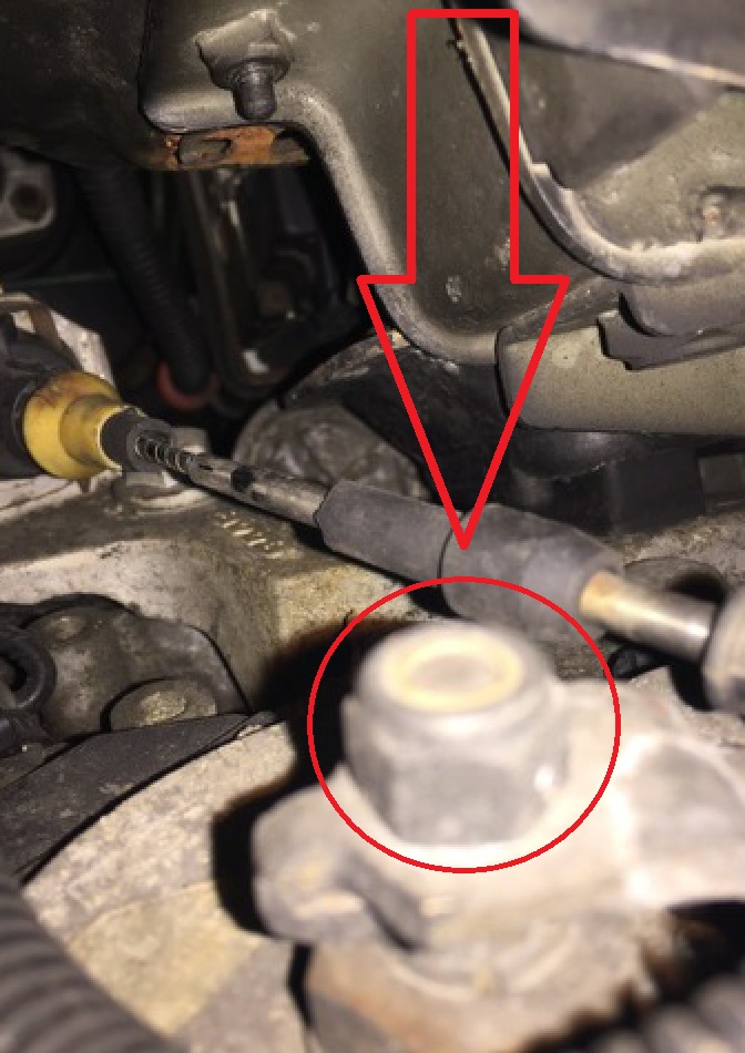

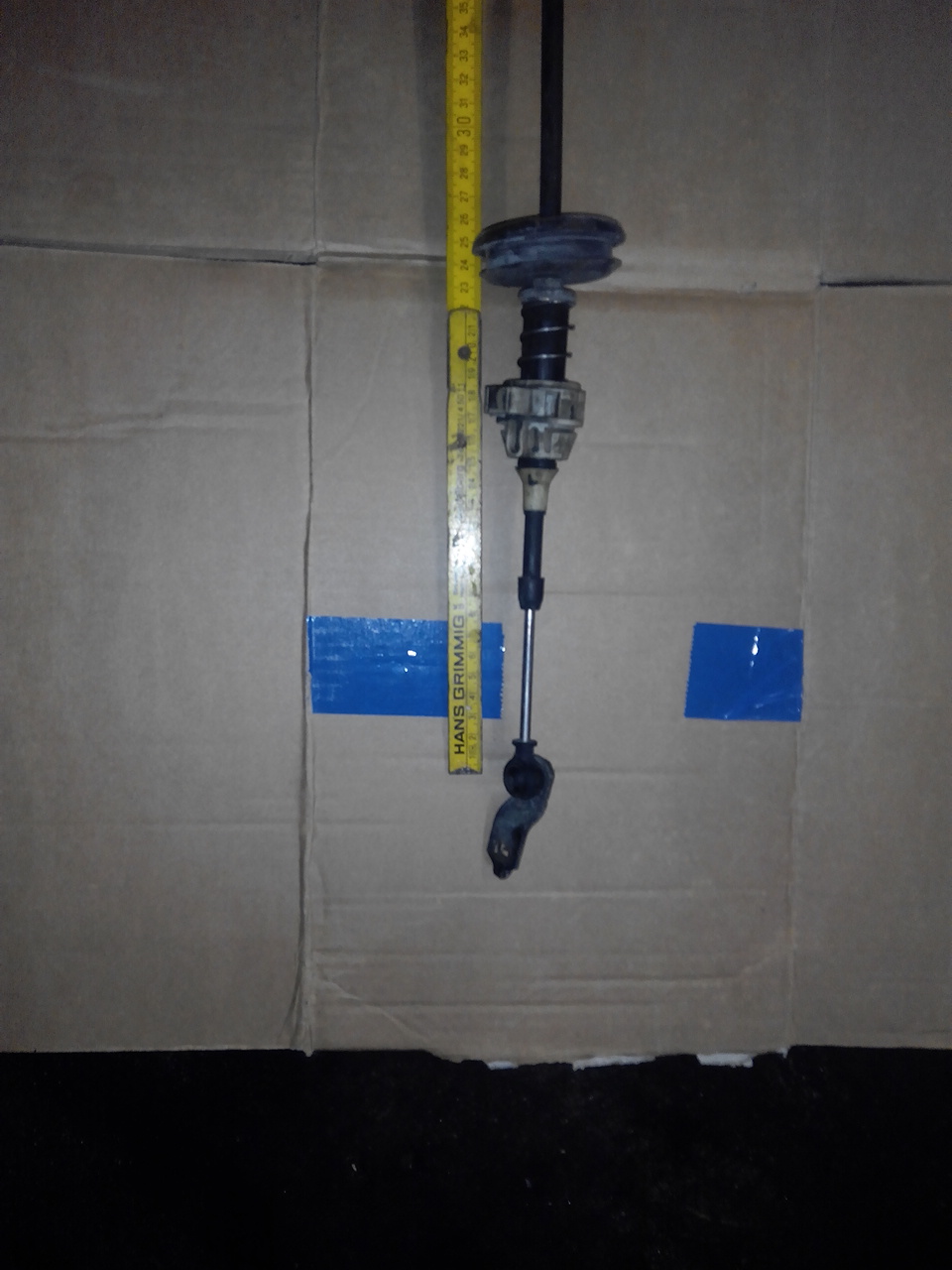

Das Schaltseil zum SLS auf jeden Fall vorsichtig aushaken um den SLS vor Beschädigungen zu schützen!
Dazu reicht es diese Mutter zu lösen

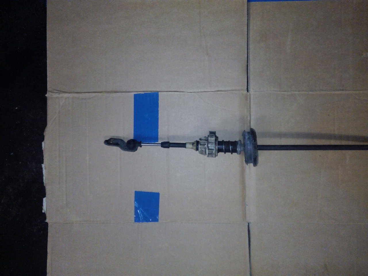

Hier habe ich Dir zur Veranschaulichung noch das Schaltseil herausgesucht!
Und da dieses Seil scheinbar nicht lieferbar
Hier als Suchvorschlag---------->klick .........oder .................klick

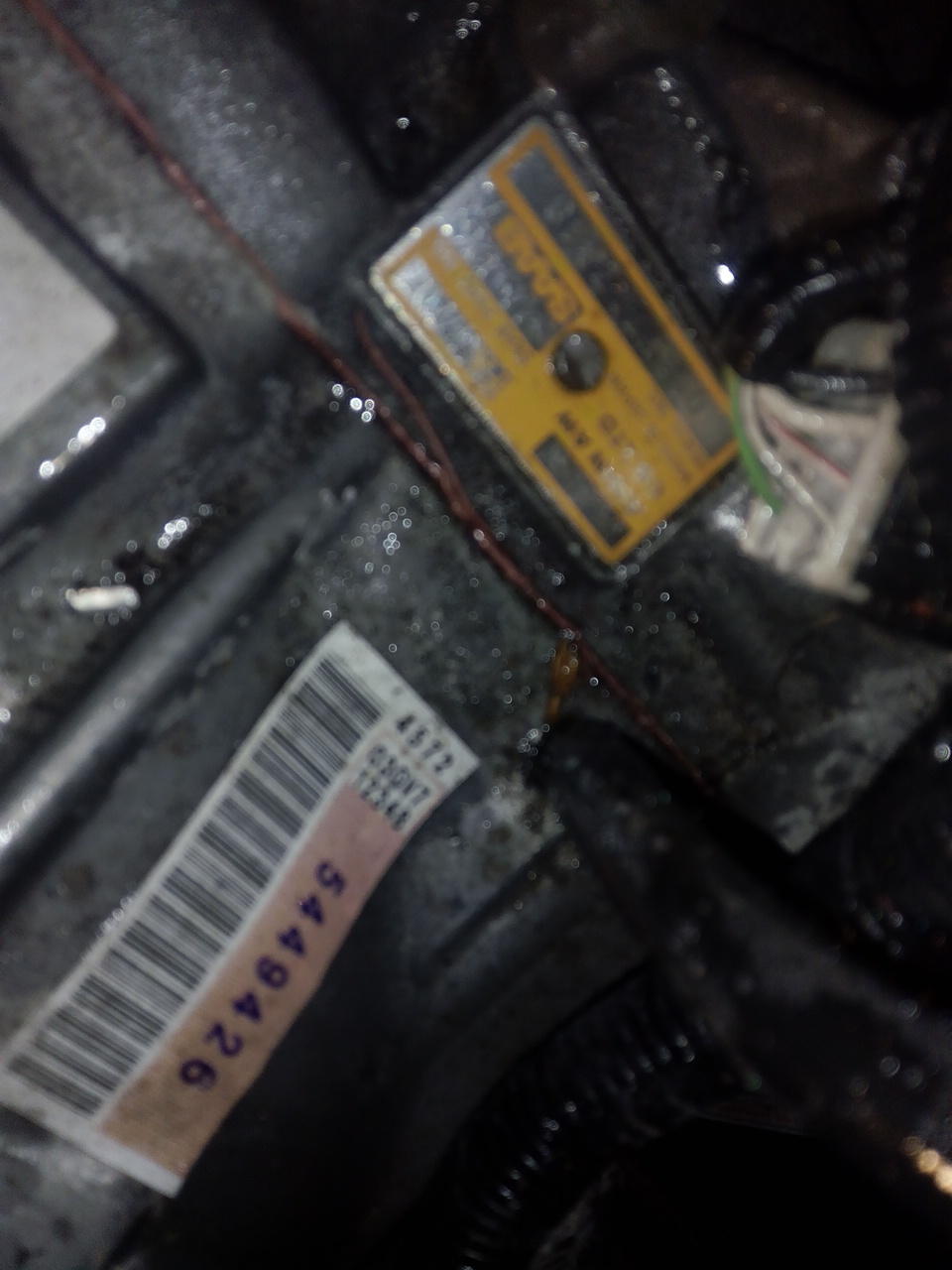

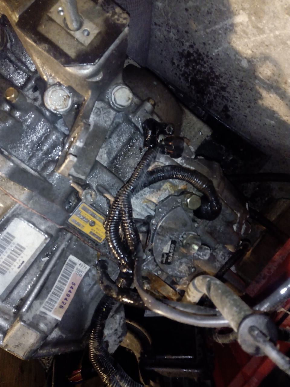

Das Getriebe hat Drehzahl-Eingang u Ausgang-Sensoren, kommt ihr mit euren Tester auf die Getriebeelektronik?
Könnte einer dieser Stecker zum Sensor oxidiert sein?
Stecker befinden sich oberhalb vom Getriebe.
Bilder vom Seil und Steckplätze der Sensoren heute Abend oder via handy
Nein, mit meinem Zeuchs komme ich sehr wahrscheinlich nicht an die Getriebeelektrinik, werde es aber versuchen.
Ja, bin ein paar Hundert Meter von meiner Werkstatt in die meines Kumpels gefahren und da hat das Auto im ganz langsamen Tempo einmal spürbar aber sanft hoch geschaltet.

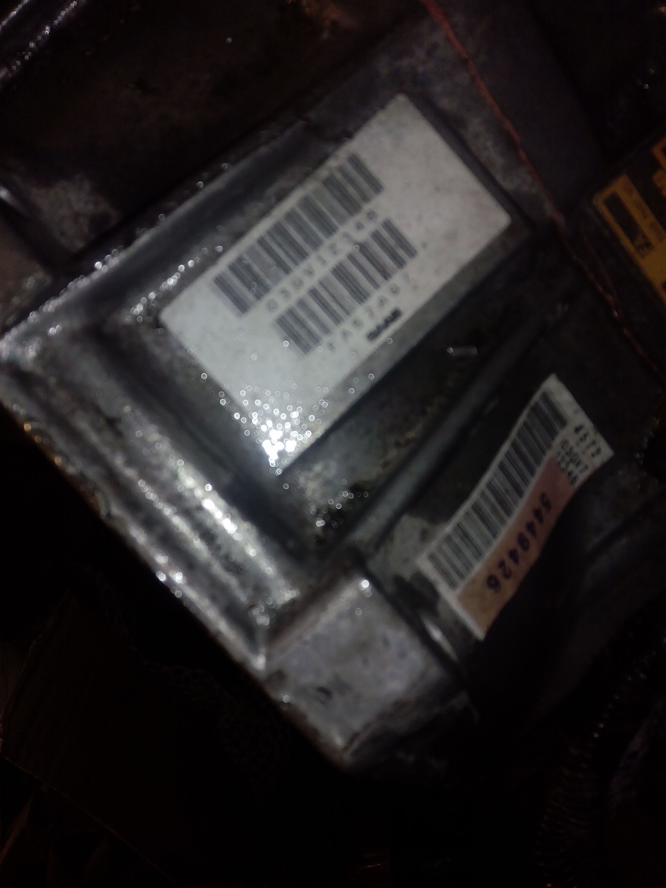

Hier noch die zugesagten Bilder

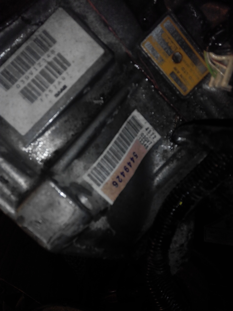

hast du eine Getriebe Nummer?
hab noch eins aus einem Aero 2002
