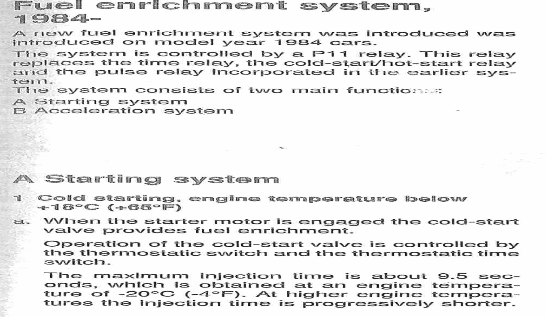

Ich habe eine Literaturstelle im WHB gefunden, aber auf englisch:
