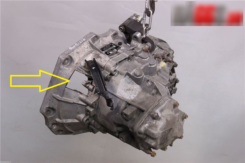

Hier könntest du den Deckel aus der Getriebeglocke nehmen u schauen wie trocken es um dein Lager bestellt ist.

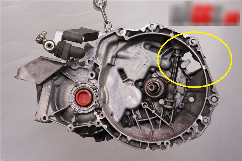

schmunzel, diese besagte kappe ist von oben erreichbar, man kann dort bis zum Ausrücklager schauen, roststaubtrocken ist auch nicht gut ;-)
guckst du
dort sitzt gewöhnlich eine schwarze kappe drauf

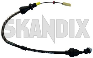

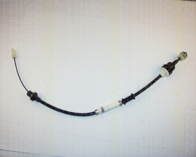

Nur noch so ein, zwei Gedanken. Was hast du für ein Kupplungsseil? Manuell oder automatisch? Und ist es egal, ob (im Stand) ein Gang drin ist oder nicht wenn du die Kupplung getreten hälst?

Also ich habe ein normales Kupplungsseil. Und zwecks Gang eingelegt sage ich dir morgen Bescheid.... danke schon mal vorab!
fragt sich, was für dich Normal ist. Also automatisch?

es gibt Automatisch nachstellbare sowie manuell einzustellende, dieses findest du am schnellsten heraus, wenn du den Sicherungs/Relais Kasten löst u aus seiner Halterung hebst.
.......pps :biggrin::biggrin:.....nur erwähnt, damit du nicht wieder unter dein Auto kriechen musst !:smile:
Ich kann Euch den Herrn Buchhalter auch gern mal ausborgen! Dann könnt Ihr direkt am Objekt forschen! Und: eine Flasche PTFE Sprühfett weiß liegt schon bereit.... muss ich nur noch die Glocke finden....
Das frage ich mich oft! Automatisches Kupplungsseil.... vor 30 Minuten hätte ich noch gedacht, dass Ihr mich rollen wollt, Ihr Schelme.... wie gesagt, muss ich nachsehen. Ich weiss ja nun, wie das geht.
Damit du weißt, wonach du schauen musst :rolleyes::
Feder außendrum: automatisches Seil
weißes Verstellstück im Seil: manuell einstellbar
