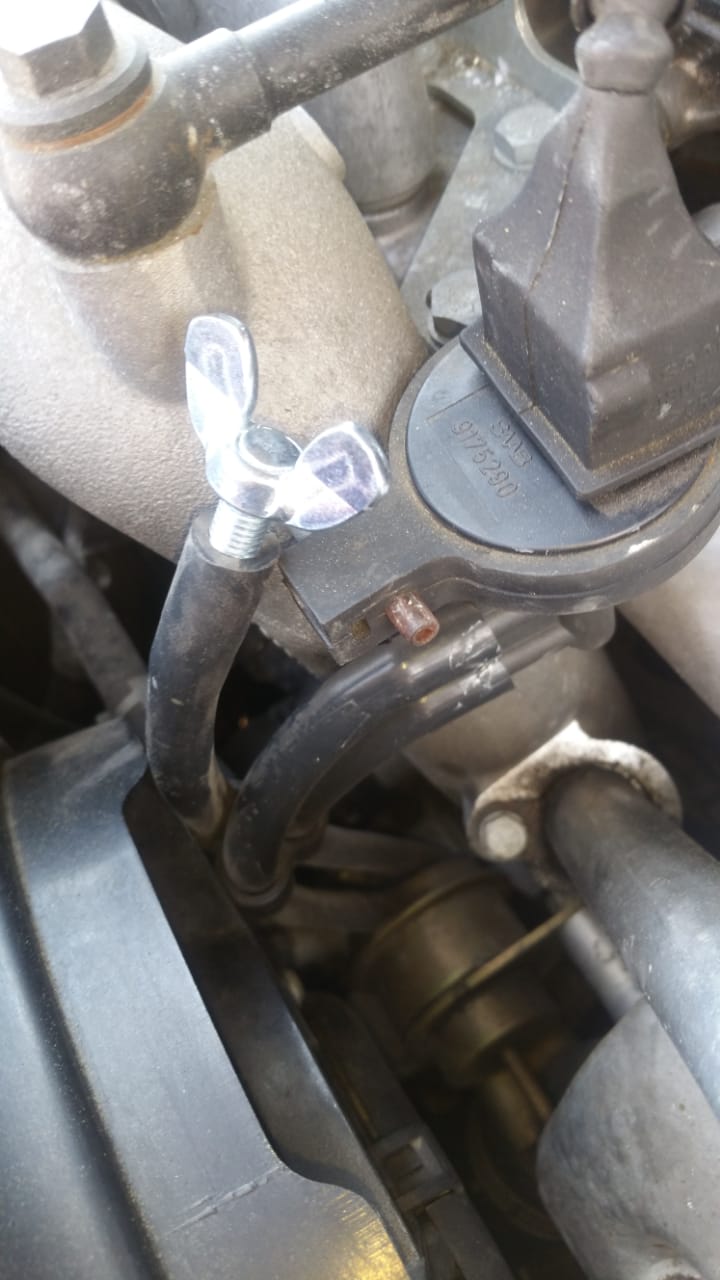

An der Spritzwand sitzt unter einer kleinen Plastikblende das Magnetventil,
Der Schlauch der vom Bypass da ran geht ist meist der Verursacher für zu wenig Leistung oder halt gleich CE (wenn er ganz ab isz, oder kaputt)
Es gibt noch einen der "nach unten" raus geht hinten am Ventil, der war es bei mir neulich und den musst richtig kontrollieren, hatte nur kurz hingelangt/gezogen und dachte er sitzt....tat er aber nicht
Magnetventil geht wohl eher nie kaputt, sollte es bei Dir sein, ich hab ein nagelneues über das ich dank meiner schlampigem Schlauchkontrolle gekauft hatte.
Am besten sicherst du alle Schläuche an dem Ventil mit dünnen Kabelbindern, dann bleiben die erstens drauf und zweitens dicht

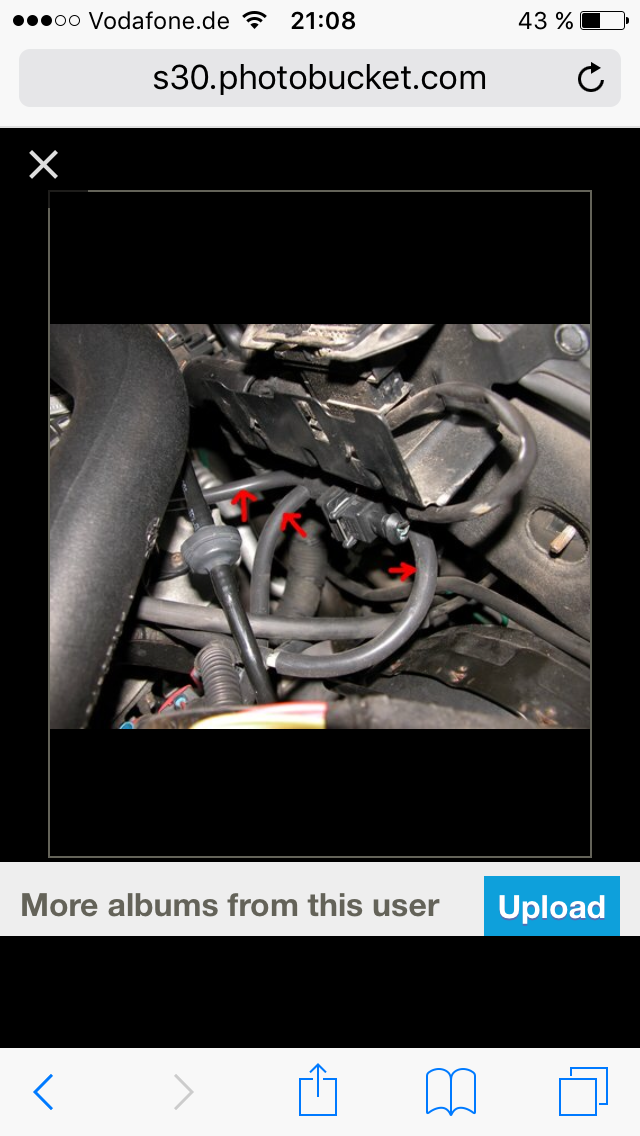

Könntest du eventuel ein Bild von dem Ventil machen? Danke!

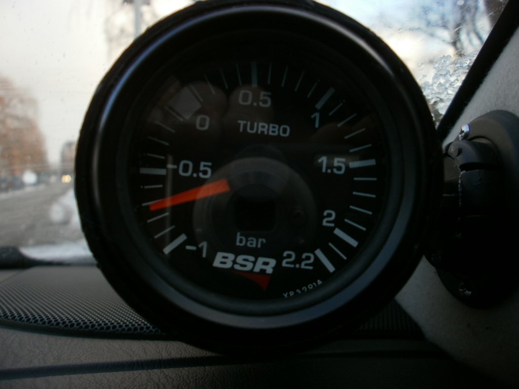

Oder alternativ - separate Ladedruckanzeige einbauen. Die lügt nicht.

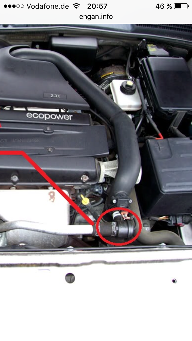

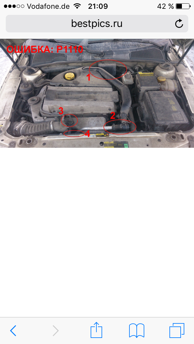

Hat mal jemand ein Motorraum Bild parat zur Erklärung für thewol 91 bitte

Der Schlauch der aus dem eingekringelten Teil raus geht, geht hinter zur Spritzwand,
Unter der rechteckigen Plastikblende (kannste nach oben abziehen), ist das Magnetventil von dem ich rede.
Da sind 3 Schläuche Dran von denen jeder (wenn er nicht sitzt, undicht, kaputt ist), für ladedruck Mängel sorgen kann.
Check das mal, mach Dünne Kabelbinder drum, das die auch wirklich dicht halten und hoffentlich war das der Fehler

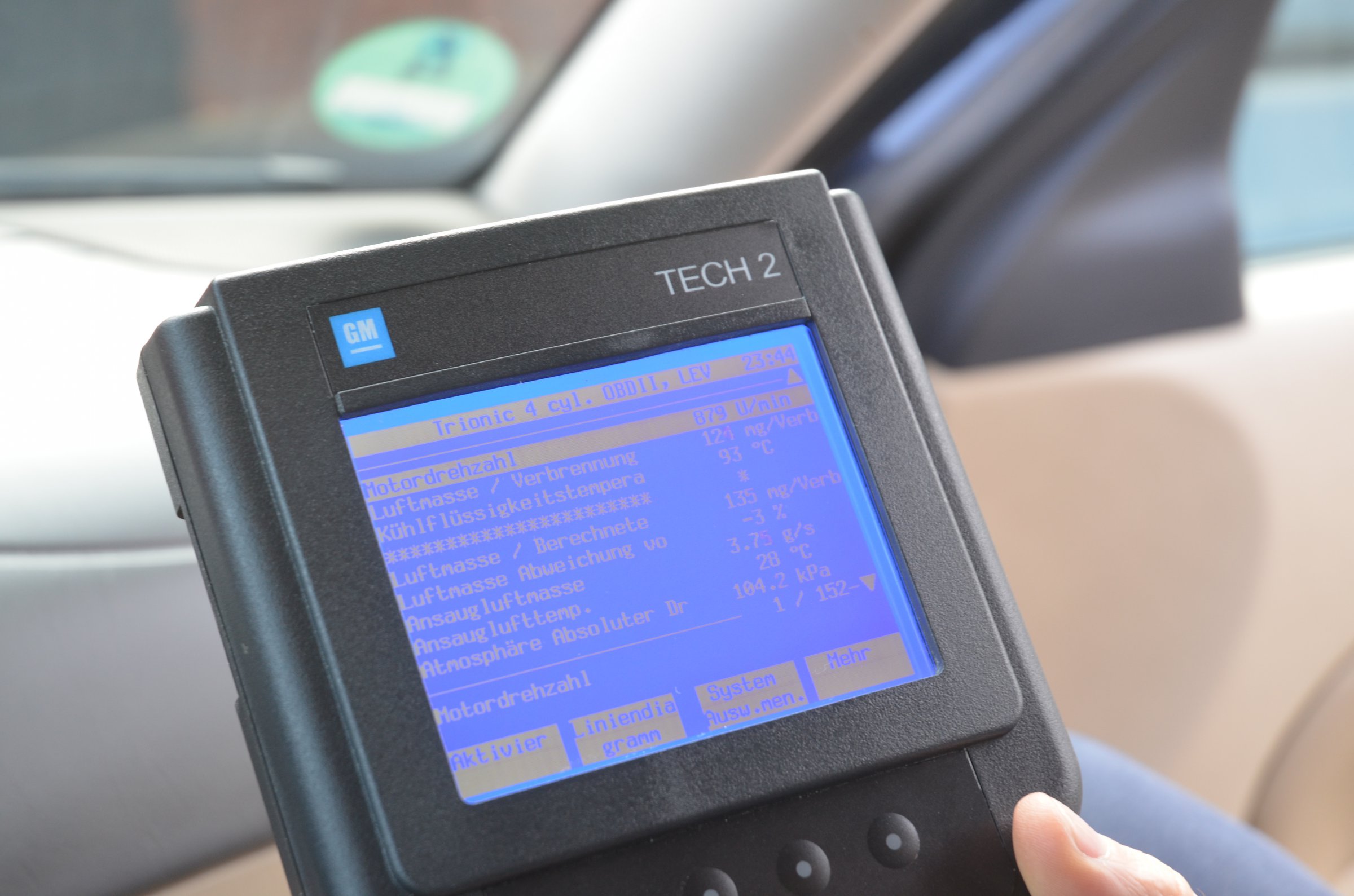

bevor ihr externe Anzeigen verbaut: Der Ladedruck "ist" (sprich der Messwert des Sensors im Ansaugtrakt) lässt sich zumindest via CAN auslesen.
Kann den evtl. jeder an OBD hängende Dongle auslesen?
