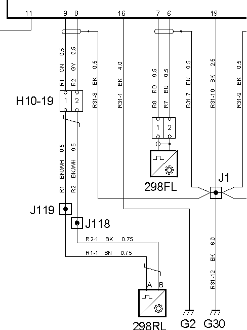

[mention=2503]Flemming[/mention] hast du Schaltpläne für den 9-3?
Hm. Schon. Nur ist da ja fast nix dran an dem ABS-Kram. Nix mit Masse. Die Sensoren sind potentialfrei ins Steuergerät verkabelt. Also beide Adern gehen parallel zum SG.
Wo hast du die Kabel getauscht? Vorne am Stecker an der A-Säule oder hinten von links nach rechts gezogen und umgekehrt?
Hinten an der Radnabe, trotz allem kam Meldung vom Li Radsensor an, somit war der Radsensor auszuschließen.
Mit deiner Aussage, "es käme fast nichts am Stecker A-Säule an", lässt mich vermuten das du auf einem Schaltplan vom 900II schaust.
Solltest du auch im 9-3 schauen können, würde mich interessieren warum alles von hinten ankommende, als Doppel nach vorn bzw ins A-Brett läuft!.....Danke!, auch gern als PN
Moin
nö, ich bin mal von deinen Angaben, 9-3 MY2002 ausgegangen. Ich hab gerade noch mal verglichen, an sich ist der 902 von 97 identisch. Nur dass dort noch Fehler im Plan waren. So gingen die Kabel der vorderen Sensoren ohne Steckverbindung direkt ins ABS Steuergerät :confused:. Da gibt es jetzt einen zweipoligen Verbinder im Plan. Selbst die Anschlusspins am Steuergerät (zumindest der Sensoren, Rest hab ich jetzt nicht verglichen) sind gleich geblieben, incl. der Kabelfarben.
Hier vom 931 von 2002:
Die reichte Seite ist identisch, Schirmung der Kabel hängt da symmetrisch an J1.
Zweiadrig macht man da die Signale der Sensoren recht klein sind und man die besser auswerten kann, wenn die keinen Massebezug haben. Die Sensoren sind ja kleine Wechselspannungsgeneratoren. Drum kann man da ja auch mit einem einfachen Multimeter was messen. Das Steuergerät misst also nicht eine Spannung an einem Pin vom Sensor (wie z.B. am MAP oder LMM) sondern misst die Differenz zwischen den beiden Pins. Und ob jetzt (z.B.) der erste auf 0V und der zweite auf 1V (gegenüber Karosse/Masse) liegt, oder 3V und 4V oder -1V und 0V, alles Egal, in allen drei Beispielen ist die Differenz zweiter minus erster gleich +1V. Wenn also Störungen den Sensor "verschieben", dann immer beide Pins und somit bleibt die Differenz unverändert und das Steuergerät bekommt davon nichts mit. Das ist gerade bei niedrigen Pegeln (also bei niedrigen Drehzahlen) relevant. Ist das so halbwegs verständlich? Und auch das was du meinstest/wissen wolltest?
