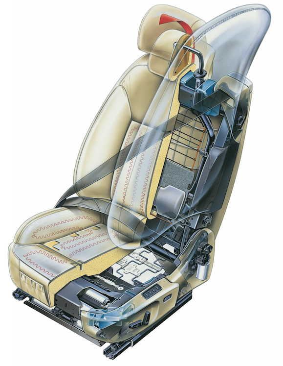

Aufschrift an der Kunsstoffverkleidung des Sitzes : Side Air Bag, aber keine der üblichen Stofffahnen an der Rückenlehne.
Wo ist der Air Bag versteckt?
Nr 45 = Edit: wurde wohl gelöscht?? .....nicht von mir ;-)
oder so - nach den Crash
....in der Hoffnung das er immer dort drin bleibt !! :top:
