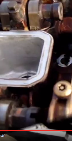

Wäre toll wenn man sich nach der Kerbe (verteiler/Unterdruckp)richten könnte.
Haben beide Wellen diese Kerbe..??
scheinbar beide.......https://www.youtube.com/watch?v=7watiqL5i7E
Bearbeitet von majoja02
jepp gesehen, Prob bleibt!..;-)
Meinst du? Bei 1:07 und 2:08 hätte ich jetzt eher gesagt nur die eine.

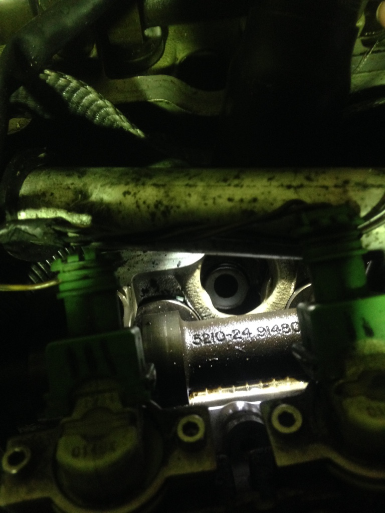

Hallo Achim [mention=3353]majoja02[/mention] .....

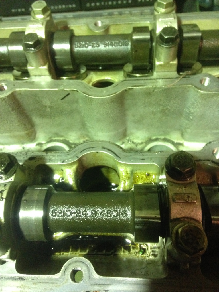

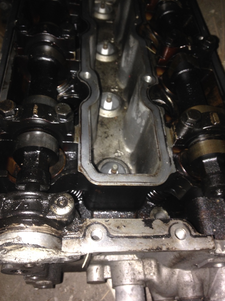

....."Hilfe" riefst du - Notruf Hafenkante zur Hilfe ;-) .....äh ich doch nur aus der SaabSchrauberScheune hab folgende Indizien zur Auflösung gefunden!
Hab mir eben bei 3 unterschiedlichen Baujahren - die Nockenwellen von den 235ern genau angeschaut.
Fakt - bei allen ist die Kerbe in der Welle nur an der Auslasswelle !!
Die Nummern lauten immer 5210-XX 9148016
- es ist an den Nummern XX nicht zu erkennen, ob Auslass- oder Einlasswelle
- lauten 04, 11, 08, ......23
- gibt auch keinen Hinweis auf gerade (10) oder ungerade Zahl (11) - ob diese dann Auslass- oder Einlasswelle sind.
Dann nun zur Aufklärung im B235 von MY 2000 - dort hab ich definitiv die von dir gesuchte Welle als EINLASSWELLE "5210 24 9148016 saab"
Ebenfalls verbaut die Welle 5210 23 9148016 als Auslasswelle.
Gruß Ralf

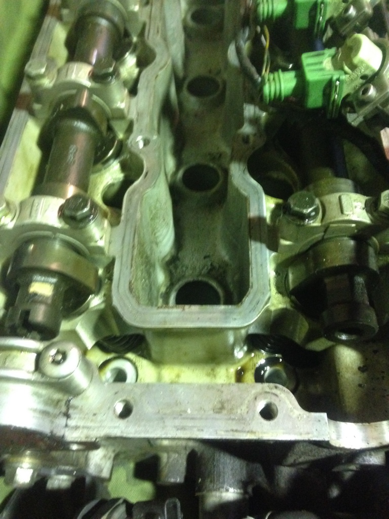

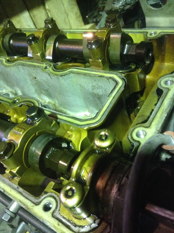

bei Foto 235-my-2000-vorn-einlass-24_hinten-auslass-23-jpg.121238 stehen die Wellen nicht "arbeitsfähig" !! Extra fürs Foto so gedreht!
235MY2000Einlass_deutlichmitEinspritzung_LPG.thumb.jpg.73c54befa8af8db2191f57a8f4282aaa.jpg
235MY2000VornEinlass24_hintenAuslass23.thumb.jpg.b476e015b5e2d985f3792f75ec0486bc.jpg

Seh ich das richtig, bis jetzt ist nichts zu finden woran man die Zuordnung der Wellen zu den Teilenummern und damit auch dem passenden Motor herstellen könnte wenn die mal aus ihrer "Verpackung" raus sind?
Ralf, hattest du weiter Richtung Kette mal geschaut, ob da über dem Saab-Schriftzug z.T. auch Nummern eingeprägt oder lasert sind?
[mention=2503]Flemming[/mention] - Ich konnte an diesen o.g. Nummern keine Zuordnung feststellen. Mal war ungerade Auslass- mal gerade Nummer Auslass. Kein Sinn drin.
Ich werde aber mal deine Idee mit dem Schriftzug und der Nummer daneben noch mal überprüfen und nachsehen.

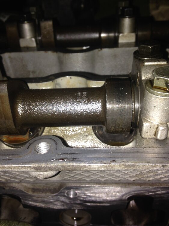

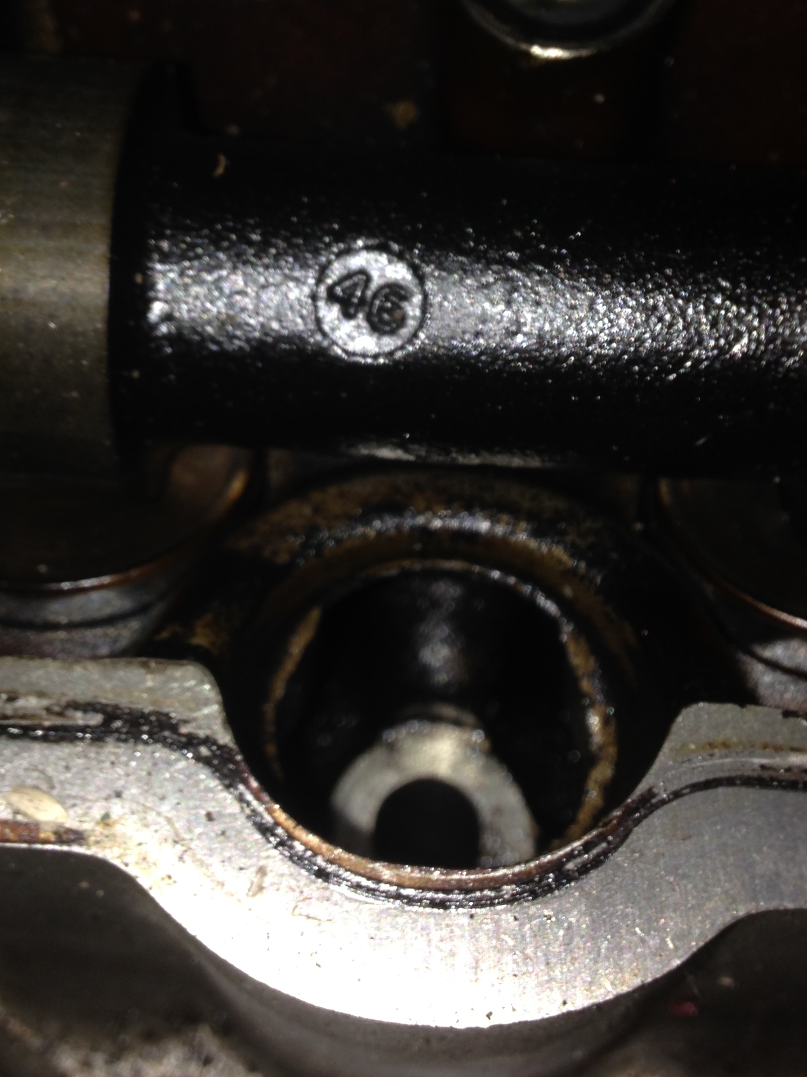

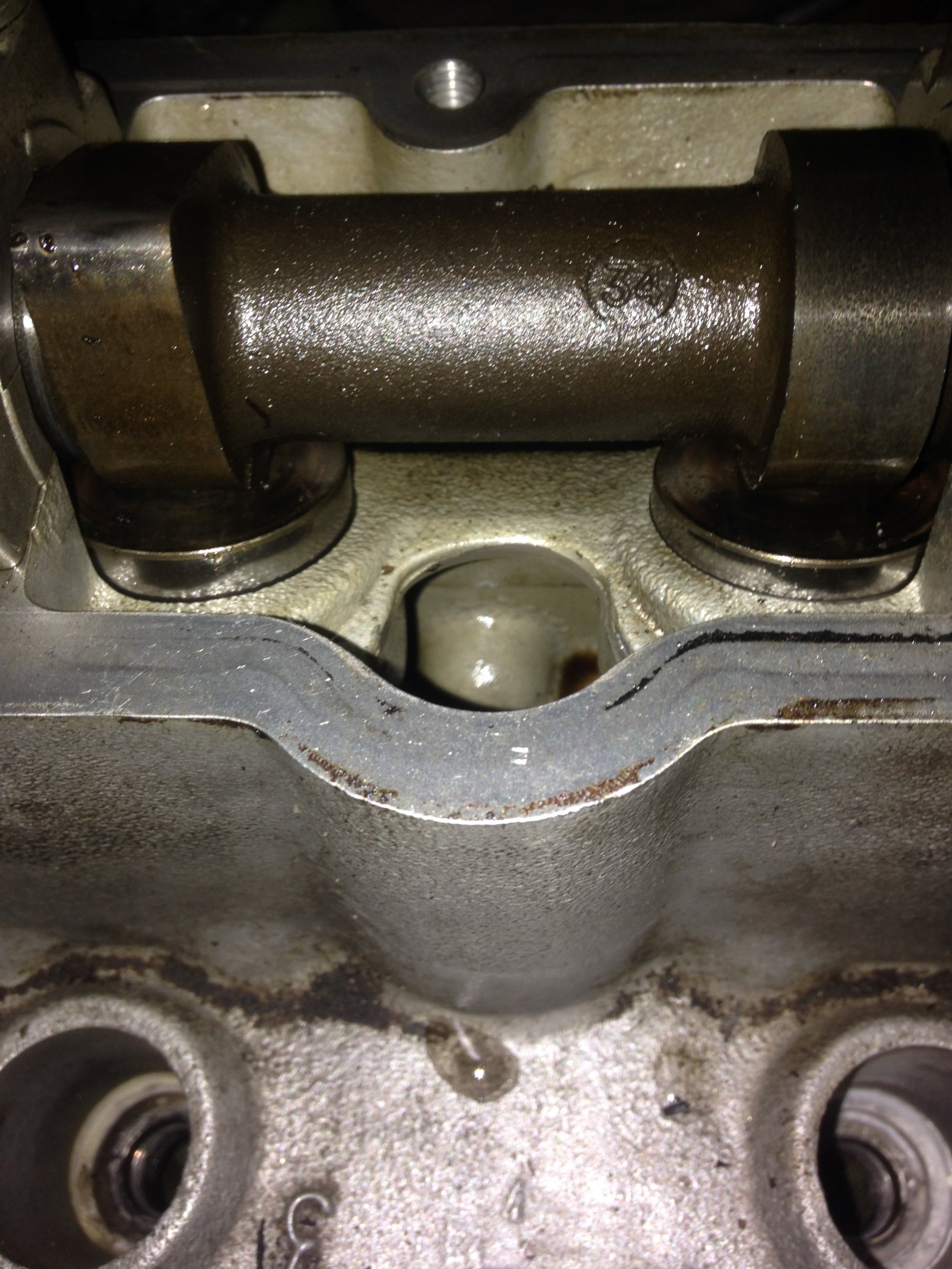

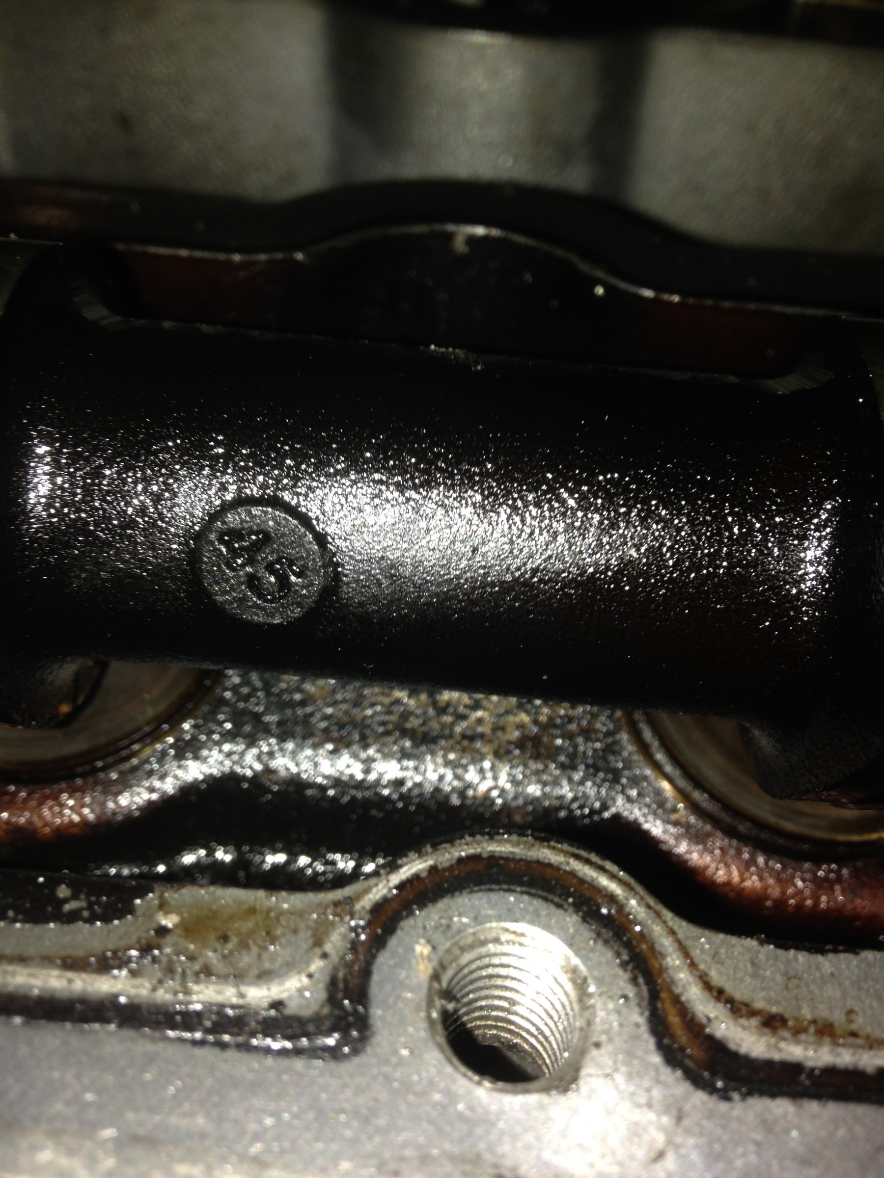

[mention=2503]Flemming[/mention] & [mention=3353]majoja02[/mention]
...hier noch der Nachtrag zu #20 und 21 - der gestanzten Nummern - in den Wellen. Weiterhin mal gerade Nummern im Einlass - und gerade auch im Auslass.
Somit keine Zuordnung zu finden.
Gelaserte Nummern, länger lautende, wie bei anderen Wellen hab ich nicht gefunden.
