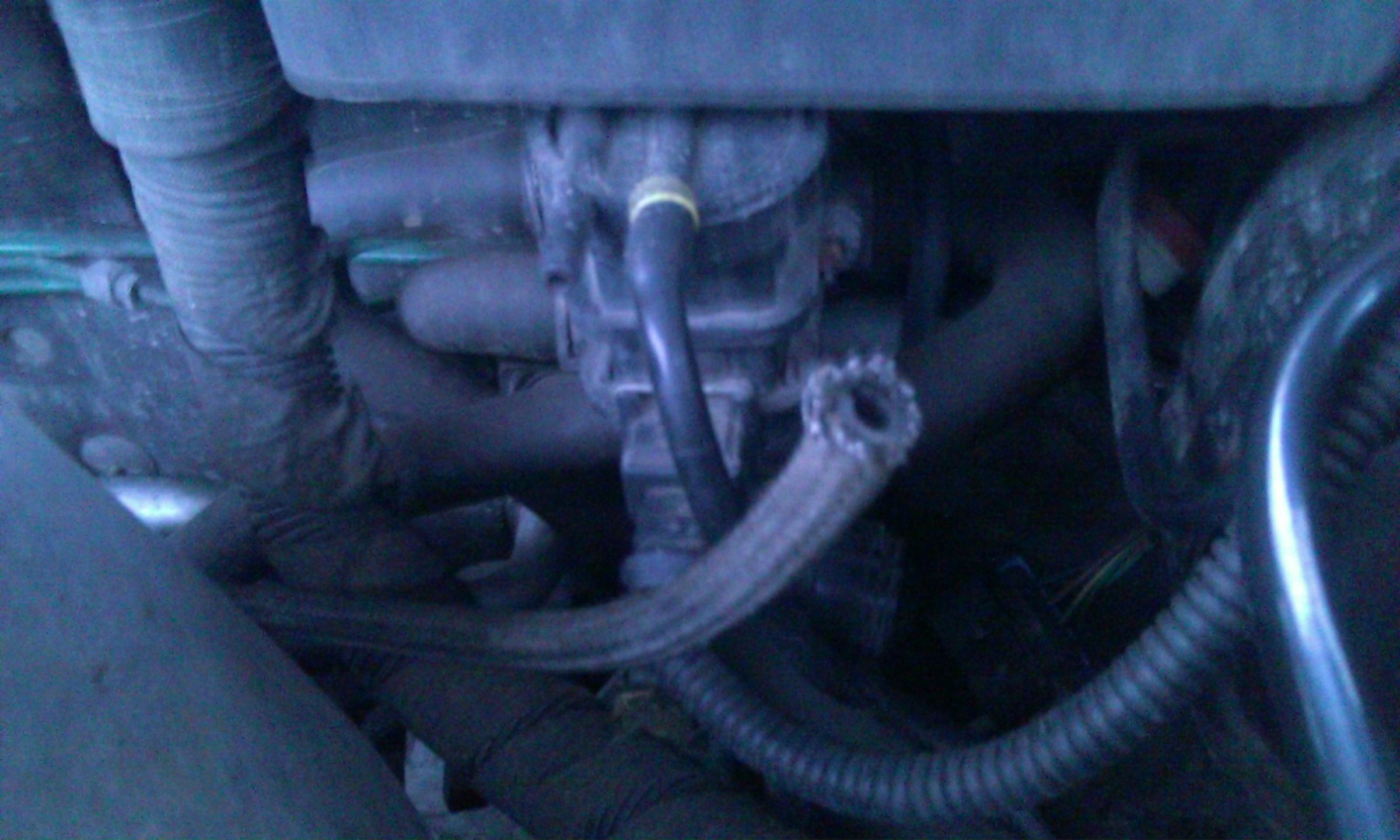

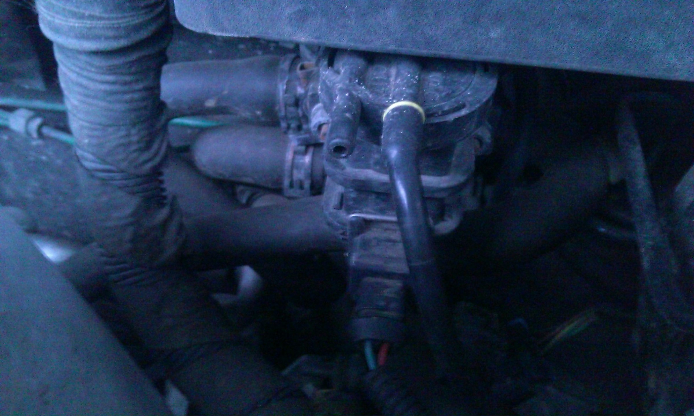

Ich habe soeben in den Motorraum geschaut und in der Tat scheint dort mit den Schläuchen, bzw. Anschlussnippeln etwas nicht zu stimmen.
Leider kenne ich mich mit diesem Motortypen überhaupt gar nicht aus; beim B205E hätte ich sofort Bescheid gewusst.
Ich habe mal 2 Fotos gemacht von der verdächtigen Stelle.
Kann mir jemand sagen, was hier nicht in Ordnung ist und wie das eigentlich auszusehen hat?

Nach Beseitigung der Fehler durch den defekten Unterdruckschlauch vom Turbo zum Magnetventil hat der Wagen volle Leistung.
Habe den Fehlerspeicher gelöscht und die MKL bleibt aus.

bei diesen "ungeliebten Dieseln" wird schnell die Diagnose gestellt, Pumpe defekt. Erst recht, wenn mann den Fehlren nicht wirklich auf den Grund geht.
Erfahrungsgemäß springt das Fahrzeug nicht an, wenn ein Fehler in der Pumpenelektronik vorliegt. (Motor dreht und springt nicht an oder er läuft im Leerlauf wie ein Sack Nüsse, wenn er dann nach unendlichem orgeln kurzzeitig seinen Dienst aufnimmt bevor er wieder abstirbt)
Wenn der Motor läuft und die CE-Leuchte leuchtet und die oben beschriebenen Fehlercodes ausgelesen werden können, lohnt es sich allemal die üblichen Verdächtigen zu prüfen.
1. Prüfen der kleinen 3mm Schläuche / besser noch deren komplette Auswechslung
2. Reinigen des AGR-Ventils
3. Reinigen des Ansaugrohdrucksensors
4. prüfen der Turboschläuche auf festen Sitz
Eher seltener kann sich auch ein Defekt im Luftmassenmesser einstellen. Leider gibt es keinen klaren Fehlercode der auf den LLM hinweist. Sicher ist aber, dass bei defektem LMM oberhalb von ~ 3000 1/min keine Leistung abgegeben wird. Ein weiteres drücken des Gaspedals zwingt den Motor geradezu in die Knie.
Selbstverständlich habe ich vorher die Punkte 1.-4. abgearbeitet.
Der Motor läuft im Leerlauf auch mit abgezogenem LLM-Stecker (also ohne LLM) nicht aber mit defekter Dieselelektronik. -> Also ENTWARNUNG :-))
und die Zusammenstellung an Fehler Codes kenne ich von unserem nur zu gut. Kombinierter Druck-Temperatur Sensor und seine Adern im Kabelbaum sowie der Stecker am Sensor. Wenn die restlichen Fehler nochmal kommen dann schreib mich nochmal direkt am. Den zu niedrigen Ladedruck solltest du ja behoben haben.
