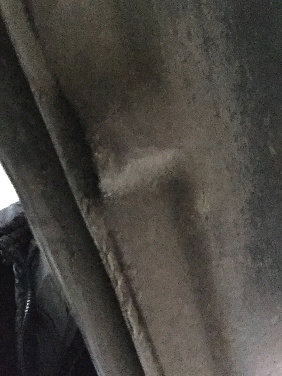

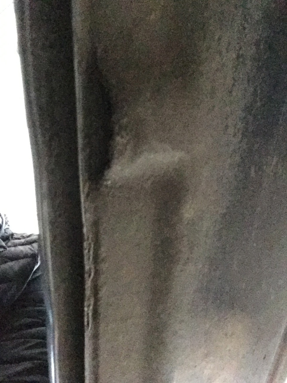

Hallo Stöffn!
War gerade in der Garage und hab den Wasserablauf beim 99 begutachtet.
Da sind vo. und hi. in den Türen, ca. 10 cm von der Vorder- und Hinterkante entfernte Ablauf-Öffnungen, s. Fotos. Das hat sich seit `76 möglicherweise geändert, vielleicht gehören zu deinem runde Öffnungen wie z.B. beim Saab 96.
Also irgendwas müsste da schon vorgesehen sein, sonst bleibt dir nach Regen oder Wäsche das Wasser in den Türen stehen.

So weit ich weiß hat sich da nicht viel geändert. Beim 900 sehen die auch so aus wie beim 99. Kleine Ausprägungen an der Türunterkante, wo Innen- und Außenblech verschweißt sind.
Sieht man nur von unten. Die sind schon sehr klein bemessen und setzen sich entsprechend schnell zu. Nicht umsonst sind die Türen auch so rostgefärdet. Es lohnt die von Zeit zu Zeit frei zu stochern, wobei sich Kabelbinder bewährt haben. Die sind schön flach, flexibel und haben keine scharfen Kanten.
Beim Versiegeln der Türen natürlich darauf achten, dass diese Abläufe frei bleiben.
