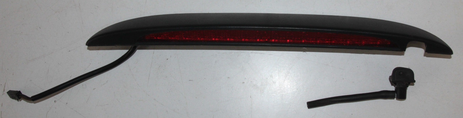

Düse hinten aus der dritten Bremsleuchte raus, vom Schlauch gefummelt und geschaut ob es (hoffentlich) ohne Düse aus dem Schlauch läuft

hatte ich vor 4 Jahren am gleichen Auto: Es war unten an der Pumpeneinheit der Schlauch, der nach hinten geht, abgegammelt. Ist ja so eine Art "Unterdruckschlauch" ;-). Saab hat damals dankenswerterweise genügend Material verbaut, ich habe ich ihn einfach gekürzt und neu montiert. Seitdem (120tkm) Ruhe.
Schau mal, man kann das von unten sehen, Fahrerseite vorne!
