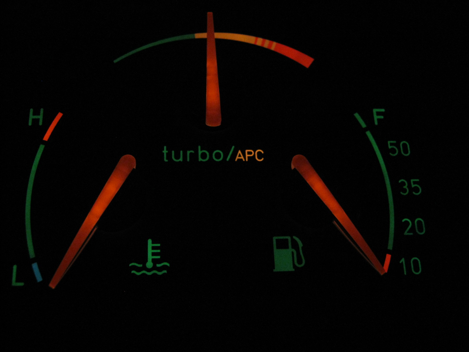

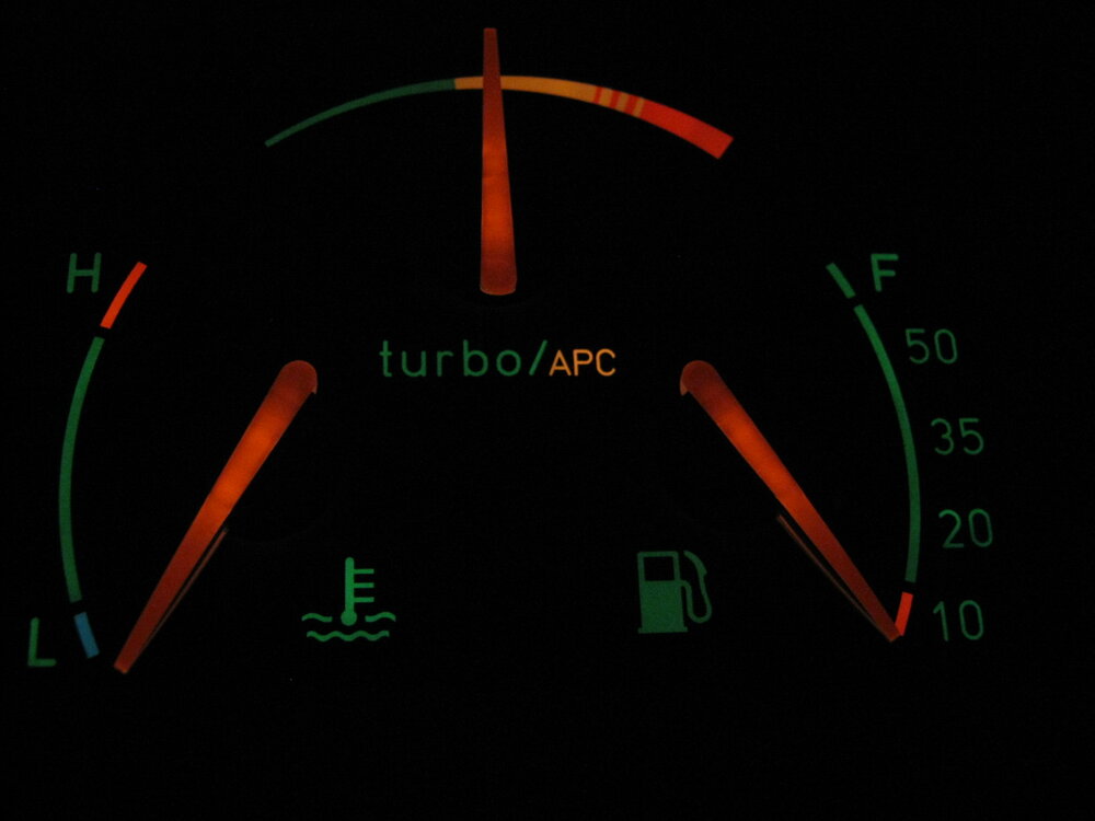

Bei unseren 9K (FPT und Aero sind identisch) sind die pneumatisch/mechanischen Schätzeisen nicht geeicht oder kalibriert und haben deshalb bei Anzeige des Umgebungsluftdrucks (Motor aus) einige mm/Winkelgrade Abweichung.
Bei meinem Anni steht der Zeiger deshalb fälschlich einige mm rechts von 0-Grenze. und trotzdem ziemlich gut auf 12 Uhr! IMG_0684.thumb.JPG.caf75d4617b50307e727a59f2959a18a.JPG

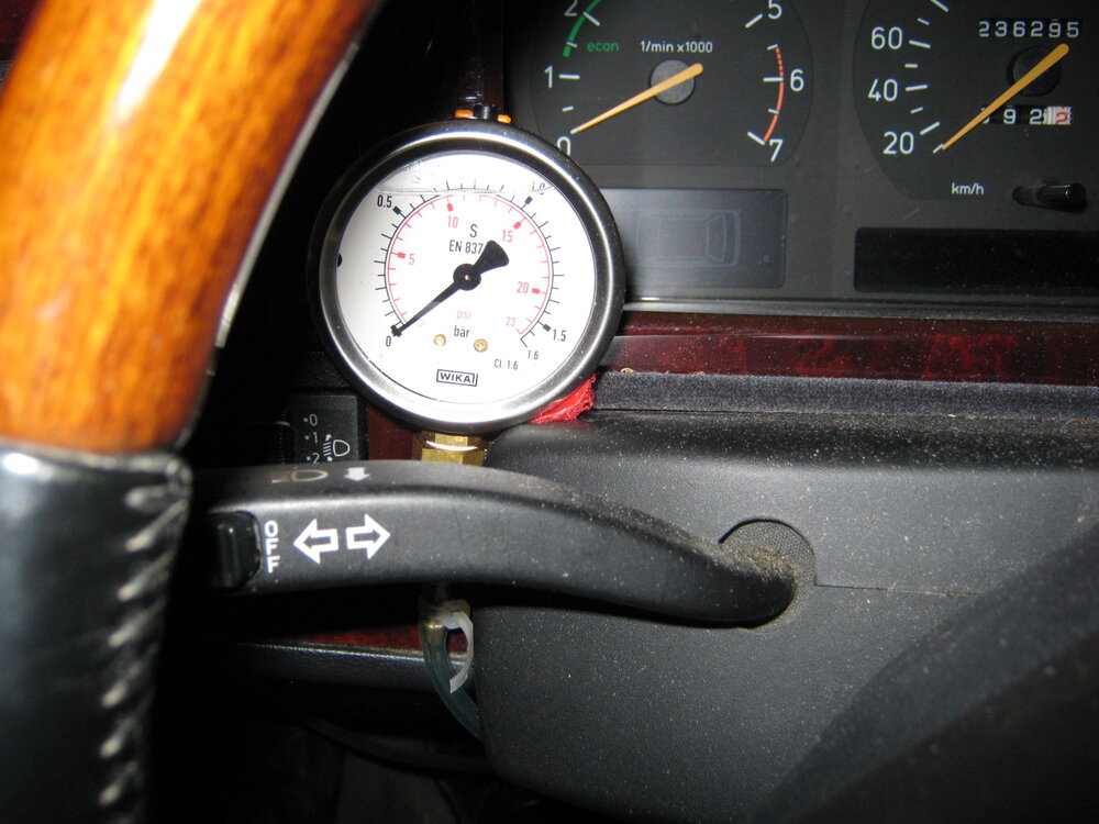

Wen`s intessiert, der schließt dann ein kalibriertes, genaues Manometer zusätzlich an! IMG_0558.thumb.JPG.4d568a5447f9881d2546286e7d59eca6.JPG
