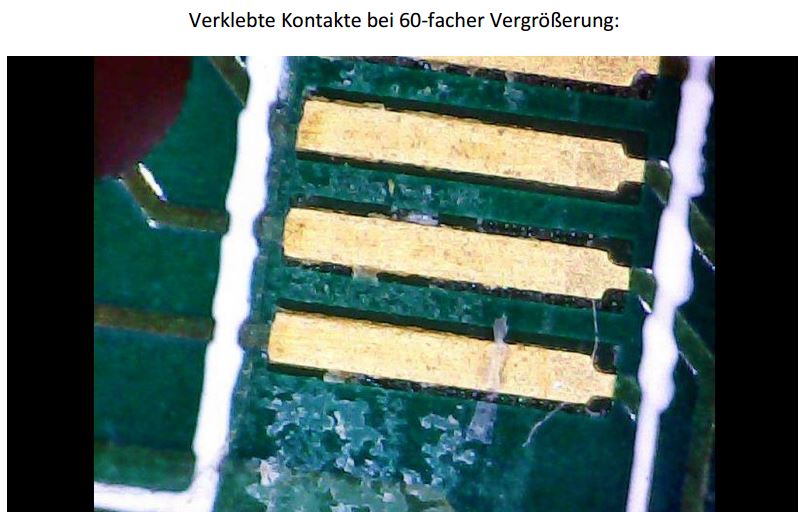

Man muss peinlichst genau die Kontakte mit Aceton (Negellackentferner) reinigen.
Augenscheinlich sauberes sieht unter dem Mikroskop grausig aus.
Und natürlich müssen die Pins auf den 10tel mm genau überein stimmen.
