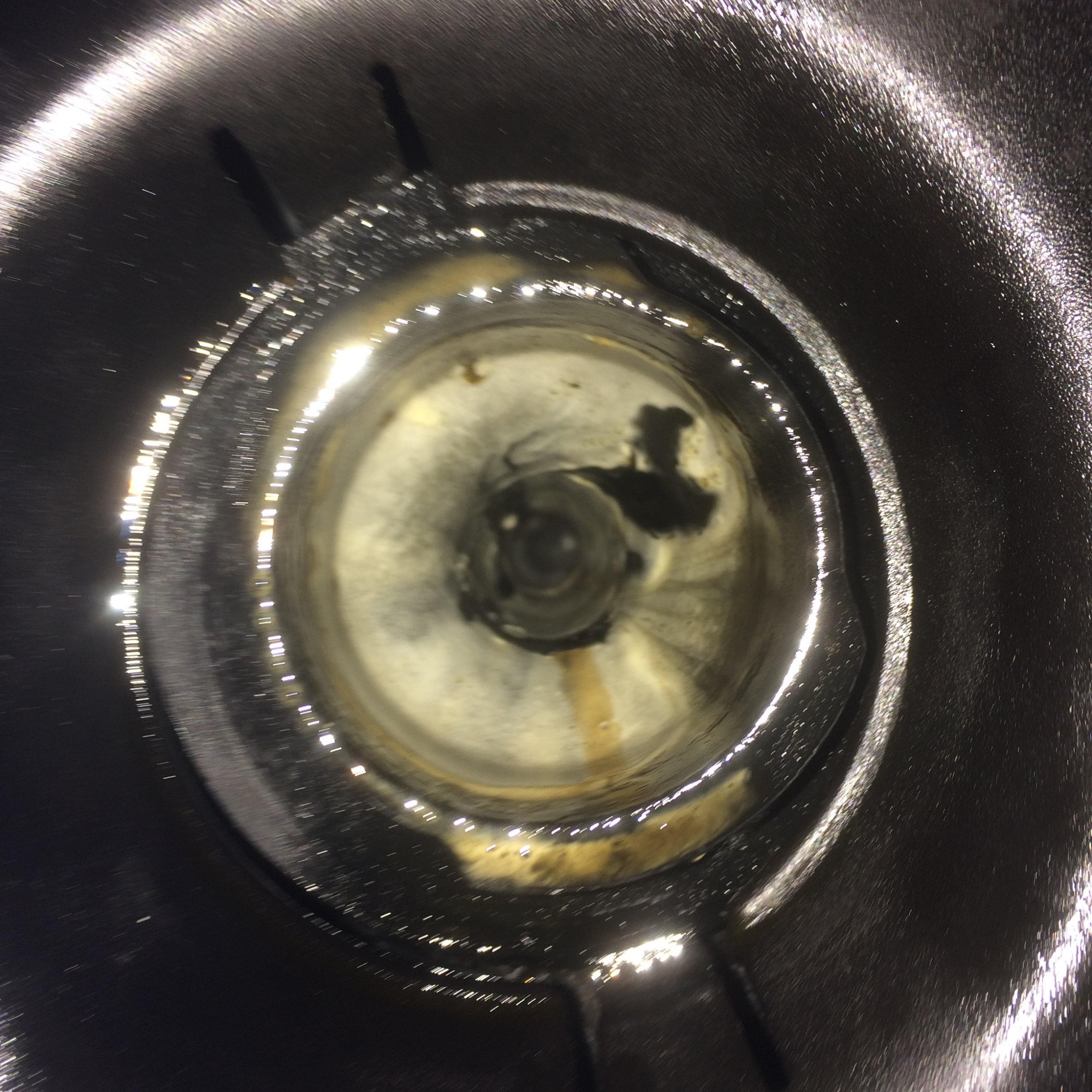

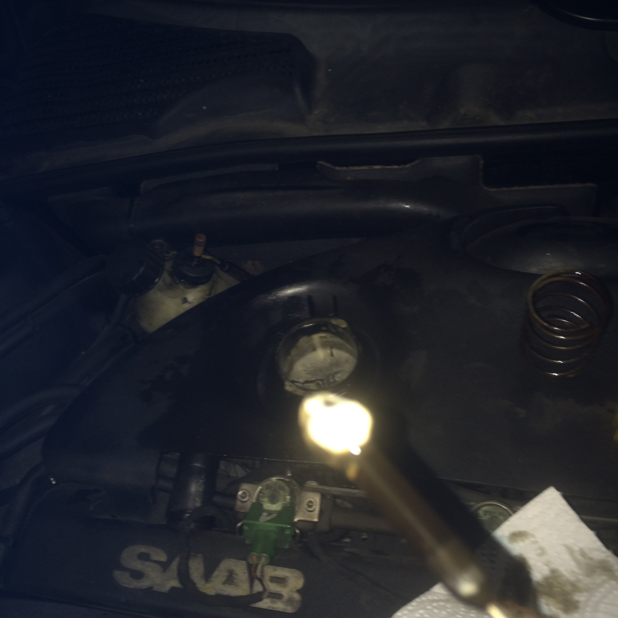

Hhmm.. Ist das Schaum oder Wasser/Öl?
Mein Einflstutzen ist oben vor ein oaar Tagen Abgebrochen, also nicht mehr ganz dicht.
Kondenswasser?
Habe auch billiges Öl auf anraten aufgefüllt, da ich eh die Tage, nach simm-wechsel auch Öl und Filtet tauschen will.
Evtl. zuviel Öl? Schaum?
Odir Mische aus Top- und Billigöl?
Wäre dankbar für Einschätzungen..
