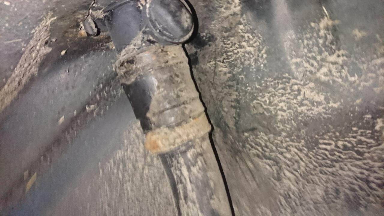

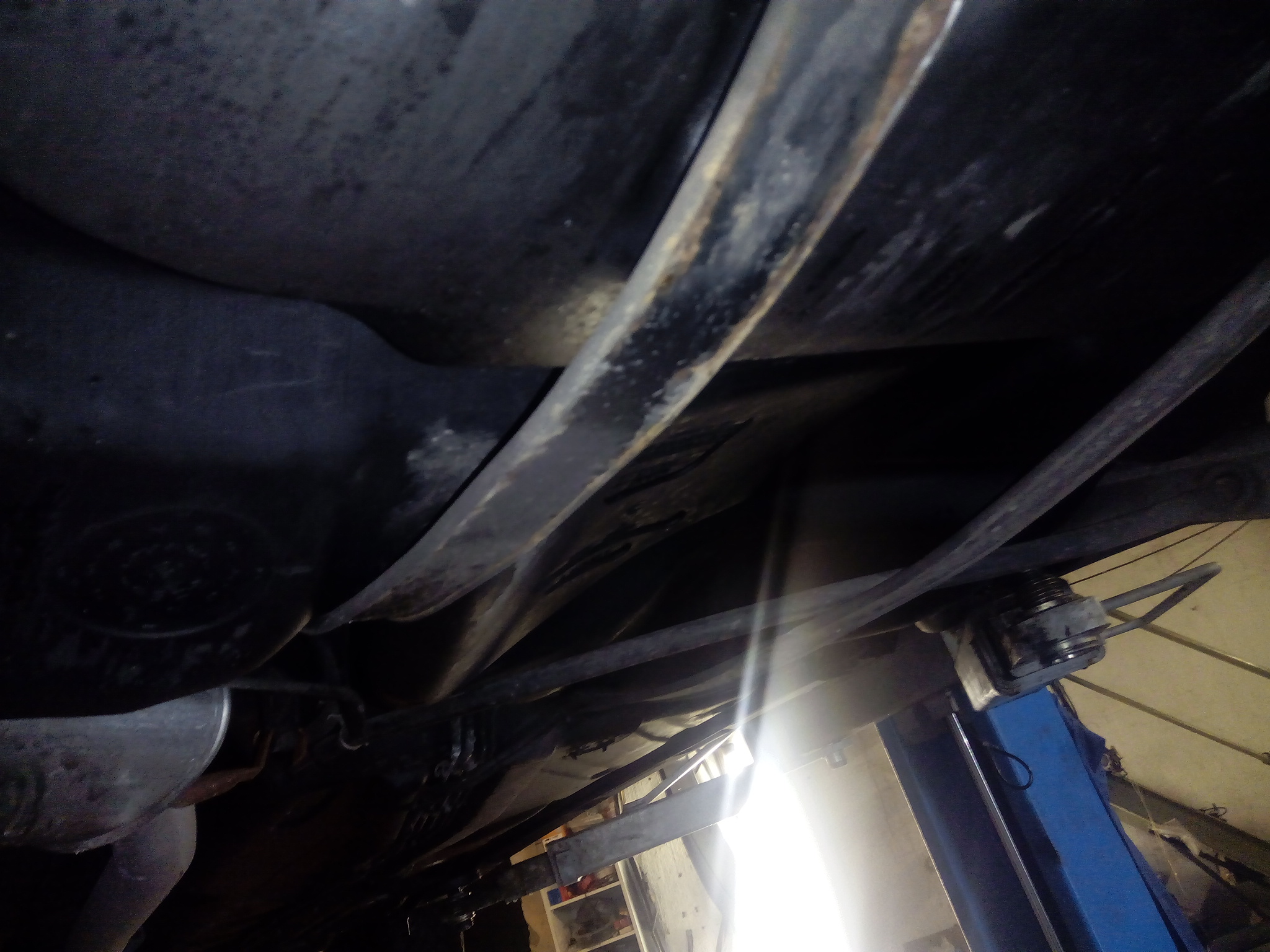

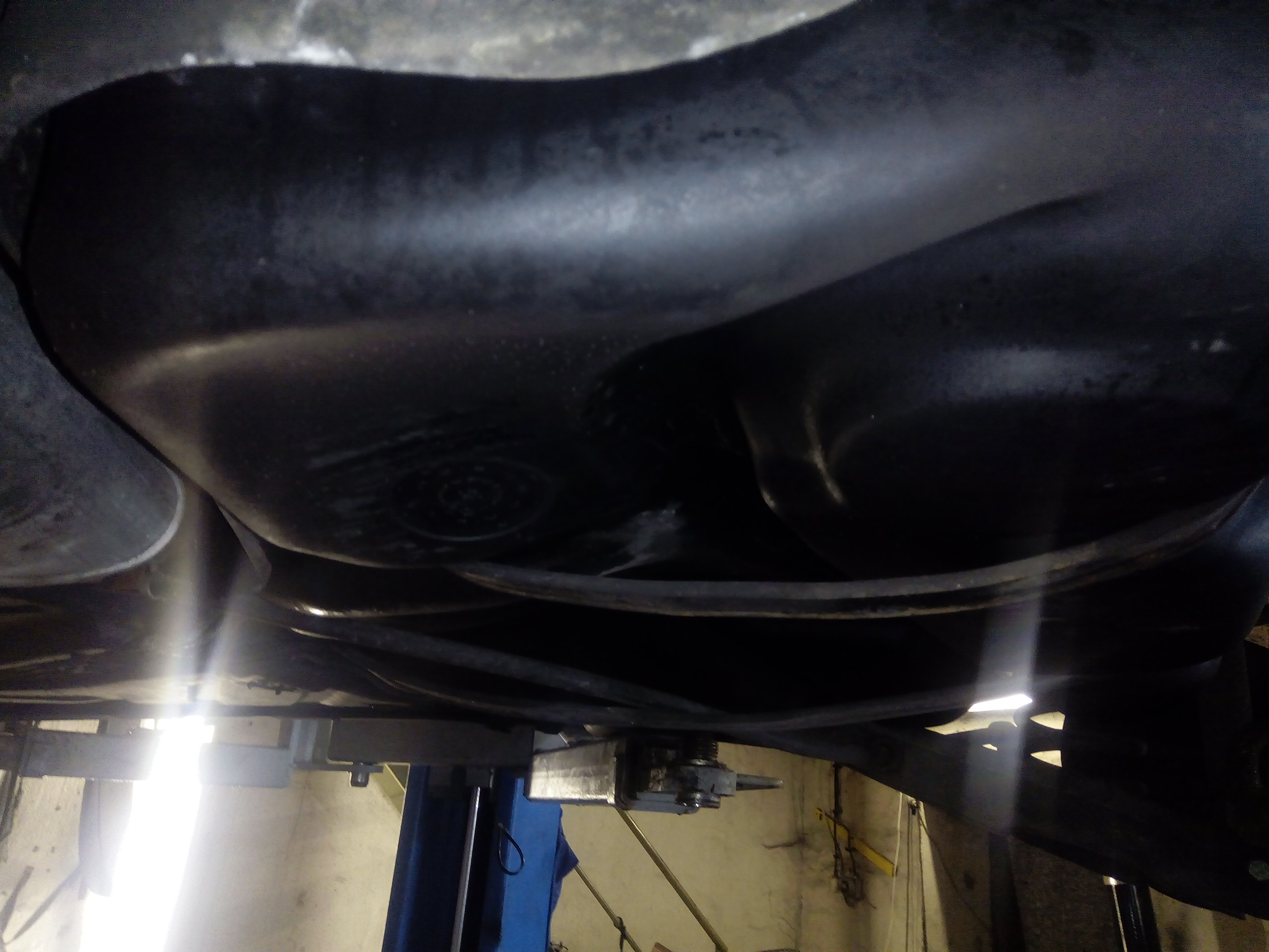

Blöd ist nur die Kombination aus iintaktem (hoffentlich nicht geknickten) Schlauch und defektem Ventil - dann saugt nämlich die Pumpe den Tank eer. Merkt man am Zischen beim Tanken und am nach innen gewölbtem Tankboden.
und das sieht dann so aus......:biggrin:
IMG_20170118_1326201.thumb.jpg.7118e4abd1a4bb3361a8e1bf7df69ec1.jpg IMG_20170118_1326131.thumb.jpg.3d52c03ab0916e0c20d2495f7d2412a3.jpg
na wenigstens können sich die Tankhaltebänder nach 20 Jahren mal ein bisschen ausruhen ... :hahaha:
aber die Pumpe ........
naja bei Gasbetriebenen könnte man dort das Notrad unterbringen....:tongue::redface:
die sorgt z.Z dafür, das sich der Tank nicht ganz zusammen zieht..:smile:

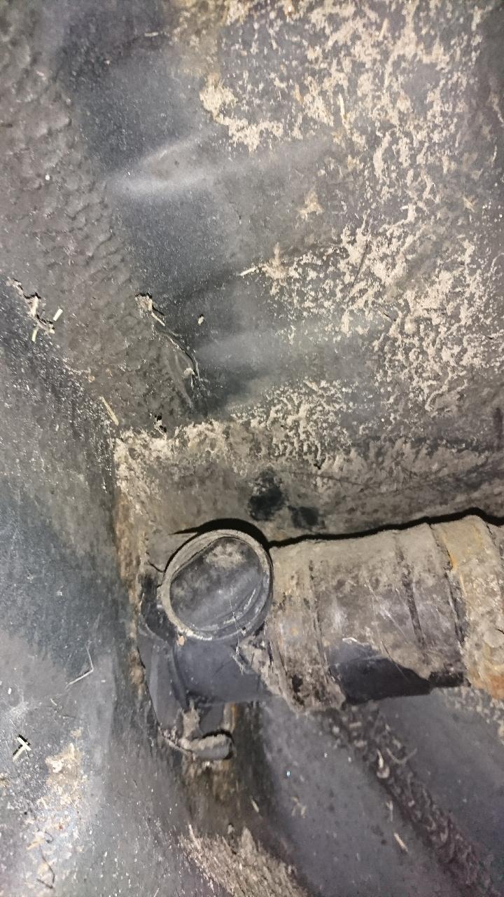

So, habe mittlererweile das Ventil geprüft, ist ok!
Aber das besagte kleine Schläuchlein hinter der Tankklappe finde ich nicht :confused:
Habe mal versucht zwei Fotos zu machen : DSC_1451.thumb.JPG.c454fc8f3670e521ce45c81ad90ccc15.JPG DSC_1452.thumb.JPG.f9d56ba85d45bef80ab99ffe424b7528.JPG
Statt Schlauch ist da so ein dicker Pilz ??
so sollte das aussehen, oder?
