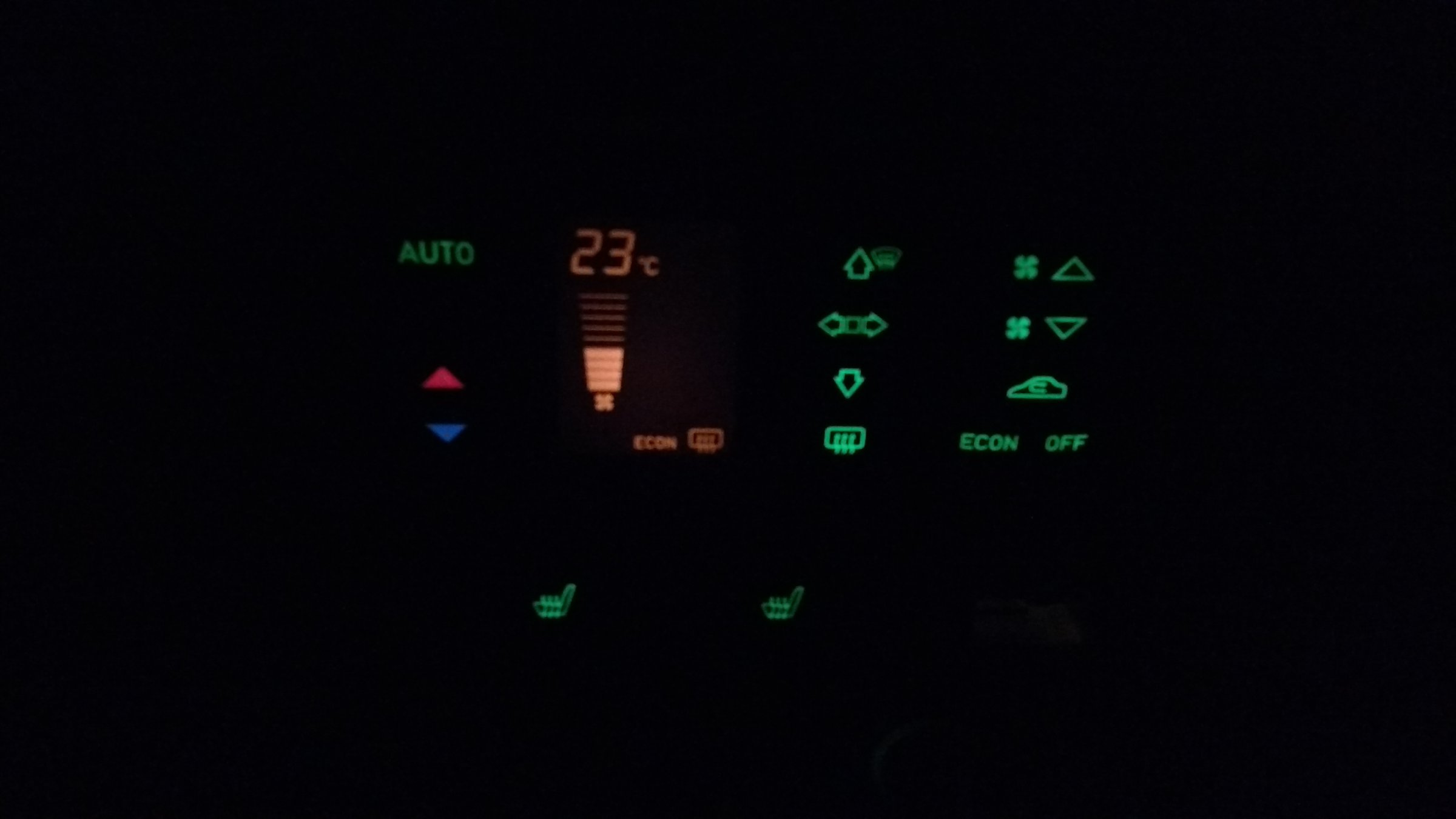

Hatte zuhause aus einem anderen Projekt noch LEDs mit T10 Sockel. Die haben aber bei 6V nicht funktioniert.
Stiftchen
Geht wieder.
Kommt mir etwas dunkler als vorher vor. Sollte ich nochmal eine Glühbirne benötigen würde ich die 2W Variante wählen.
Stifchen
Sieht doch OK aus. Oder täuscht das Bild?
Ich glaube das Bild täuscht ein wenig. Es ist ausreichend hell. Sicher. Etwas heller wäre einfach wünschenswert
Wenn ich es mit meiner ACC vergleiche sieht es original so aus.
Das Display hat die gleiche Helligkeit wie die Taster.
Aber so ein Birnchen-Tausch ist doch schnell gemacht, nur die Wärmeentwicklung im auge behalten.

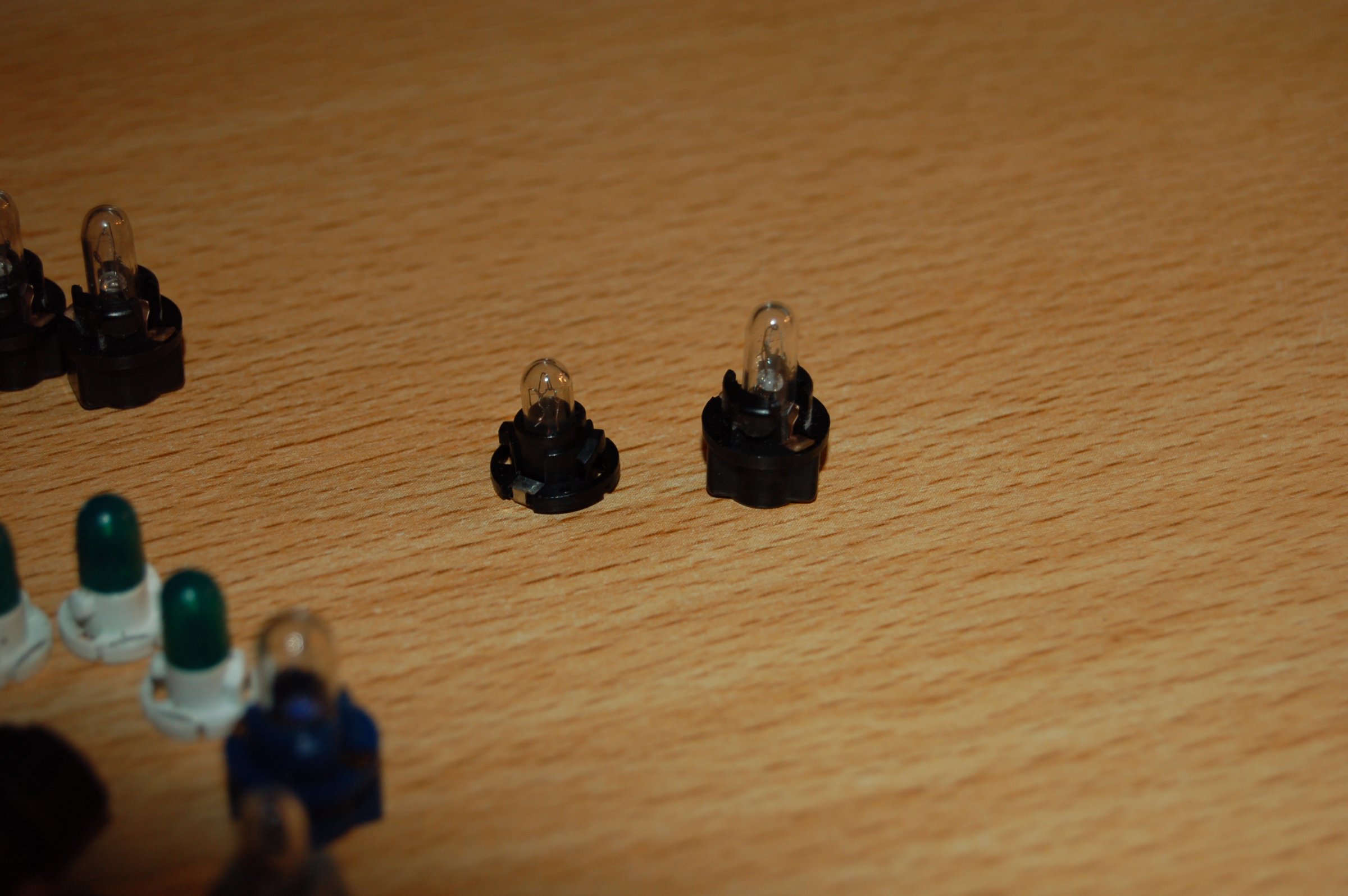

Spartipp: Im Klimabedienteil meines 9-5 waren zwei Birnen defekt. Ich hab hier im Forum gesucht, im www gewühlt, Autozubehör angefahren aber nichts bekommen
Also habe einen Tacho von einem 9-3I "ausgeschlachtet" und alle Birnchen rausgenommen und einfach mal ausprobiert.
Siehe da... funktioniert ! Zwar andere Größe/Form aber identisches Prinzip... mit etwas Fingerspitzengefühl beim platzieren und vorsichtigem arretieren...top.
(Letztlich müssen zwei Kontakte die Platine berühren,mehr nicht)
