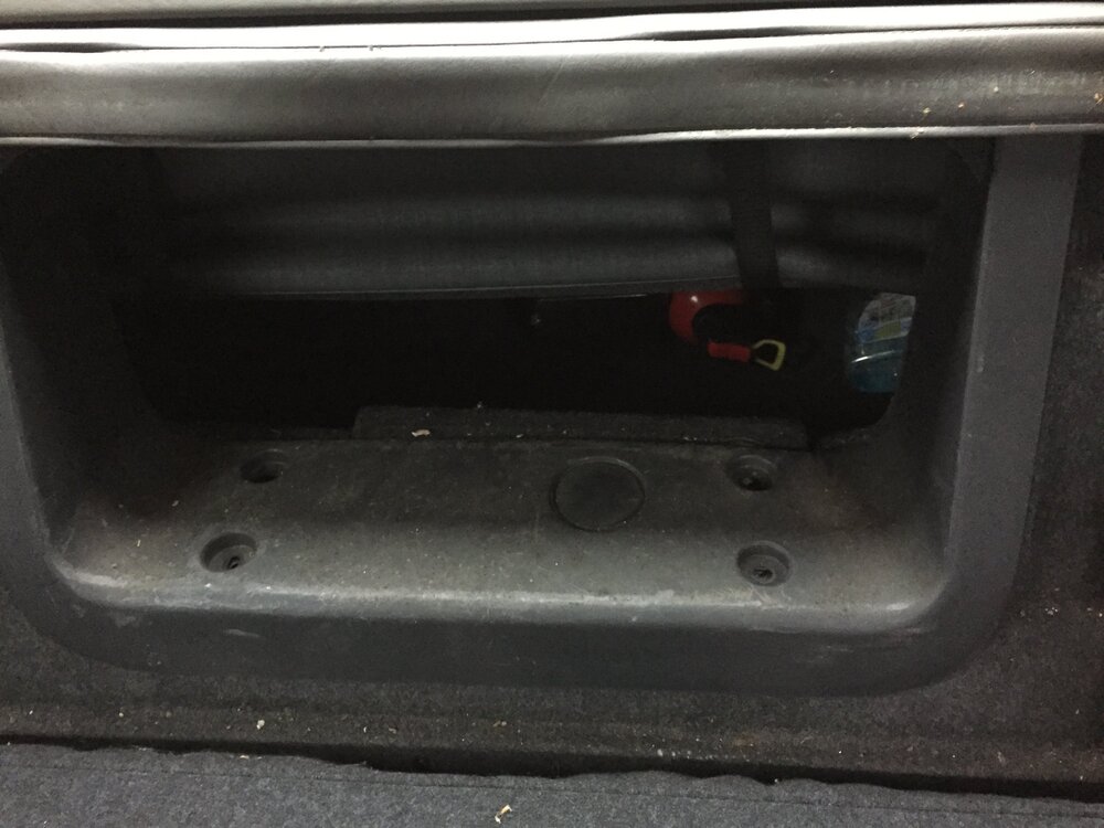

Zu 1.b) - hier sitzt das Hydraulikventil (großer Stopfen in der Mitte):

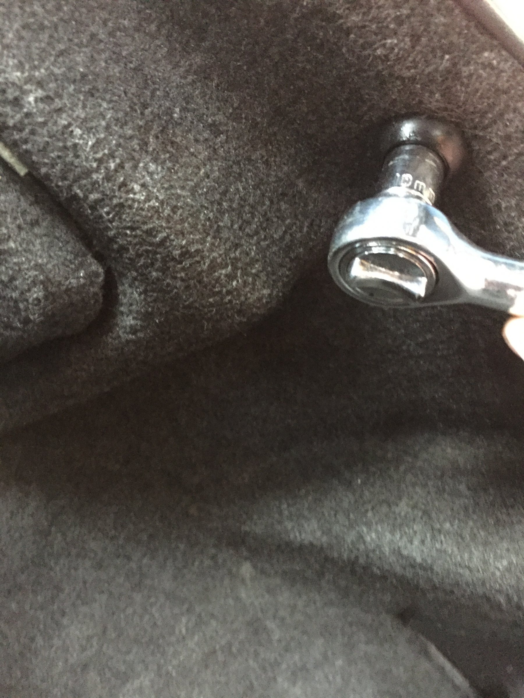

Zu 2.a) - die netten Plastikschrauben an der Kofferraumverkleidung:

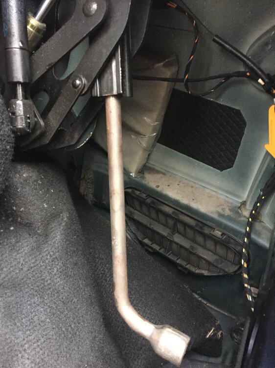

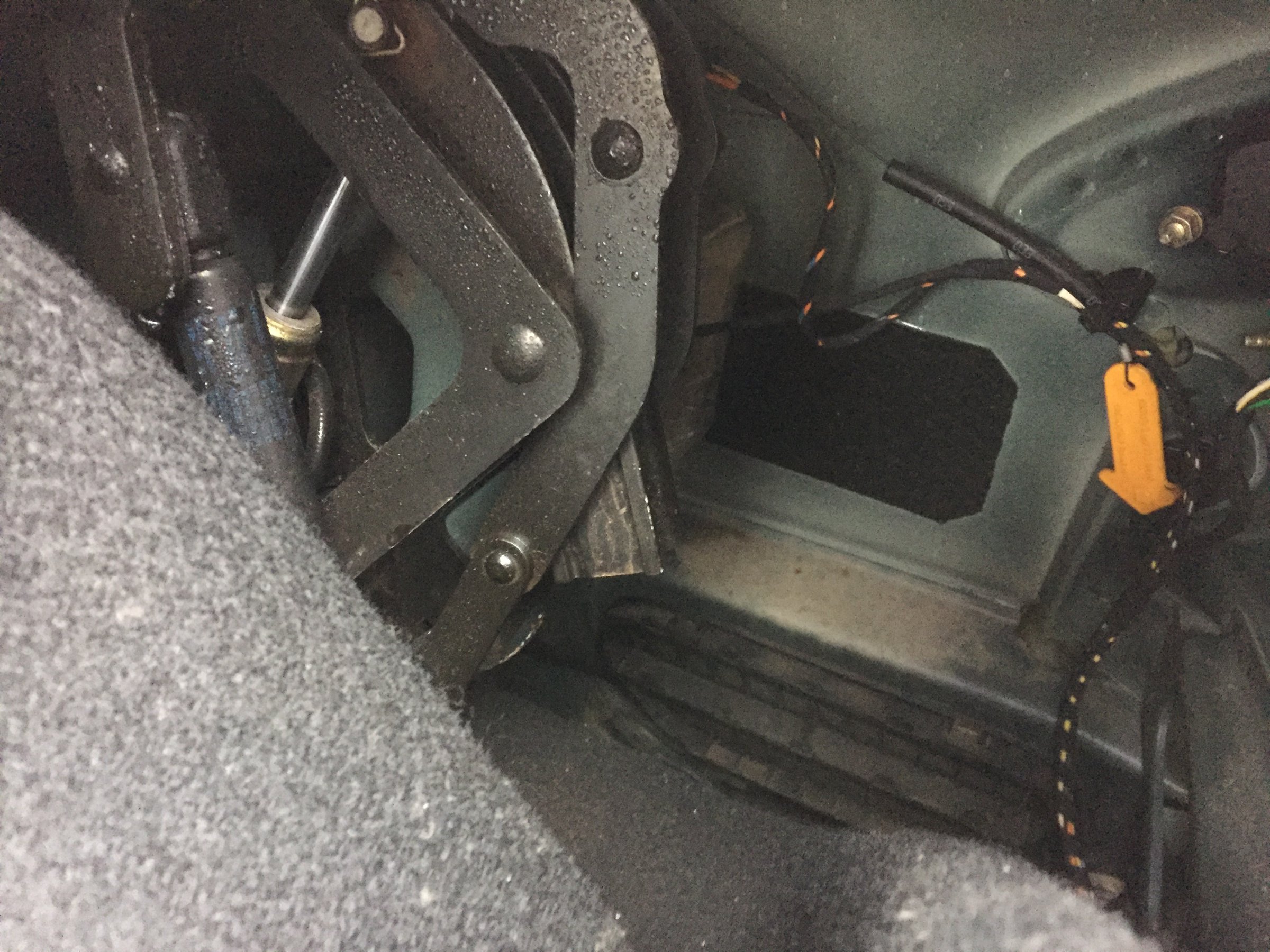

Zu 2.b) und c) - die Mechanik für die Verdeckklappe (erst ohne, dann mit eingestecktem Hebel):
