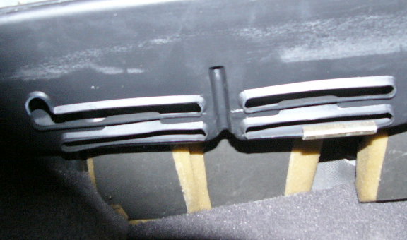

Am Kniebrett Beifahrerseite ist bei einigen MY tatsächlich ganz unten eine Vertiefung mit Schlitzen. Also wirklich am Kniebrett, nicht im Heizungskanal. Sinn und Funktion habe ich auch nie verstanden.

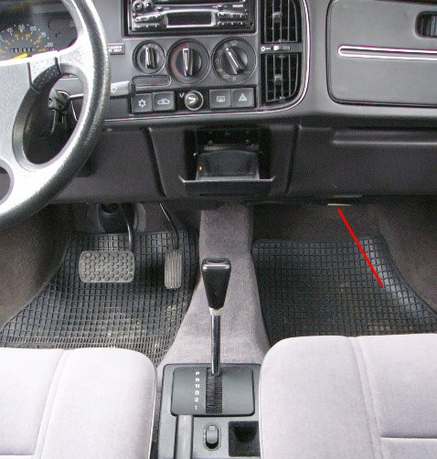

So sieht die Anbringung des Aschenbechers im Armaturenbrett aus. Der rote Strich zeigt auf die Schlitze im Kniebrett.

Mittelkonsole war bei den Basismodellen nie serienmäßig. Bei uns war das der Einfachvergaser, bei US-Modellen ab MY89 eben der "normale" 16Vi.
Insofern: Dein Sedan "muss" da gar nix haben.
Dein Pfeil zeigt auf die ganz normalen Lüftungsschlitze im Lüftungskanal. Das bronzefarbene ist die Klammer vom ZV-Steuergerät, das ist auf dem Lüftungkanal befestigt.

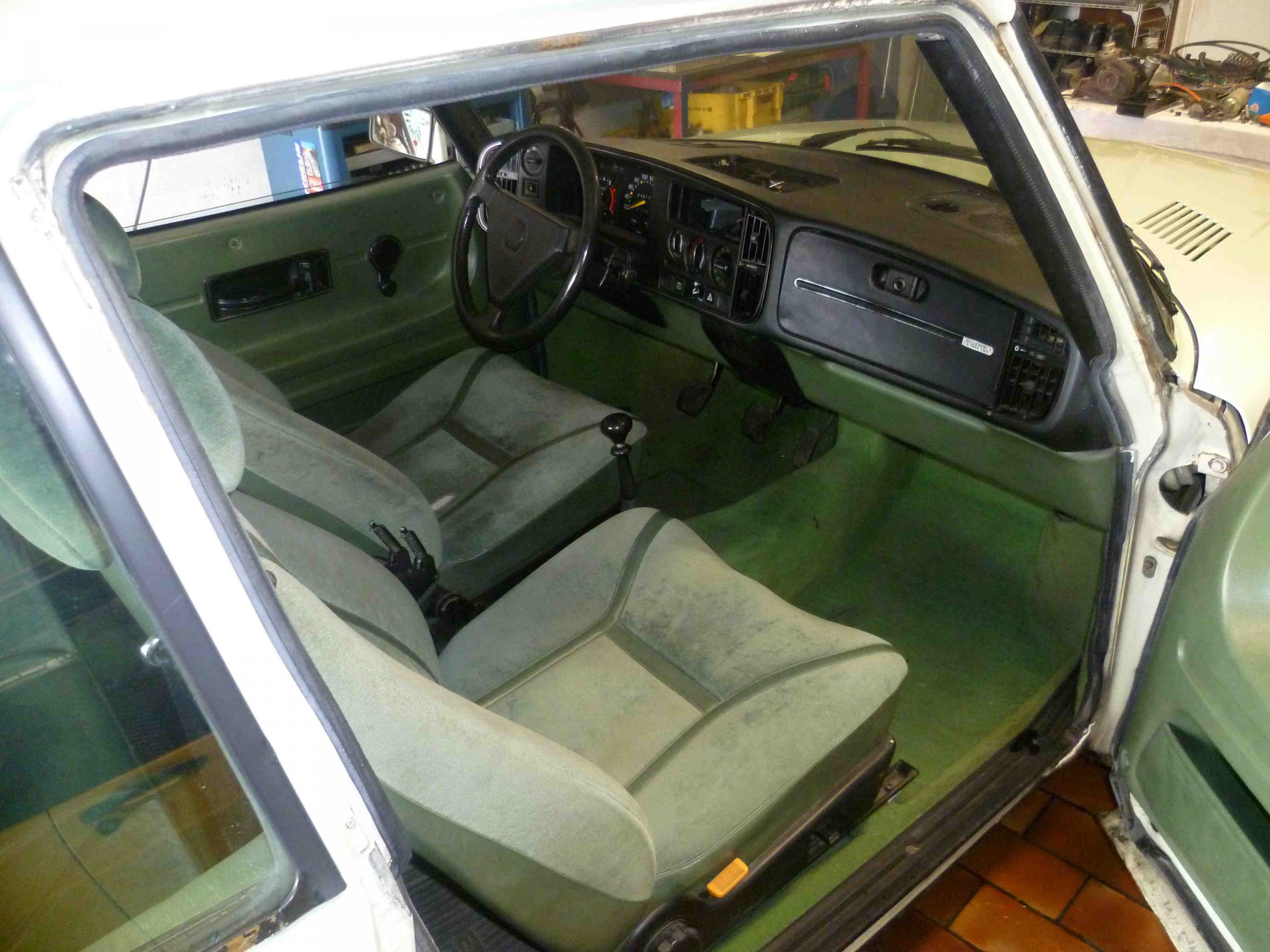

Mein 79er TU8 ist ( als "Topmodell) übrigenso auch so ausgestattet.

Am Kniebrett Beifahrerseite ist bei einigen MY tatsächlich ganz unten eine Vertiefung mit Schlitzen. ....
Habe ich noch in keinem 900 der MY von 1979-93 gesehen.
Dann bück dich mal. :smile: Die Vertiefung sehe ich auch auf deinem Bild vom TU8... Zwischen Kniebrett und Armaturenbrett. Und in der Vertiefung haben einige Modelle einen oder zwei horizontale Schlitze...
