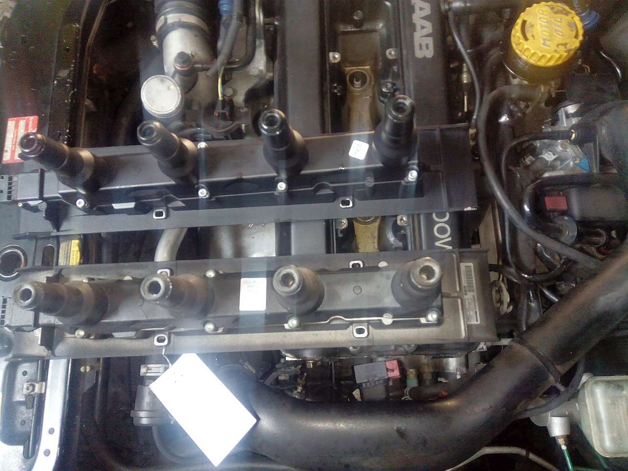

kannst du deine Di-Box mal demontieren u Rückseitig fotogaphieren ?
oder kannst du dich an den Kaufpreis erinnern?
besser aber .....ein Foto!
sind Inbusschrauben zu erkennen handelt es sich um eine Billigbox (obere im Bild)
dann passt auch das Anspringempfinden nach dem Anlasserwechsel!

Der Kaufpreis der Box lag bei knapp 200€ (wurde im August 2015 gekauft). Ausbauen und nachsehen kann ich leider erst wenn ich wieder zu Hause bin. Dann meld' ich mich nochmal!
500-410-039 => Hersteller BensonBell :confused:

So jetzt ein Bild der Zündkassette (pardon für die schlechte Qualität, war schon dunkel).
Es scheint auf jeden Fall eine mit Torx-Schrauben zu sein, falls das weiterhilft ..

kein Aufkleber unten drauf?!
Das´s nich okinaal!!!
Nein, kein Aufkleber.
Verdächtig... :eek:
Ich nehme Wetten an, dass majoja02 mit seiner Vermutung in #9 richtig liegt... :hello:
Mutig, die Dinger können sehr viel, auch den Eigentümer wieder in die Irre-Leiten und alles nach einem Anspringen, in Vergessenheit geraten lassen.:biggrin::ciao:
Eher sollte mal jemand, mit Ahnung über die Trionic, zu Fragen in wie weit eine Nachbau-Box Einfluss auf die gesamte Motorelektronik u dessen Bauteilen nehmen kann, antworten.:top:
@TE, danke für deine Bemühungen, der Hinweis mit den Inbusschrauben war nur einer von vielen woran eine Nachbaubox zu erkennen wäre.
In deinem Fall erkenne ich eine Nachbaubox, die Farbe(schwarz) ist anders wie beim Orig.
und auch sind orig Boxen von unten nicht vollständig lackiert.
Deine Box wird von oben richtig glatt sein normal eher rauh.
Und der Stecker vom 4ten Zyl ist gebrochen.!
Ging sie denn leicht auszubauen oder war das Teil nahezu verklemmt im Ventildeckel.?

Wenn du dich mit der Materie Motorelektronik und Trionik7 nicht auskennst, nimm das Dingen und ab in die nächste Tonne.
Dass durch DI Nachbauten die seltsamsten Fehler und Verhaltensweisen von Saab´s ausgelöst werden, ist hier bis zum Erbrechen diskutiert und erörtert worden.
Wende Dich an den FSH Deines Vertrauens und besorge Dir bei ihm eine original DI von Saab oder lies Dich hier schlau, wo man das Zeug gedealt bekommt
und bitte nur ORIGINAL der Rest macht beim Laien nur Kummer.
