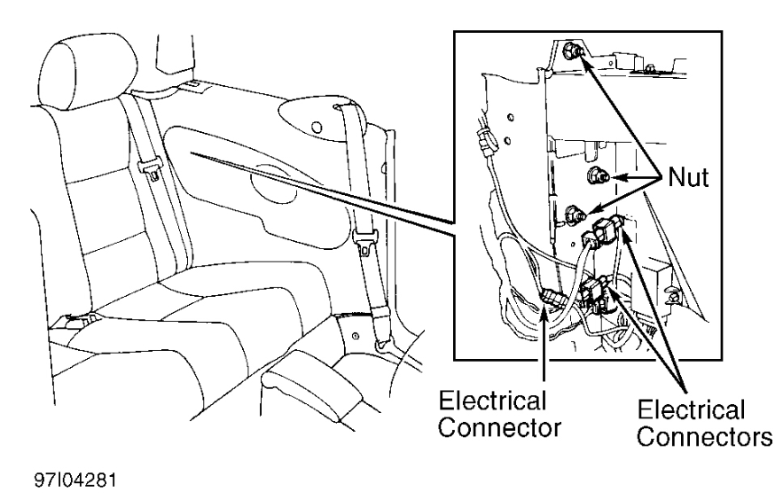

Das ist wohl bislang die realistische Möglichkeit: Dach (-Gestell) wieder aufsetzen und dann damit zu einem wirklichen Spezialisten zu fahren - hat jemand von Euch ein Tipp, wo man eine (bebilderte) Anleitung dafür findet?
Im WIS :-/
Ich denke für gute Ratschläge wäre eine genauere Kenntnis des Istzustandes hilfreich. Und da ein Bild mehr sagt als Tausend Worte wären ein paar davon hilfreich. Innenraum Rückbank, Verdeckkasten innen Blick nach vorne wenn sich der Deckel von Hand hoch klappen lässt und wie das Dach selber jetzt steht oder liegt. Schrauben / Muttern, so knapp A5 grosse Zwischenlagbleche, ...
Grundsätzlich sollte man das nur zu zweit machen.
Notentriegleung (s. Handbuch) betätigen, damit alle Verdeckteile incl. Deckel von Hand bewegt werden können.
Das Verdeckgestell wird auf beiden Seiten nur mit jeweils 3 Schrauben an der Karosserie befestigt.
Dazwischen gehören die eben von Flemming erwähnten Distanzscheiben in unterschiedlicher Zahl - gut wäre natürlich, wenn der, der es abgebaut hat, sich gemerkt hätte, wie viele auf welcher Seite drin waren, damit die Längsausrichtung für die Verriegelung am WSS-Rahmen passt. Das Verdeck wird am einfachsten im zusammengeklappten Zustand angeschraubt.
