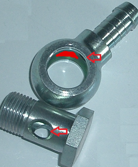

Ich habe gestern bei meinen Saab den Kraftstofffilter gewechselt und an den Seiten sind die 2 Schläuche mit je einer Hohlschraube befestigt. Pro Seite gibt es nur eine Dichtung, ist das richtig so? Logisch wären eigentlich 2 Dichtungen, eine über dem runden Gebilde und eine unter dem Gebilde vom Schlauch, bei mir war aber nur eine zw. Schraubenkopf und runden Gebilde vom Schlauch.
Weiterhin überlege ich gerade wie das System mit der Hohlschraube funktioniert. Müssen die beiden Löcher wo ich die Pfeile drangemacht habe genau übereinander sein, oder ist das egal? Ich habe die einfach angezogen und das Auto läuft, aber wenn die Löcher jetzt nicht übereinander sind, kann ich mir gerade nicht vorstellen wie das funktionieren soll.
Das Bild ist nur ein Beispielfoto und nicht von meinen Saab.
......, oder ist das egal? Ich habe die einfach angezogen und das Auto läuft, aber wenn die Löcher jetzt nicht übereinander sind, kann ich mir gerade nicht vorstellen wie das funktionieren soll.....
Es ist egal - Schraube entsprechend fest ziehen - der Bereich in der im Bild oberen Aufnahme ist doch innen rund und ebenfalls hohl - so das dort der Sprit durch kann.
Na kann es mir gerade nicht so bildlich vorstellen, aber wird wohl wirklich egal sein, er läuft ja. Am Angang ging er nicht an, aber liegt wohl dran, da der neue Filter erst volllaufen muß.
Der innere Bereich ist leicht gewölbt und somit nicht abschließend fest an der Hohlschraube.....
Ja - klar - muss doch erst wieder Luft zu Sprit in den Leitungen werden ;-)
Ah ja, mit der Wölbung leuchtet ein, danke.
