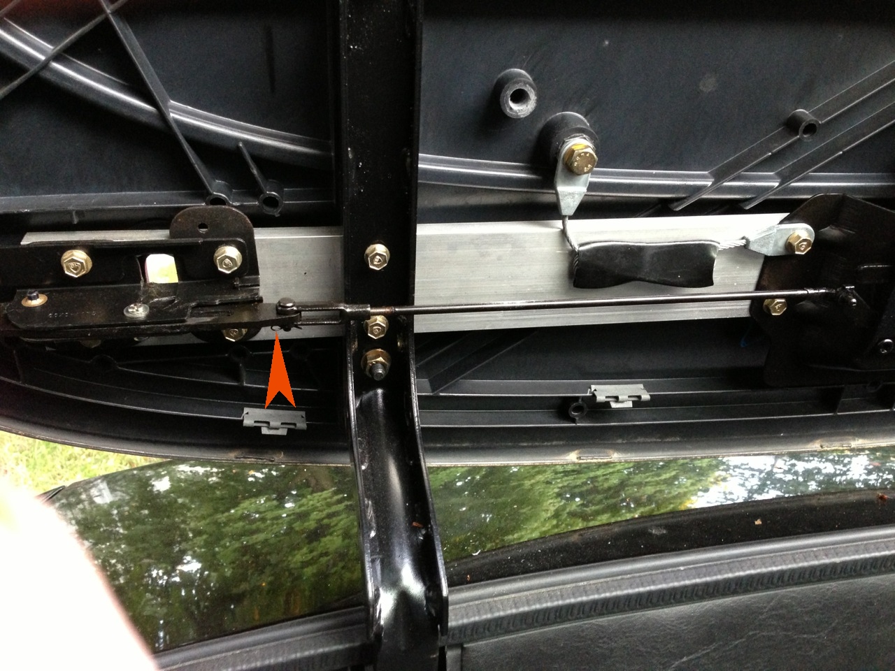

Bei deinem klemmt die Verriegelung des 5. Spriegels im Verdeckdeckel.
Das schräge Verriegeln zuvor kann das Problem verursacht haben.
Als erste Hilfe kann es helfen, mal mit einem beherzten Faustschlag auf den unteren Rand des 5. Spriegels zu schlagen oder beim Öffnungsversuch gleichzeitig mal auf den 5. Spriegel zu drücken.
Wenn das nicht hilft, musst du die Verriegelung des 5. Spriegels von Hand öffnen, um das Problem beheben zu können. Das wird etwas fummelig, irgendwo hier hatte ich es schon mal beschrieben.
Erklärung und Fotos, wie es unter dem Verdeckdeckel aussieht, findest du z.B. hier: http://www.saab-cars.de/threads/radio-dach-und-so.48715/#post-951121

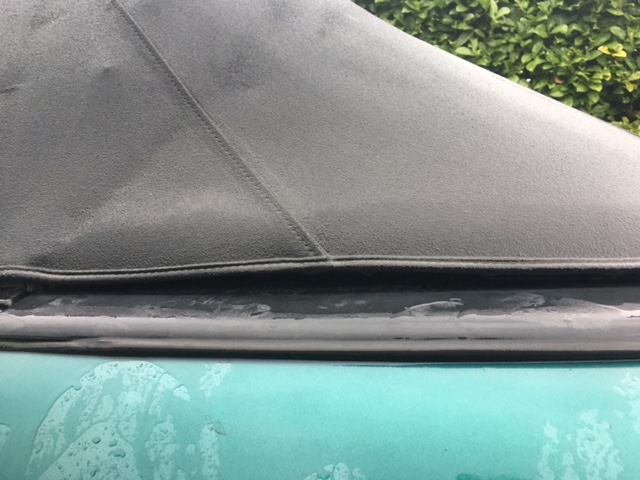

Wie sieht der Abstand des 5.Spriegels zum Verdeckdeckel aus, v.a. im Seitenvergleich und im Vgl. vorderer/hinterer Anteil der Seitenkante?
Hinten: bündig mit der Verdeckklappe
Beifahrerseite: bündig mit der Verdeckklappe
Faherseite: Abstand von ca. 1 cm zur Verdeckklappe
Wenn man weiss worauf man achten muss, schwer zu übersehen.
Zumindest liegt wohl da der Hase im Pfeffer!
Wie kann ich jetzt am besten Vorhegen?
Das ist auch die Seite, wo zu letzt der Verdeckkasten bei geöffnetem Verdeck nicht ganz einrasten bzw. schließen wollte. Ein Zusammenhang liegt nahe. Deine Glaskugel läuft auf Hochtouren.

Dann musst du die Rücksitzbank vorklappen, von dort hast du über 2 Schlitze an der Oberkante Zugriff in den Verdecksack.
Hier musst du dann blind-tastend die Verkleidung unter dem Verdeckdeckel lösen, der ist in der Mitte mit zwei 10er Schrauben und am Rand mit Klammern gehalten. Die Schrauben lösen und die Verkleidung an der Vorderkante von den Klammern nach unten abziehen, dann kannst du darüber greifen und dich zu den Verriegelungen vortasten.
Da entfernst du bds. den gezeigten Splint (nicht bei allen Versionen vorhanden) und löst die Verriegelungsstangen von den Schlössern,
dann kannst du die Verriegelungen von Hand aufschieben und der 5. Spriegel ist frei.
Notschließhebel im Schlitz rechts hinter der Verkleidung (siehe auch Handbuch) ganz nach vorne ziehen, dann kannst du alle Verdeckteile von Hand betätigen, also den 5. Spriegel und anschließend den Verdeckdeckel hochklappen, um hier die Ursache für die Blockierung zu beheben. Alle Verdeckteile manuell vorsichtig, langsam und am besten zu zweit bewegen!
Ansatz für die Fehlerbehebung findest du z.B. hier, aber auch in vielen Beiträgen, wenn du nach "5. Spriegel" suchst.
Entscheidend ist immer, dass sich die (nicht mehr vorhandenen :eek:) Verdeckohren korrekt und komplett bis 90° mit bewegen, denn deren Antrieb ist mit den Schlössern verbunden. Die Ohren brechen ab, wenn sie an der Verdeckfalte oder dem Himmel hängen bleiben, und das ist der Fall, wenn die Betätigung klemmt oder nicht richtig eingestellt ist oder/und sich das Verdeck nicht richtig faltet, weil die dafür verantwortlichen Gummibänder verschlissen oder abgerissen sind - wieder ein Extrathema...
Das Verdeck kannst du zum Schluss in der entsprechenden Reihenfolge dann auch wieder von Hand schließen, dann den Nothebel wieder zurück und so auch fahren - wie der Verdeckdeckel dann wieder zum Funktionieren gebracht wird, später...
