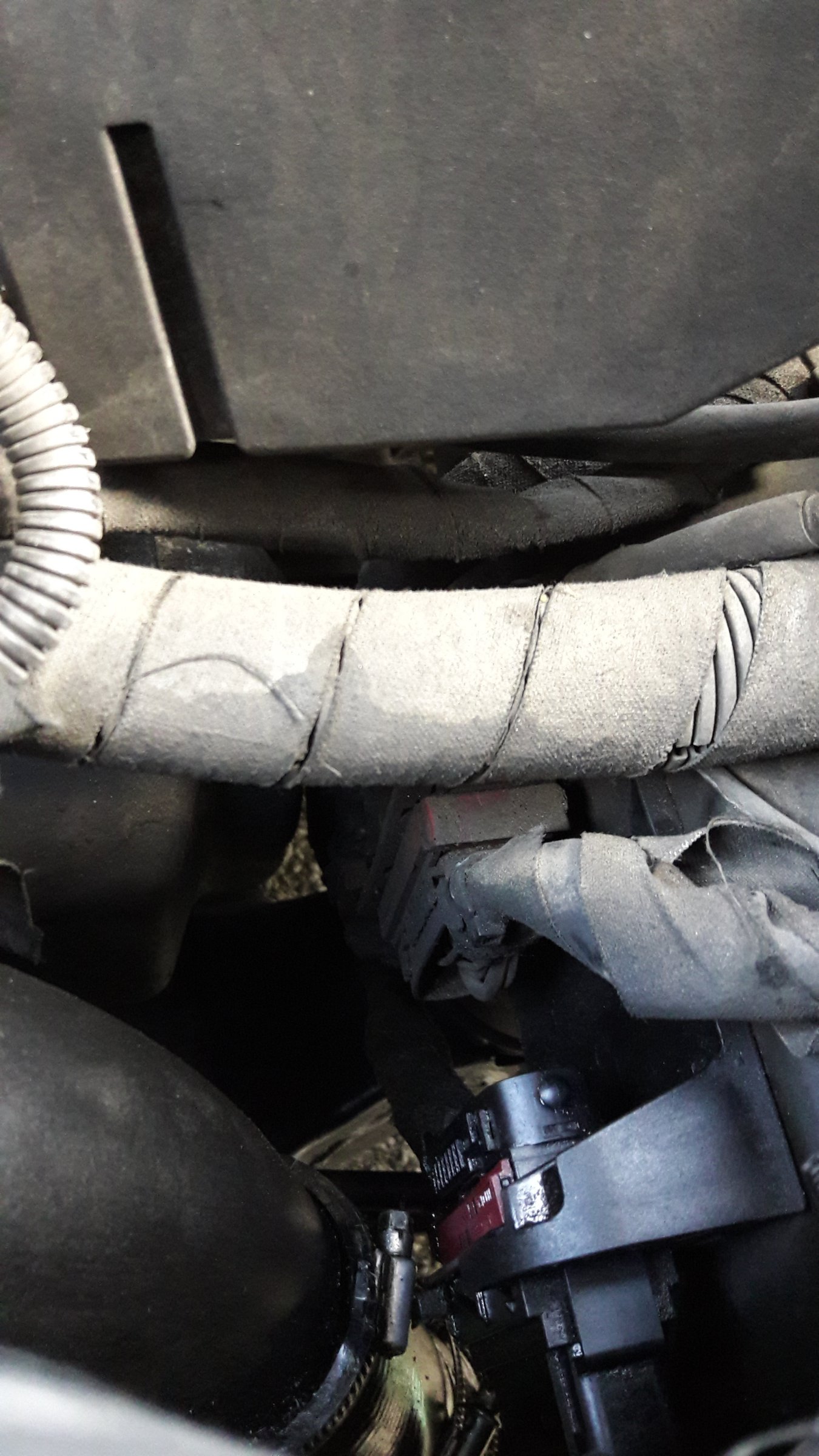

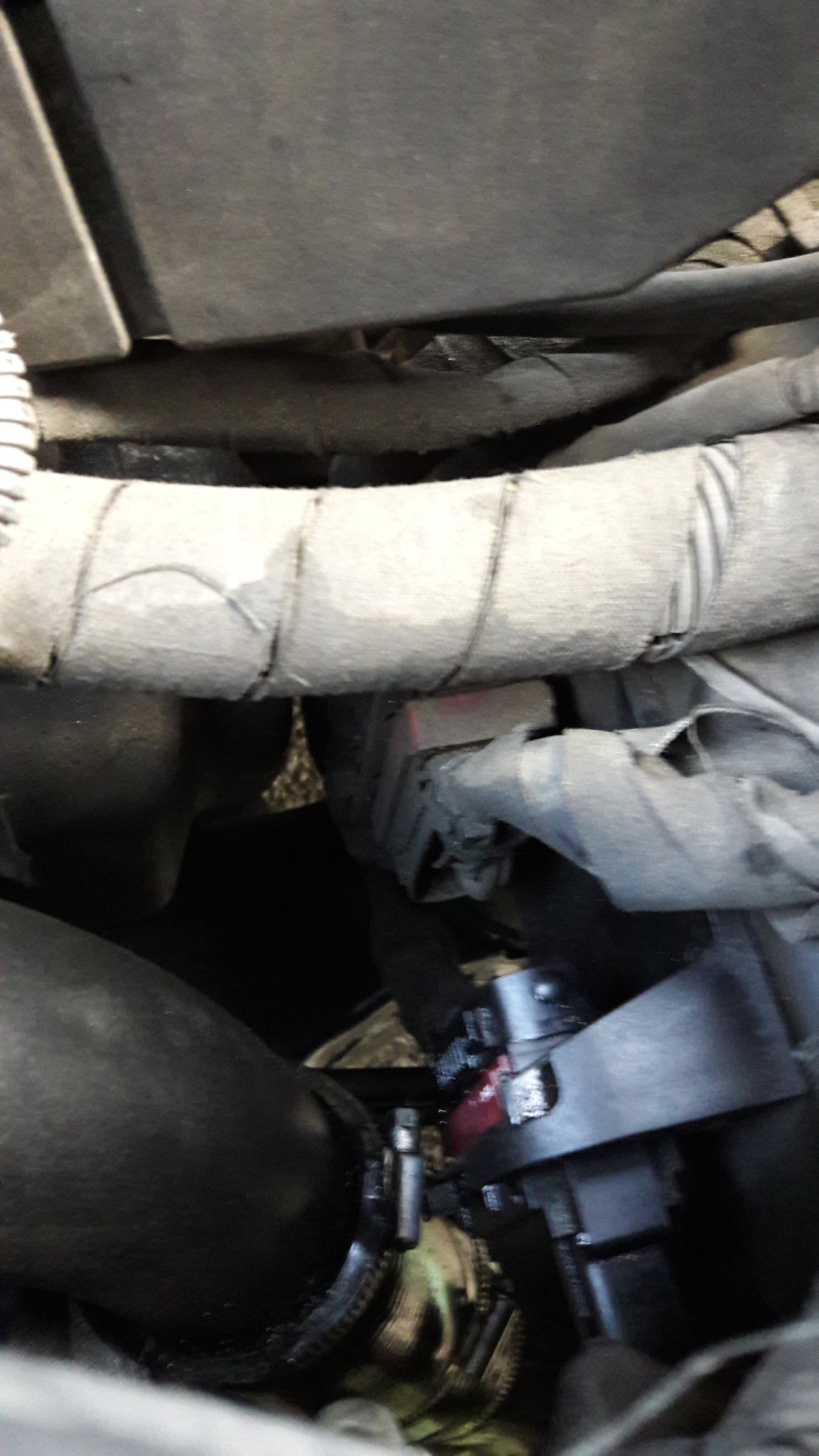

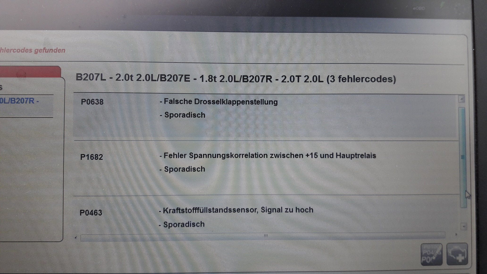

Fehlerspeicher ausgelesen: P0638 Falsche Drosselklappenstellung ( sporadisch )
sowie: P1682 Fehler Spannungskorrelation zwischen +15 und Hauptrelais ( sporadisch )

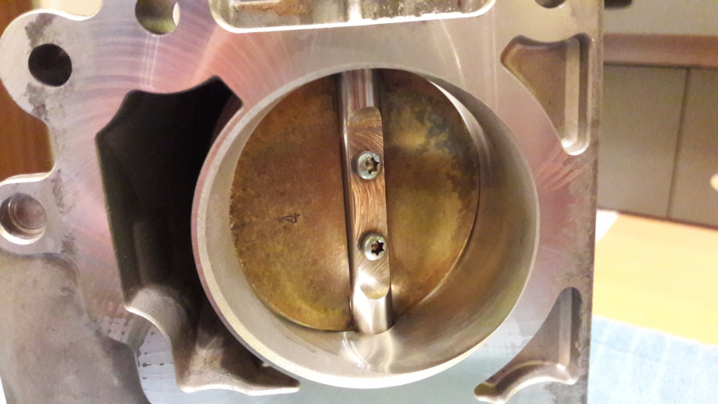

Also habe ich mal die Drosselklappe ausgebaut und komplett gereinigt mit Drosselklappenreiniger und Tüchern und Zahnbürste und habe danach die Hucke von meiner Freundin voll bekommen, da ich mit meiner Putzaktion die Badewanne fettig und ölig gemacht habe......
Seit der Drosslklappenreinigung läuft er sehr stabil im Leerlauf, spricht schneller an und zieht noch ein Quäntchen besser.
Allerdings blieb die Freude nur von kurzer Dauer, da heute morgen wieder die MKL anging :-((

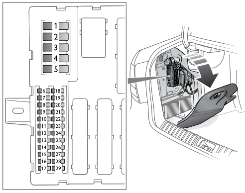

Seit kurzem hat sich die PDC oder Saab Parking Assistance komplett verabschiedet. Im Fehlerspeicher keine Fehler. Habe mehrfach die Sicherungen kontrolliert im Kofferraum auch mal gezogen und nach ner Zeit wieder reingesteckt. Keine Änderung.

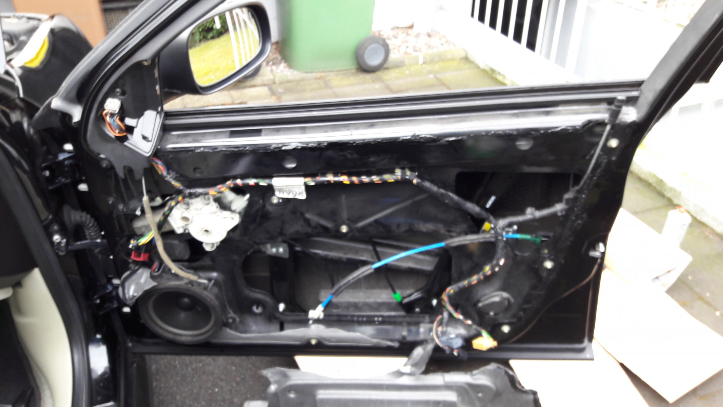

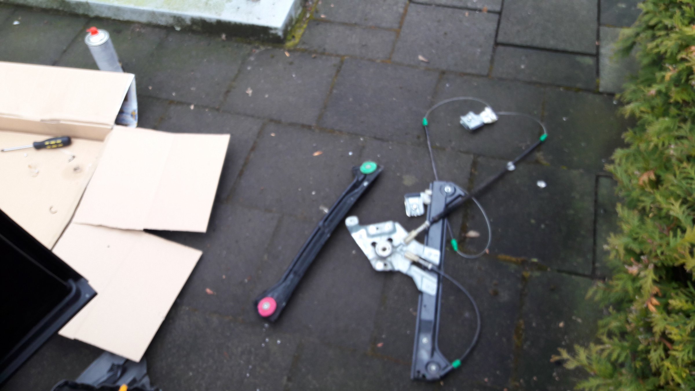

Und noch ein Problem ( zum Schluss ): Der Mechanismus beim Fahrerfensterher funktioniert entgegenläufig. Heisst: Drücke ich drauf, fährt das Fenster hoch, ziehe ich daran, fährt es herunter :-((
Habe mal die Verkleidung der Türe runtergemacht die Bedieneinheit ausgebaut und den Kabelstrang kontrolliert und es sieht alles ziemlich "werksmäßig" aus. Kann es sein das der Fensterhebermotor schon mal getauscht wurde, und man dort einen von der Beifahrerseite oder so eingebaut hat???
Der Stecker am Motor hat nur eine Position wie der drauf passt, auch versehen mit diesem Geilen Saab oder GM Verschlussbügel Stecker System :-))
Hat jemand eine Idee welche Kabel ich genau tauschen muss am Stecker damit die Drehrichtung wieder Korrekt ist?

Die Sicherung zum PDC ist die #21 (7.5A) im Kofferraum:

Wie sieht der Stecker am Fensterheber-Schalter aus? Lässt er sich evtl. dort drehen bzw. die Kabel "andersherum" anschliessen?

Die Sicherung habe ich schon kontrolliert und auch mal gegen eine neue ersetzt. Ohne Erfolg.
Der Stecker am Fensterheber Motor geht nur in eine Richtung. Er hat diesen Saab Typischen Bügelschutz Verschluss. Ich würde ja gern mal am Stecker die Kabel durchschneiden und mal tauschen. Aber es sind glaube ich 6 Kabel und ich traue mir das nicht alleine zu. Nicht das Nachher nix mehr geht.

Das PDC hat ein eigenes Steuergerät, aber zunächst solltest Du die Steckverbindungen prüfen. Wenn jemand in der Nähe ein Tech II hat, lässt sich über einen Bus-Scan auch einiges prüfen.
Ich meine am eFH-Schalter, nicht am Motor. Lässt sich dort evtl. etwas anders stecken? Das sind ja auch nur zwei (bzw. vier bei Komfortfunktion) Schalter.
Ja das PDC Steuergerät ( von Bosch ist es ) sitzt an der Seitenwand links hinten im Kofferraum. Habe mal den Stecker gezogen und wieder draufgesteckt. Keine Änderung. Ein Kollege von mir hat ein Laptop mit Multisoftware. Wir haben mal den Fehlerspeicher von der PDC ausgelesen. Keine Fehler vorhanden. Wäre ja auch zu einfach, wenn es nur ein Sensor wäre....:-( die gibt es ja Gott sei Dank für kleines Geld neu bei Ebay z.b.

Zum Fensterheber....das Bedienteil (von Delphi ) oder Delco....sieht absolut fabrikmässig aus. Der Stecker am Bedienteil passt ebenso nur in eine Richtung. Komischerweise funktionieren alle anderen 3 Fensterheber ja auch wie sie sollen.

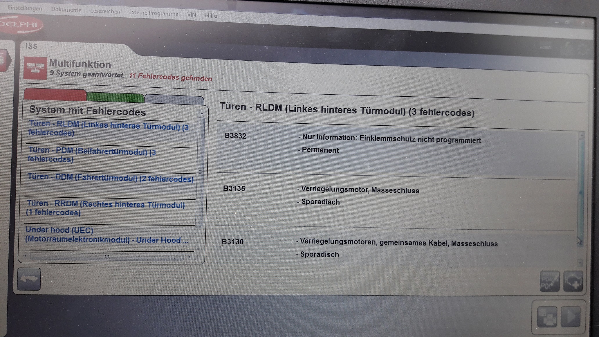

Ausser einem Scan mit Tech II fällt mir jetzt auch nichts mehr ein. Hoffentlich haben die anderen hier noch Ideen...
Der Tester hat Tech2 drauf ist ja auch identisch glaube ich mit Opel. Hoffentlich hatte ja jemand hier ähnliche Probleme.
Hauptsächlich Sorgen mache ich mir allerdings um dieses Motorkontrollleuchten Problem. In einem Englischen Forum stand mal etwas von einer Werkstattanweisung, das im Modelljahr 2003 viele Drosselklappen Einheiten überflüssigerweise getauscht wurden ohne das Problem zu lösen. Da stand etwas von einem T42-2 Multistecker welchen man auf die Kontakte bzw. die Pins prüfen sollte. Dieser Stecker soll sich wohl unterhalb des Batteriekastens sein.....mal schauen.
Saab weist auf gelegentliche Probleme mit einem der dicken Blockstecker hin, was dann zu diesem Fehler führt. H42-2 (grau), sitzt vor der Batterie. Auf Korrosion und zurück gerutschte Kontakte Prüfen.
Und für diesen gilt das gleiche!
Ich entnehme daraus, dass du den Motor mit dem Klemmschutz hast, also mit 6-poligem und nicht 2-poligem Stecker?! Pin 1 sollte grüne Ader und Pin 4 weiße Ader sein. Sind die einzigen beiden dicken Adern (2,5mm²).
Okay Danke für die Antwort. Werde mich direkt morgen auf die Suche nach T42-2 machen. Also am besten von oben ran? Batterie ausbauen, Batteriekasten runter, darunter muss dieser Stecker ja sein. Werde die Pins prüfen und am besten mal Kontaktspray reinsprühen und abtrocknen, kann ja sein, das etwas korrosion vorhanden ist.
Mit dem Fensterheber: Ja habe den 6 Poligen Stecker. Werde morgen mal Grün auf PIN1 und Weiss auf PIN4 checken, sollten Sie vertauscht sein, wäre das ja schon der Fehler :-))

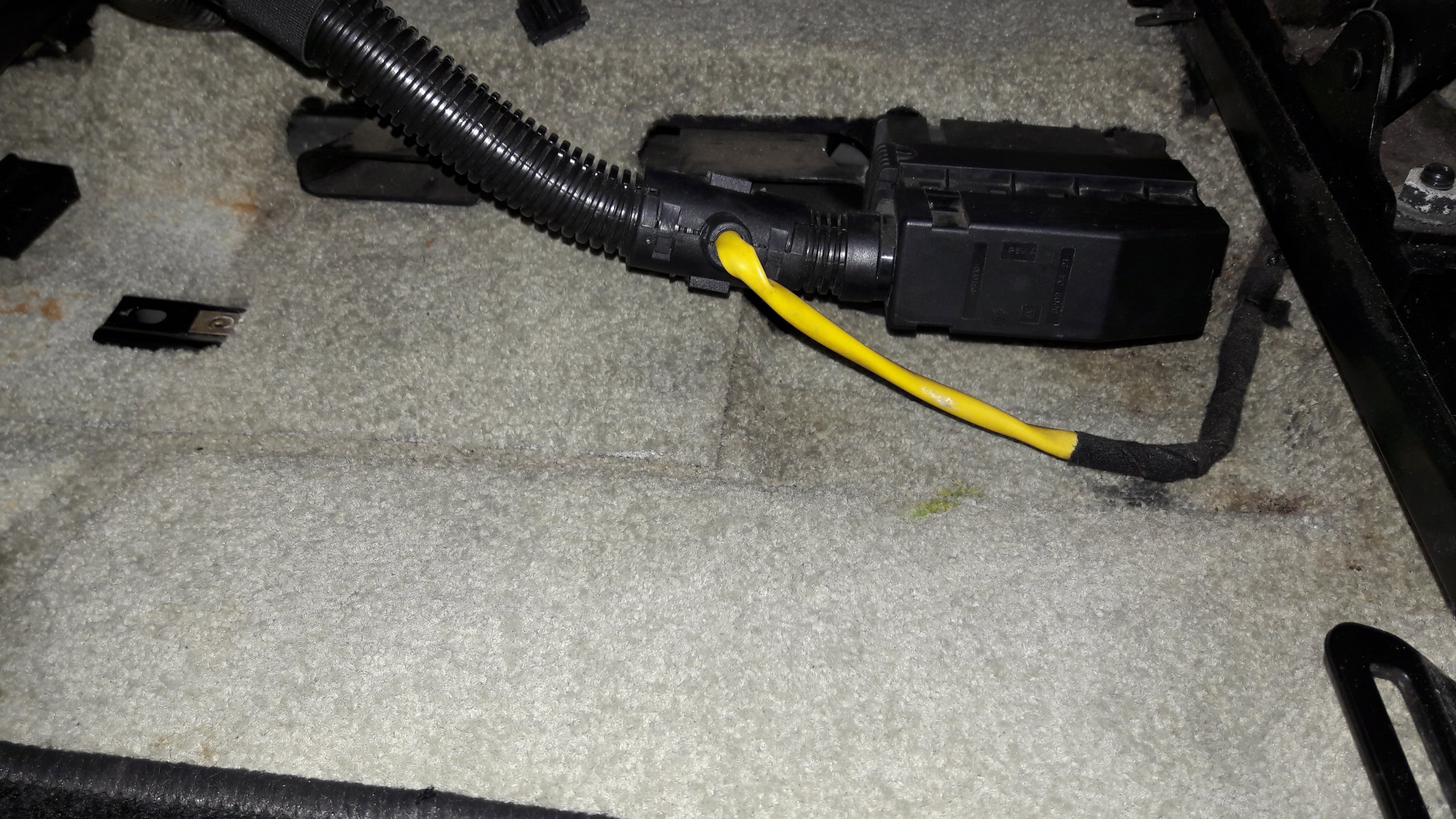

Ach übrigens ist mir soeben beim Saugen, dieser "öminöse" schwarz Kasten unterm Sitz aufgefallen. Weiss jemand was er für eine Funktion hat? Zufällig Audio Anlage???

Hallo, dieser "ominöse schwarze Kasten" ist die Steckverbindung für den Sitz (Sitzbelegung, Airbag u.ä.).
