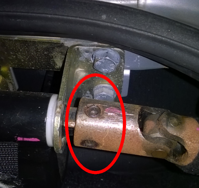

Heute habe ich den Fehler gesucht, gefunden und behoben:
Fehler: Im Kofferraum befindet sich eine Welle (mit Federn) die an der Rechten Seite über ein Kreuzgelenk in eine weitere Welle führt, die
in unter der rechten Abdeckung des Radkasten führt.
Die Welle hat im Kreuzgelenk soviel axiales Spiel, dass der Deckel nicht vollständig öffnete.
Bild des Bauteils: http://www.smellycat.org/G2/d/2738-2/9-3%20tonneau%20drive%20UJ.jpg http://www.smellycat.org/G2/d/2738-2/9-3 tonneau drive UJ.jpg
Behebung: Ein 4mm Loch durch den goldenen Ring und die Welle gebohrt und eine M4-Schraube durchgeführt. Mit Stopp-Mutter
befestiogt - fertig. Etwa so:
Bild (nicht von mir) http://i7.photobucket.com/albums/y287/rotate85/vert_shear_pin2.jpg http://i7.photobucket.com/albums/y287/rotate85/vert_shear_pin2.jpg
Wichtig ist in diesem Zusammenhang, dass der Verdeckkastendeckel vollständig auf Endpunkt "geschlossen" gefahren ist, bevor
man das Loch bohrt
Hm, damit müsstest du jetzt aber auch die Sicherheitsfunktion des Scherstiftes eliminiert haben :-//
Du wirst wahrscheinlich schneller als dir lieb ist wieder Spiel hinein bekommen, da die Schraube a) zu weich sein kann und b) sich die Gewindeflanken nun mit dem Druck auseinandersetzen müssen und nachgeben werden. Ich würde einen Scherstift anstatt der Schraube einsetzen, ist sicherer um Überlastungen vorzubeugen und wenn du 4mm gebohrt hast (nicht größer oder verlaufen) geht dies auch jetzt noch. Stift hab ich noch da, bei Bedarf PN.
[mention=2503]Flemming[/mention]: Er hat doch noch als Sollbruchstelle das Kreuzgelenk ;-)

Bei mir ware es die Madenschrauben, die sich gelockert hatten.
Habe die Schrauben bei geschlossenem Dach und geschlossenem Deckel festgezogen. Dann wird der Deckel nicht vom Dach belastet. Somit "entspannter".
