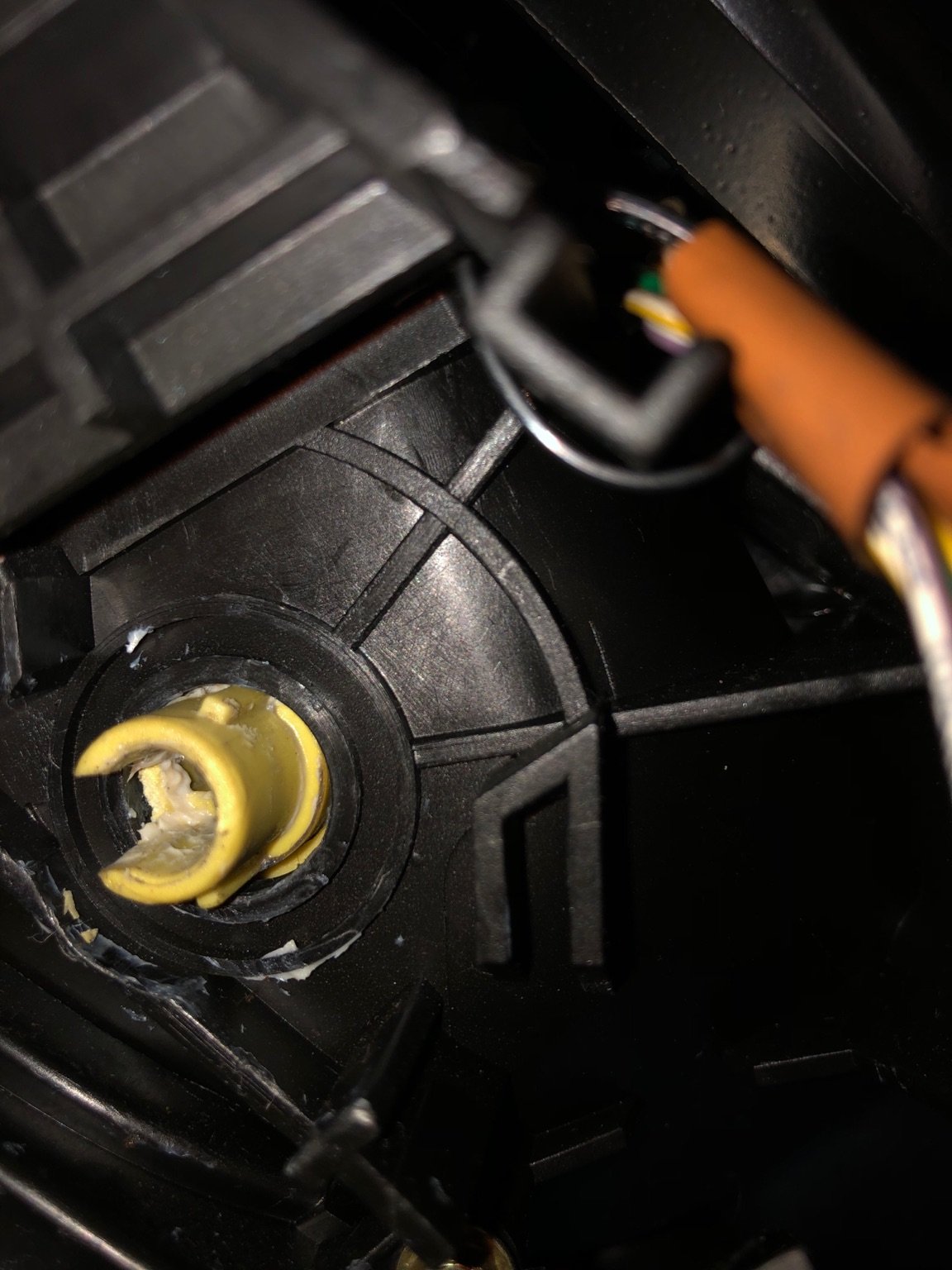

Hej zusammen, das Thema ist zwar schon etwas älter, aber ich klinke mich hier mal ein ohne einen neuen Post zu eröffnen. Mir ist auch der Stopphebel gebrochen und der Stellmoor hat sich weitergedreht. Nun ist auch die gelbe Welle hinüber :mad:
Hat jemand für den Ausbau eine bebilderte Anleitung oder eine Explosionszeichnung?

.......bist du denn noch nicht über den derzeitigen Nachbar-Thread gestolpert
https://www.saab-cars.de/threads/stellmotor-ausbauen-fahrerseite.26662/page-2
