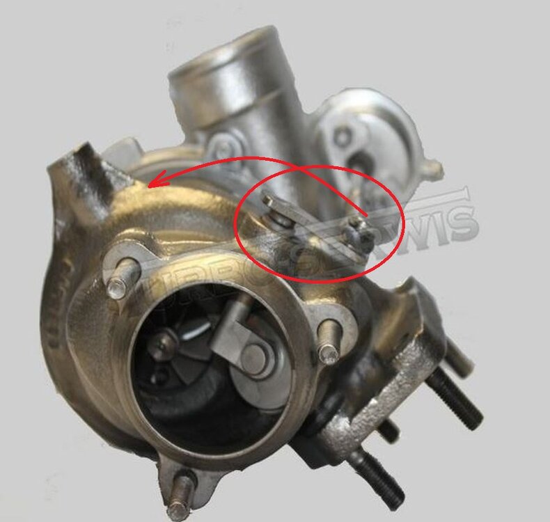

Garrett Lader Wastegate ausgehangen.
Ja wie da schon steht: bei meiner Tochter's Auto (9-5 170 PS) hat sich das Wastegate Gestänge gelöst.
Nun ist das Bypassventil nach unten geklappt.
Meine Tochter hat dem Zustand nicht so recht Bedeutung geschenkt. Sie meinte nur zu mir: der zieht nicht mehr so richtig.
Jedenfalls lässt sich der Hebel nicht mehr (zumindest nicht leicht) in die Ausgangsposition zurück drehen.
Scheint irgendwie fest zu sein.
Habt ihr ne Idee, wie ich den wieder ins Gestänge bekomme?
Der Hebel ist um 90 Grad verdreht und das Ventil scheint wohl permanent offen zu sein.
Hab es gerade mal an dem TD04, der hier liegt, probiert. So ab 80 Grad wird es extrem schwergängig. Wenn das bei dem sich so ist, dann klemmt nur die Welle der Klappe. Raum wäre für über 90 Grad bis die Klappe anschlägt, ist aber eben auch ein anderer Lader. Mehr kann ich dir nicht dazu sagen.
Danke erst mal. Werde mal die Welle mit WD40 fluten.
