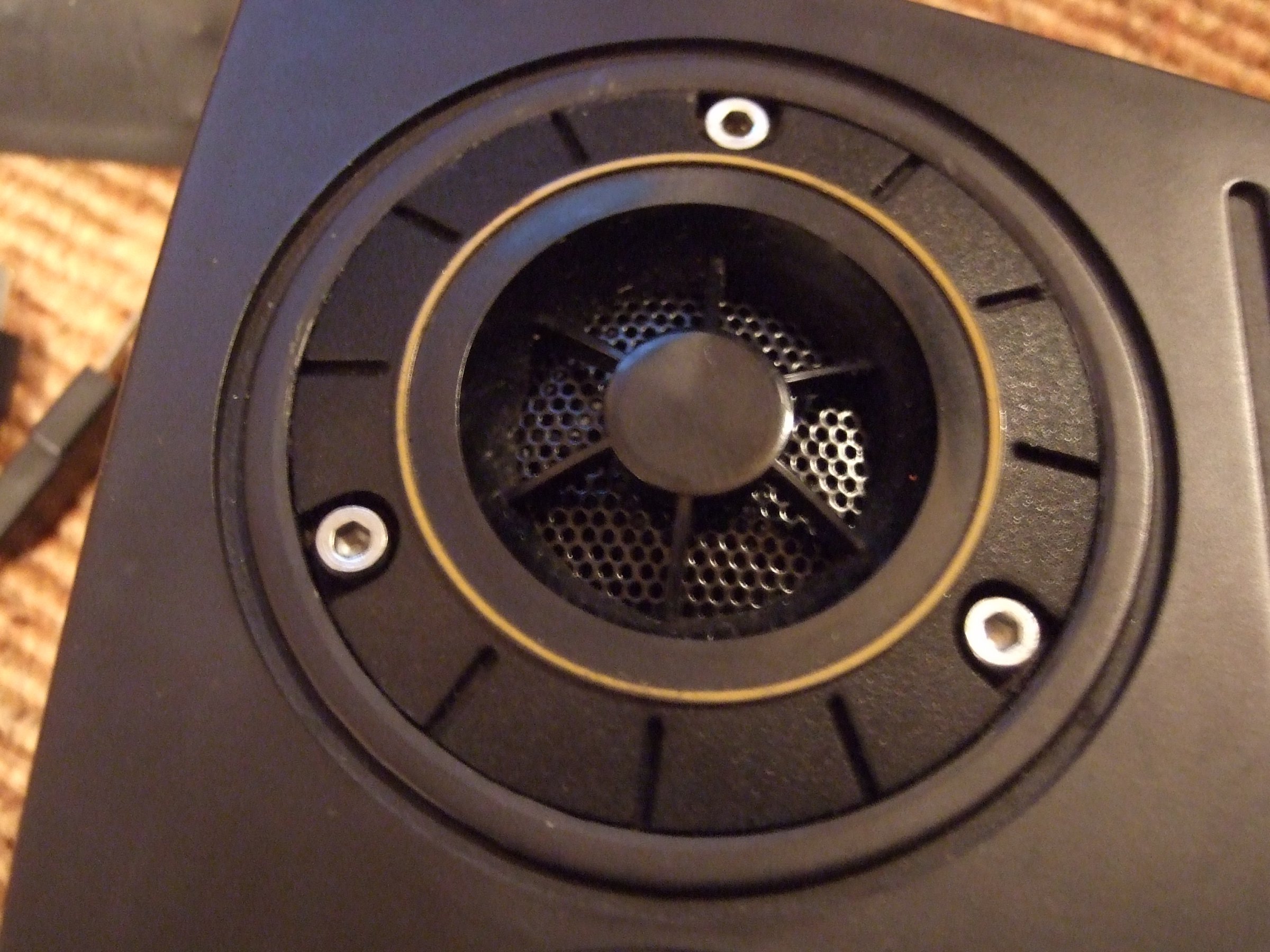

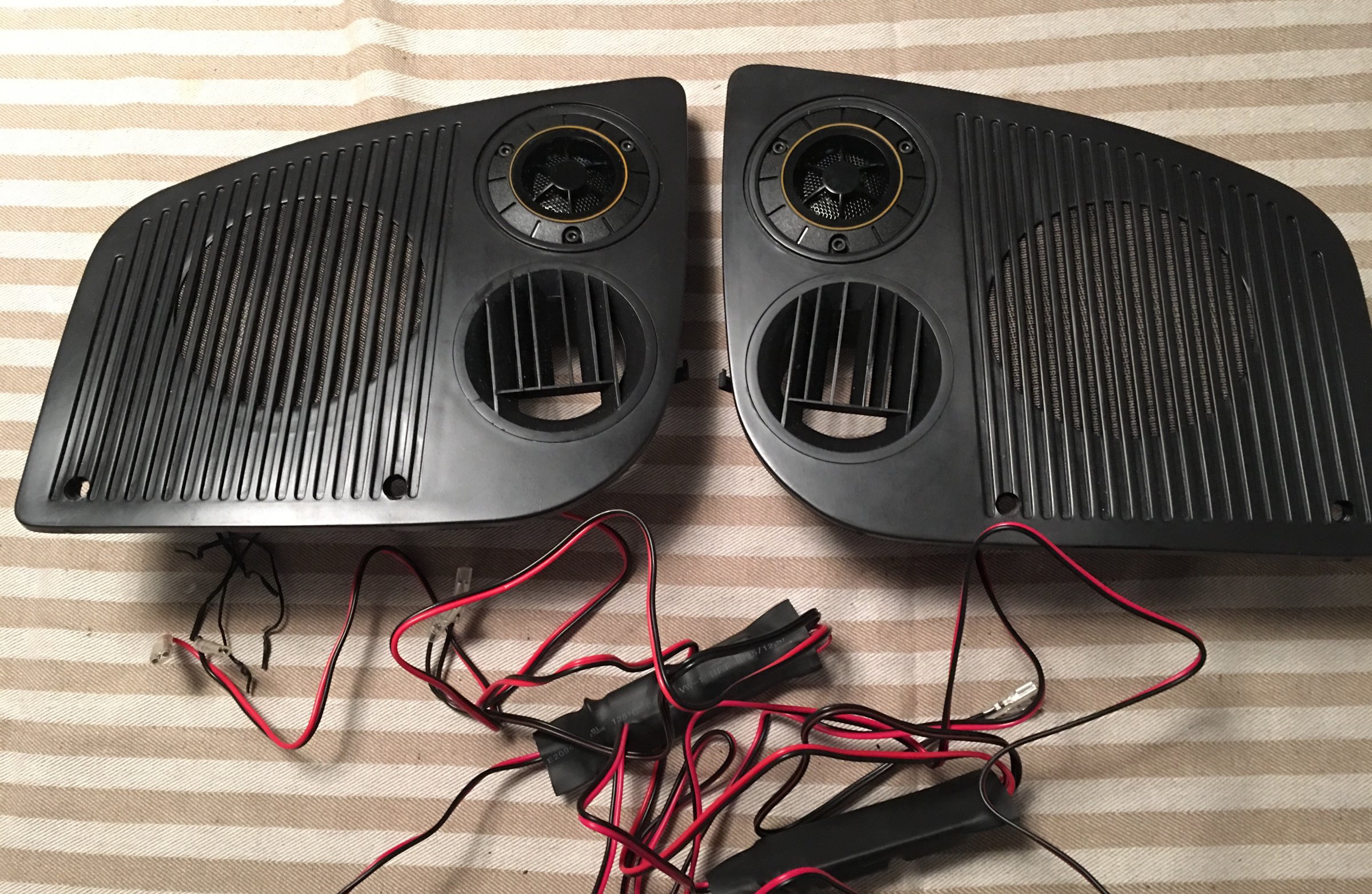

ich hab diese originalen Hochtöner, die es mal sls Extra gab. Leider konnte ich im weltweiten Netz nichts darüber finden. Dind die toll, bzw. eine gute Basis für eine Upgrade?

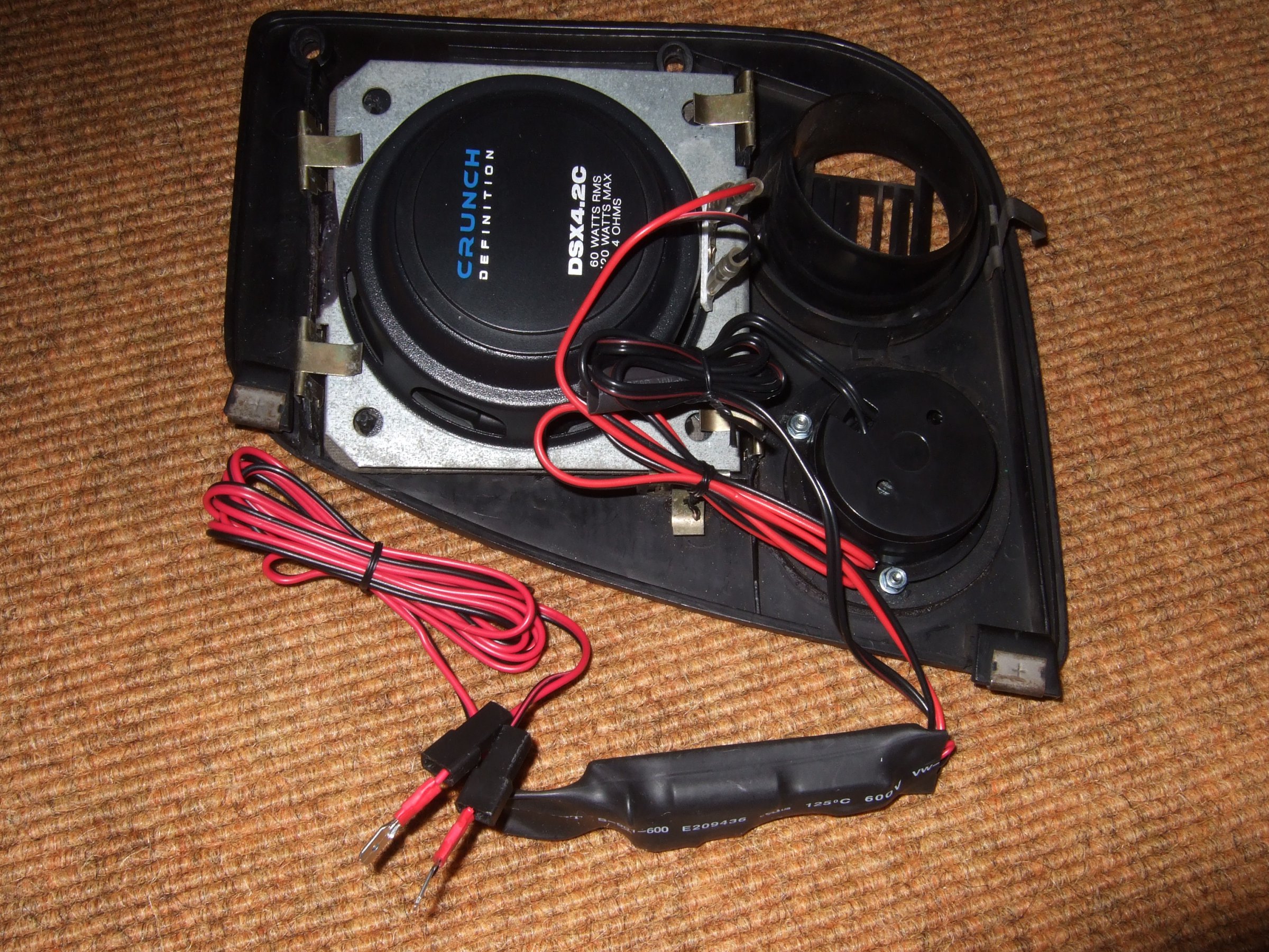

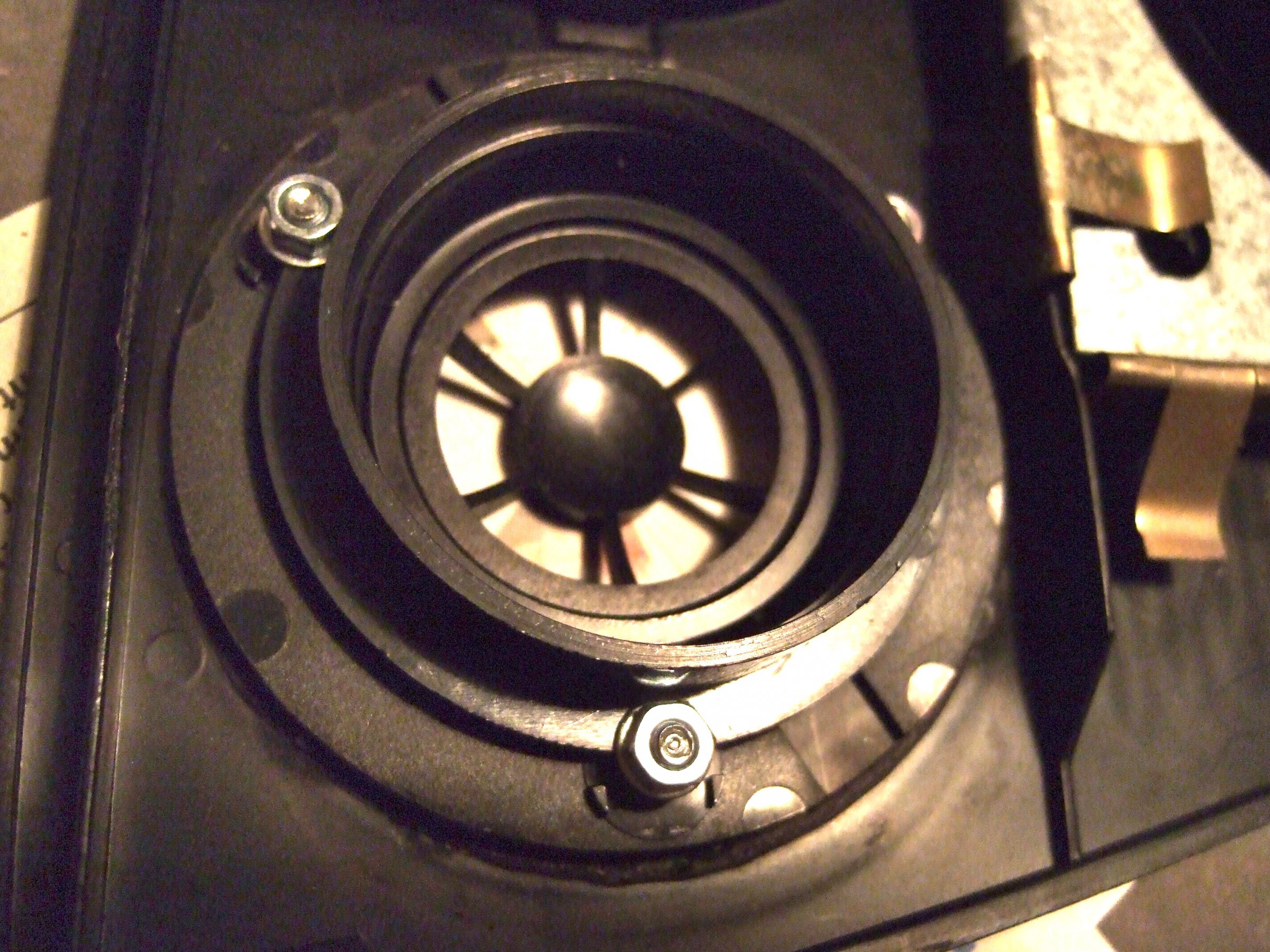

Ich hab die zerbröselten originalen mit 2-Wege Crunch Definition ersetzt - passt mit geringer Anpassung des Halterings ohne sonstige Veränderungen und hört sich (im Rahmen derr Gegebenheiten) vernünftig an.
2016_0225_181102.thumb.JPG.04d223868bf468b405def279c77af14a.JPG 2016_0225_222353_hf_hf.thumb.jpg.ca96efddd277cf9317e02706c55b88b5.jpg 2016_0226_003211.thumb.JPG.d777ad6a4de6326033e6a03c4beff522.JPG 2016_0226_000948.thumb.JPG.4f83c3bef521c32d57e4f14c3ec01fa7.JPG
Da passt auch deutlich Hochwerigeres rein. Auch von Crunch. Auf der Beifahrerseite muss man dann allerdings bei den 10 Centimetrigen den Kunststoffring vom Magneten nehmen, sonst wirds untenrum eng, sowie damit leben können, dass die Lamellen der Lautsprecherabdeckungen etwas nach oben gebogen werden... Aber im Gegensatz zu den original SAAB-Aufrüstungen an dieser Stelle ist das eh Makulatur.

Ich habe jetzt vor, mir ganz simple 10cm Mitteltonlautsprecher (ebay 15,-) zu besorgen und die vorhandenen Philips Hochtöner mit den ebenfalls vorhandenen Widerständen anzulöten. Oder müsste man da andere Widerstände, passend zum Lautsprecher nehmen. Einer meiner LS ist kaputt, aber ich brauche gar nicht so den super Klang. Aber sogar nur einen Kassettendeck. die Crunch 2-Wege Dinger von Patapaya finde ich auch ganz ok.

Also die 2-Wege Crunch sind schon ziemlich klasse. Habe leider den Einbau nicht bildlich dokumentiert. Auf jedenfall ist der Klang deutlich (!) besser als mit den Originalen... Wie gesagt: die Gitterlamellen werden nur (!) auf der Beifahrerseite etwas konvex nach oben gebogen... keine 5mm. Auf der Fahrerseite passt's. Aber mit den Kunststoffringen um die Magneten: no chance! Ergebnis: ein Dezehnt Hz mehr Bass. Über die Qualität von Crunch brauchen wir im 9o1 nicht zu diskutieren...
Nö, mit den DSX4.2 http://www.toms-car-hifi.de/auto-lautsprecher/2-wege-systeme/10-cm/23999/dsx4.2c kann ich weder das eine noch das andere bestätigen - die sind 10 cm und passen problemlos im Lieferzustand, und auch der Hochtöner hat mit dem beiligenden Distanzring wie beschrieben montiert beidseits genug Luft zum Gitter.

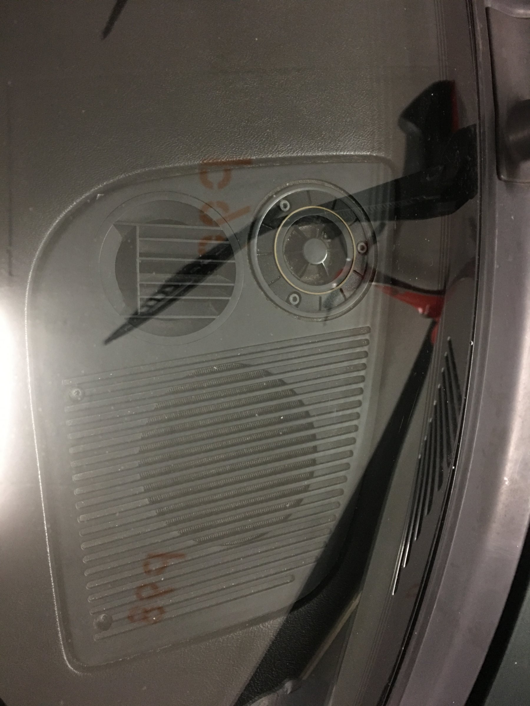

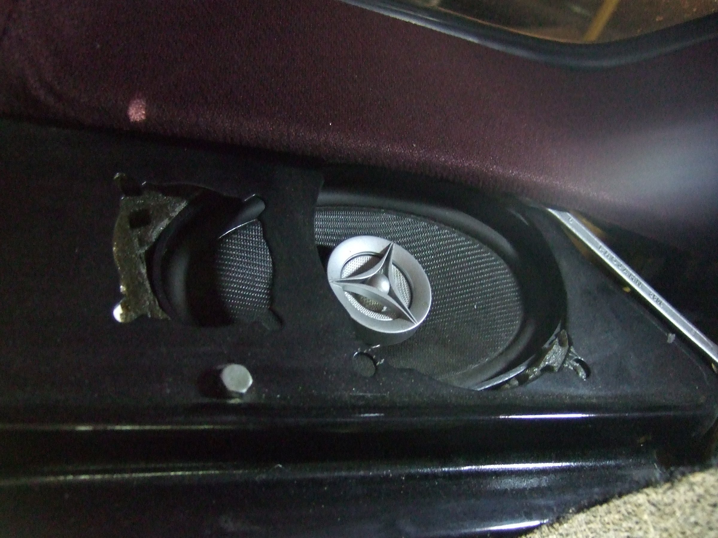

Da wäre ja auch Platz für ein 2-Komponentensystem vorgesehen, aber hier habe ich mich wegen der eh ungünstigen Lokalisation für die preisgünstigeren Koax-LS entschieden.
(Foto noch mit dem ursprünglich ver"bauten" JBL)

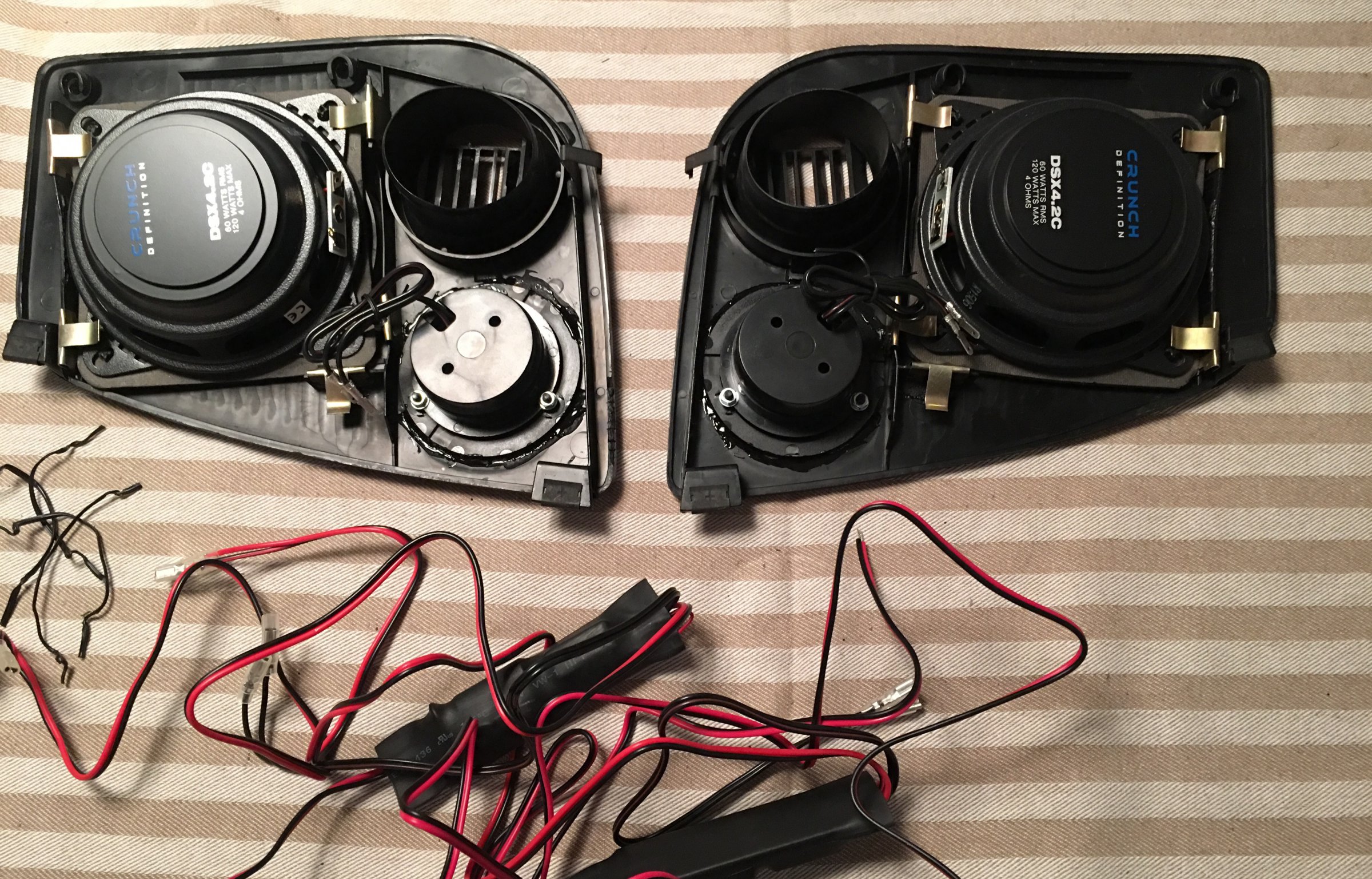

IMG_0116.thumb.JPG.0772f800a492e032f051378d556c5833.JPG IMG_0117.thumb.JPG.dca63f3023bdda0580b38960d59c0b1d.JPG
Ich hab sie mir auch bestellt. :top:
Danke für den Tipp! :top:
[ATTACH]125290[/ATTACH] [ATTACH]125291[/ATTACH]
Und war das Plug and Play? Was ist denn mit dem Widerstand? Muss der noch rein?
Fast. Du musst am Gehäuse des Hochtöners drei Kerben rein schneiden. Ging ganz gut mit dem Cutter. Dann brauchst du noch längere Schrauben. Ich habe 3x12 Inbus in schwarz genommen. Den Widerstand braucht man nicht mehr, denn die Lautsprecher haben eine Frequenzweiche im Kabel. Ich glaube, das ist die beste Lösung. Viel Erfolg!
