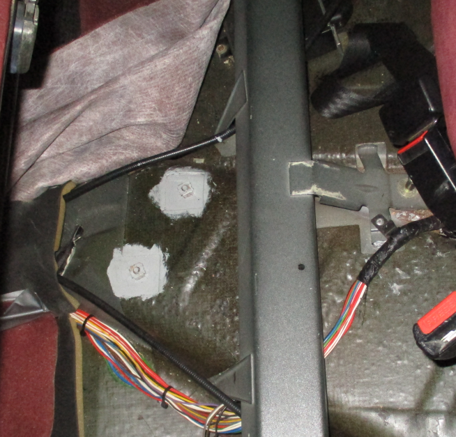

Da hier das letzte Stichwort "Verlegung" war, schließe ich mal hier meine Frage an, wie beim CC das Seil korrekt verlegt wird.
Es waren beide Seile unter der Rücksitzbank mittig zwischen den beiden Stützen des Querträgers hindurchgeführt - so wie es auf der rechten Seite oben im Bild ist.
Bei der Neuverlegung des linken Zugs bot es sich irgendwie an, das Seil außen an der Stütze vorbeizuführen - es macht da einen gestreckteren Verlauf und nicht so einen scharfen Knick wie zuvor.
Wie soll es - Bilder davon hab ich nirgendwo gefunden...?
