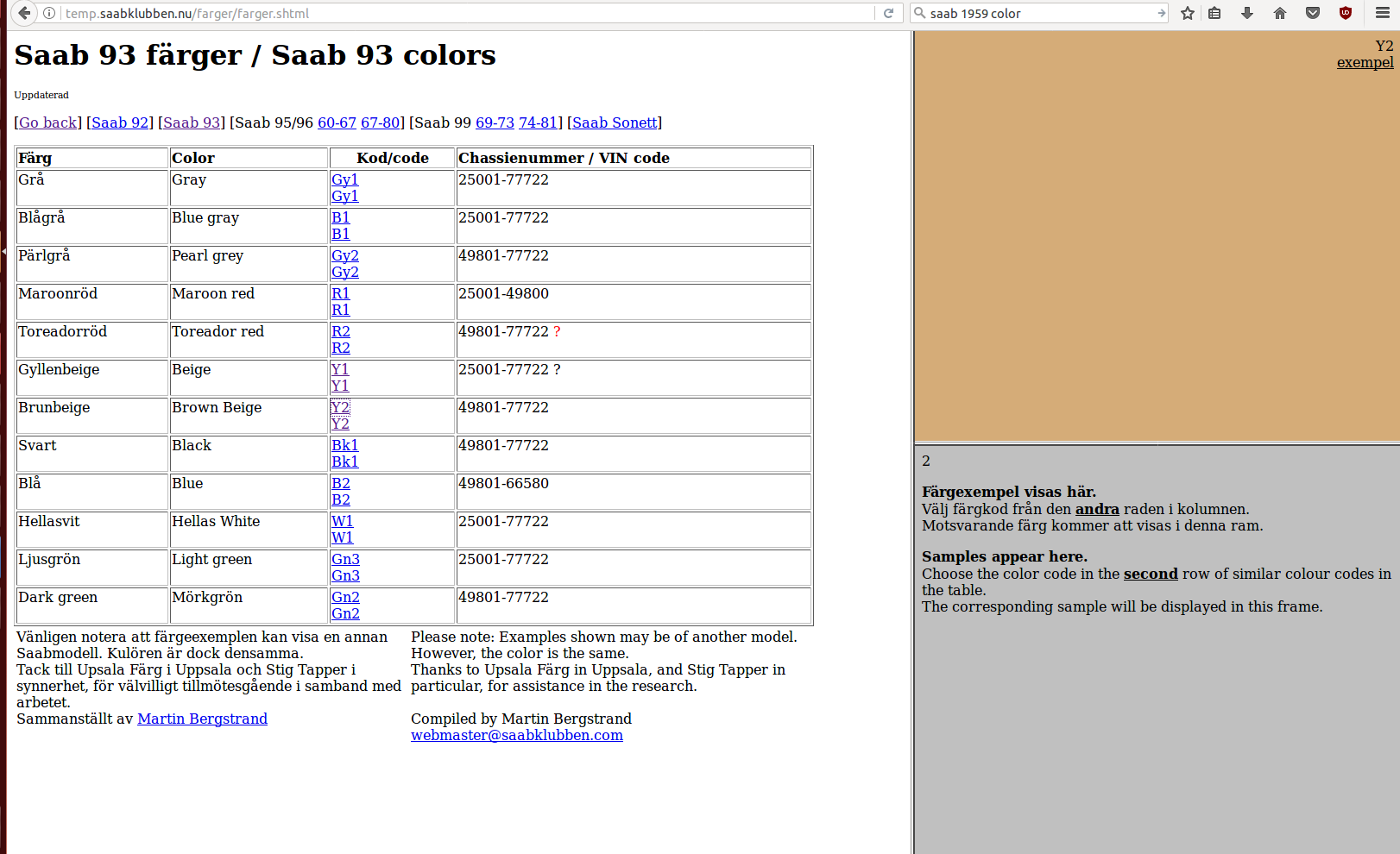

Dieser Farbton? Mal sehen, was ich finden kann.

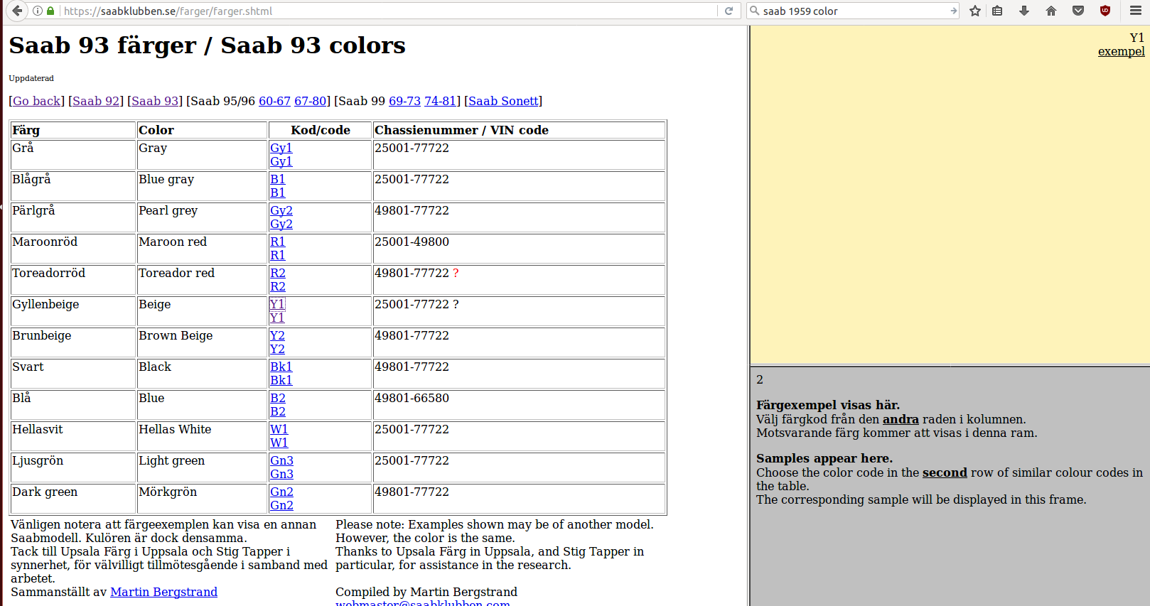

Danke, ihr Lieben, für die Listen, sehr sehr interessant, da ist aufwändige Arbeit geleistet worden :top:
Demnach kommt wohl nur der Code Y1 in Frage.
Danke und liebe Grüße,
Martin
Anhand der Fg-Nr. kann man das ja eindeutig bestimmen.
Hier, wenn der link funzt, mit dem Farbton Y1 als (Bildschirm-) Muster:
https://saabklubben.se/farger/farger.shtml
Zwischen den Mustern der unterschiedlichen Fg-Nr. erkenne ich keinen Unterschied.
