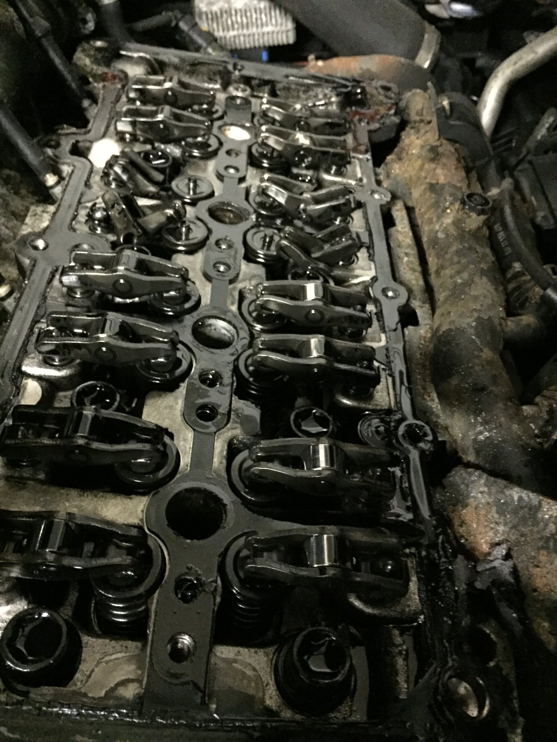

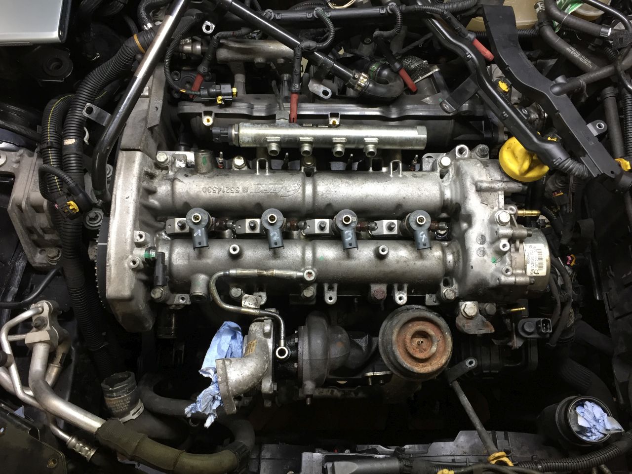

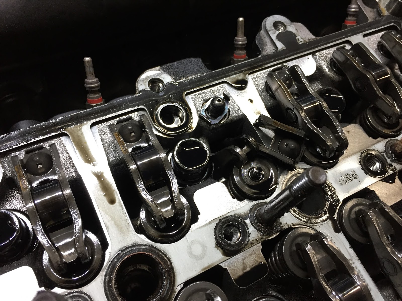

So sah das bei mir aus:
IMG_7042.thumb.JPG.46774f7a1e2774f4c939cabfa69f1bcd.JPG IMG_7044.thumb.JPG.6327d839243427fcc3daa9a185a1c182.JPG

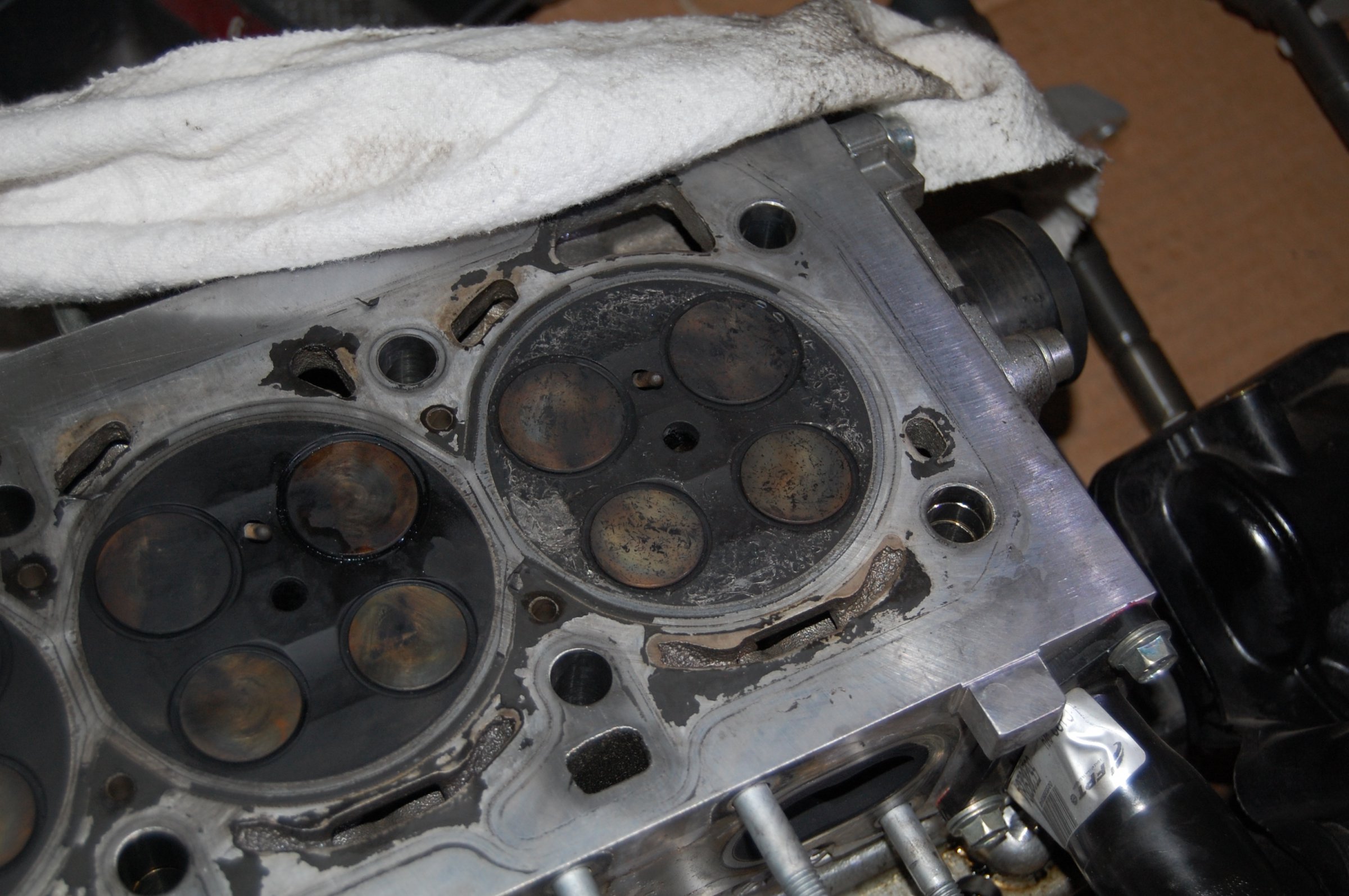

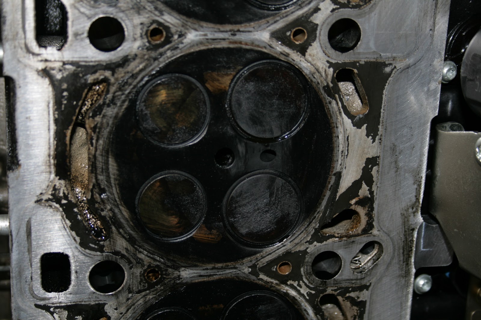

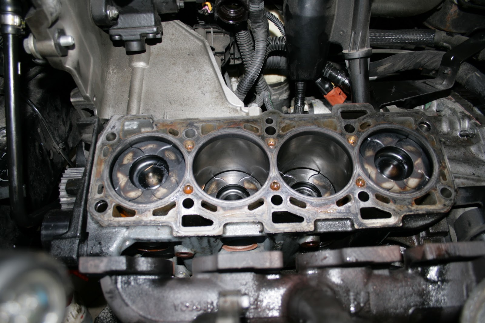

Paar Bilder: :ciao:
Im Stand, das geht ja noch.
Mein Zahnriemen ist bei 120km/h auf der Bahn übergesprungen.
Alle 16 Ventile krumm. Mehr Gott sei Dank nicht:rolleyes:

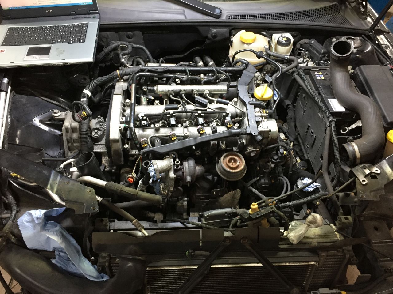

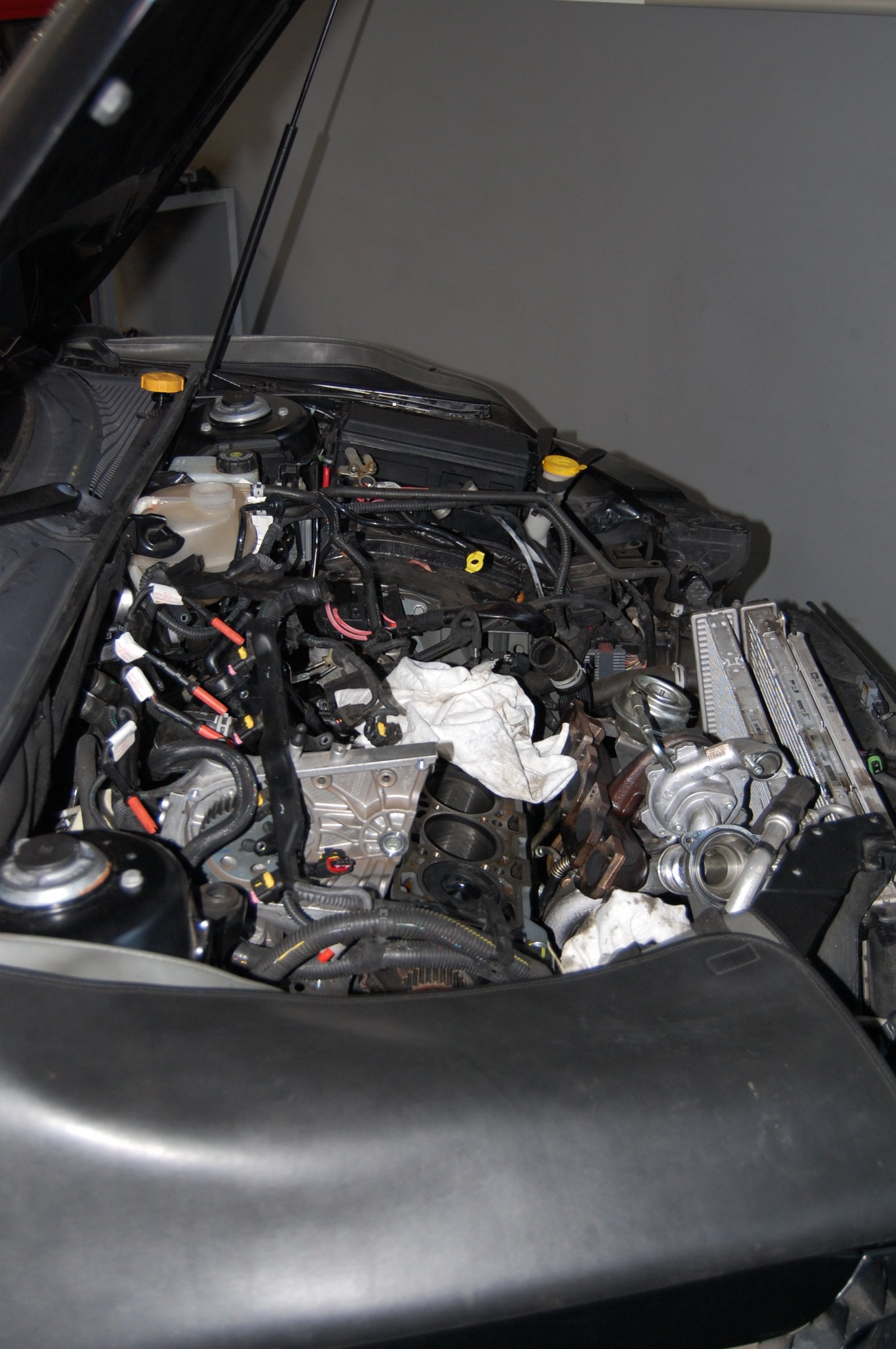

So! Das Abenteuer hat begonnen! Das ist doch total irre, was dafür alles abgebaut werden muss. Man! Haben wir einen vollgestopften Motorraum! Das krieg ich doch nie wieder zusammengebaut. :eek:
Jetzt bestelle ich mir den Injektor Abzieher. Bis der da ist verzweifle ich daran den Turbo ab zu kriegen. Die Muttern habe ich alle ab. Aber da sind so geile Distanzringe, die voll fest sitzen und die man ja leider nicht abschrauben kann, weil rund. Welcher Ingenieur hat sich das wieder einfallen lassen!? :hmpf:
besorg dir neue Hülsen, drück die alten mit einer dicken Rohrzange und rüttel mit einem Bolzenausdreher an ihnen. Oder so ähnlich. Wird ja nur Gammel zwischen Hülse und Gewinde sitzen.

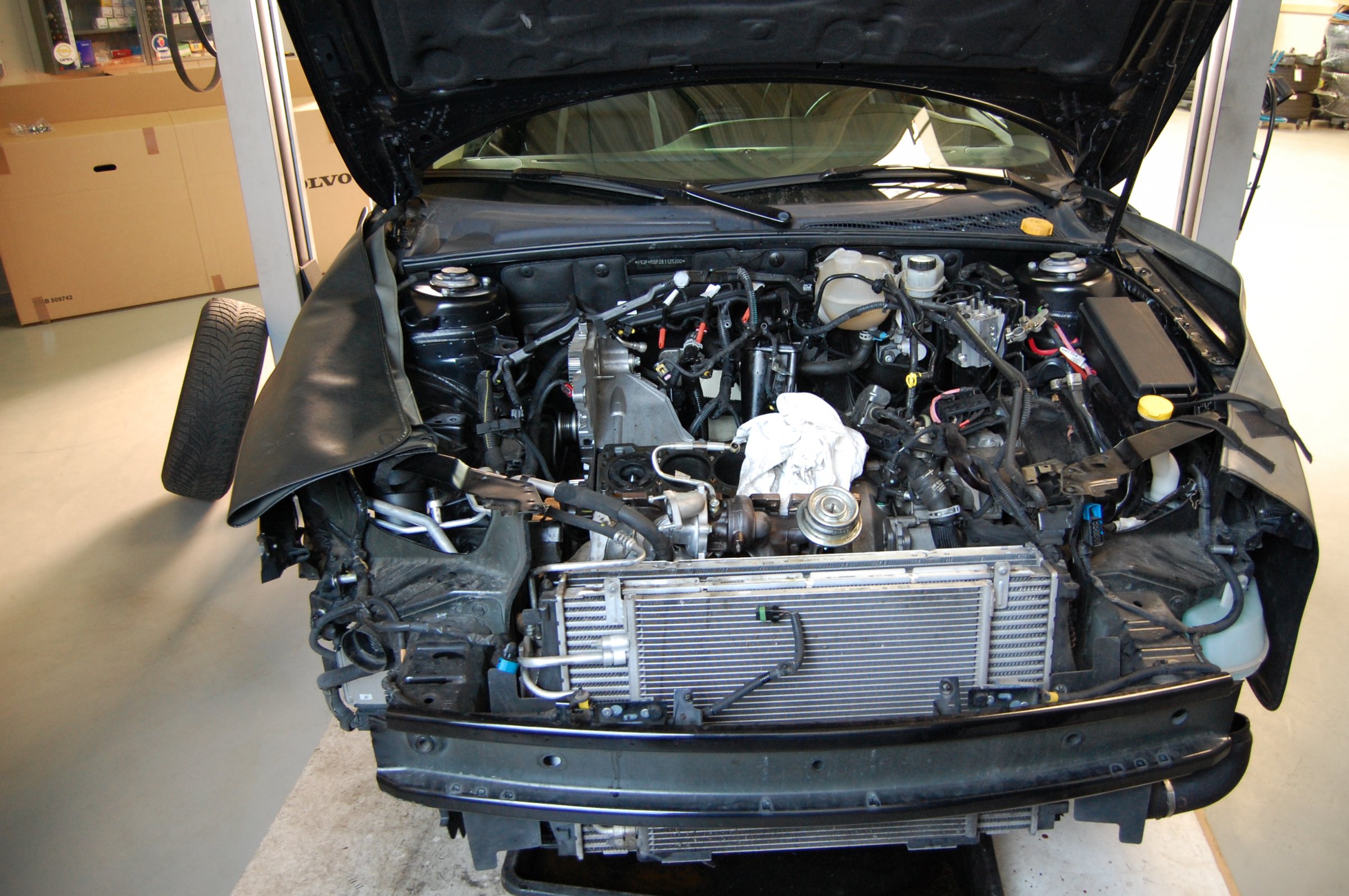

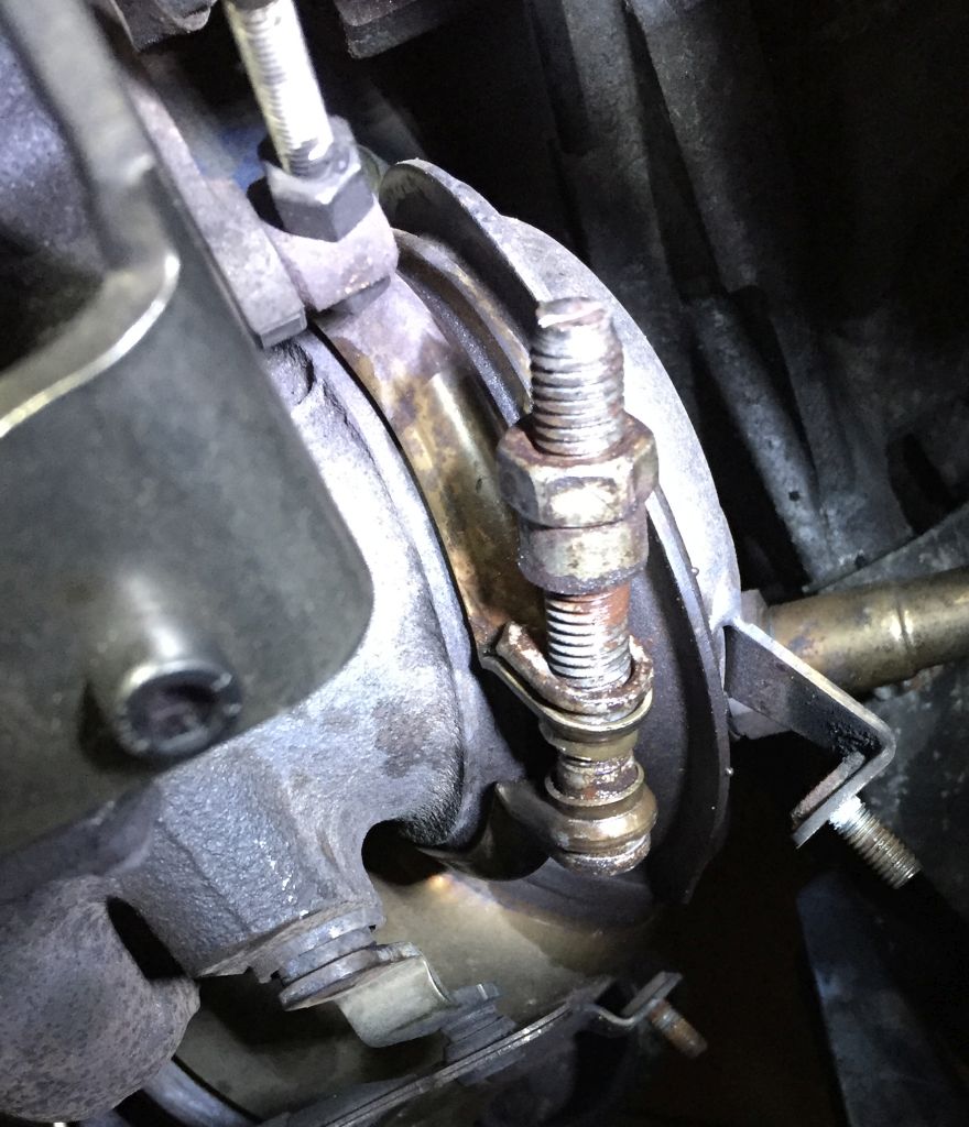

So sieht es aktuell aus:
Ist die Schelle bereits an den anderen Fixpunkten gelöst und bewegt sich dennoch nicht? Ich hatte mal etwas ähnliches und durch Lösen und Ruckeln vom anderen Ende her konnte ich die Schelle entfernen.
Ansonsten sollte Ersatz kein Problem darstellen, so dass mein zweiter Ansatz auch Wegdremeln wäre...
[ATTACH=full]125738[/ATTACH]
Den "speziellen" Abzieher für Denso (Opel/Fiat) brauchst Du nicht unbedingt. Der Andere, der weiter unten ansetzt, wäre genauso gegangen, denn die Brücke mit der der Injektor gehalten wird sollte eh vorher raus, und der Stehbolzen mit der die Brücke festgeschraubt wird muß dafür auch ausgebaut werden.
Guck dir oben noch mal mein Bild an. Krümmer und Turbo sind noch dran aber der Kopf ab :biggrin:

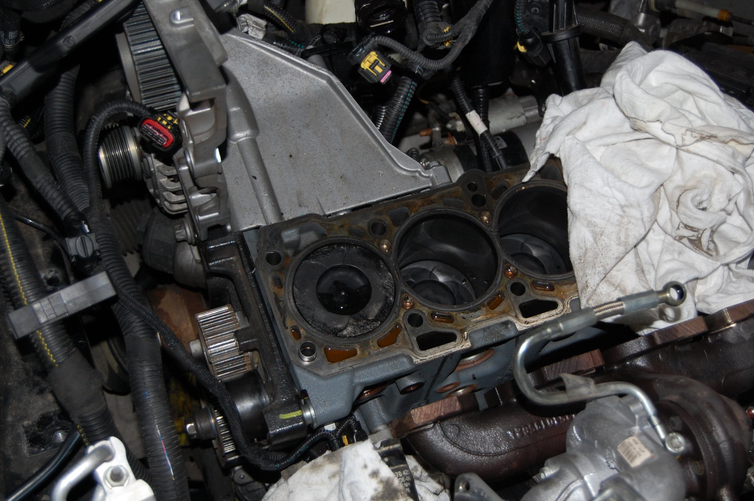

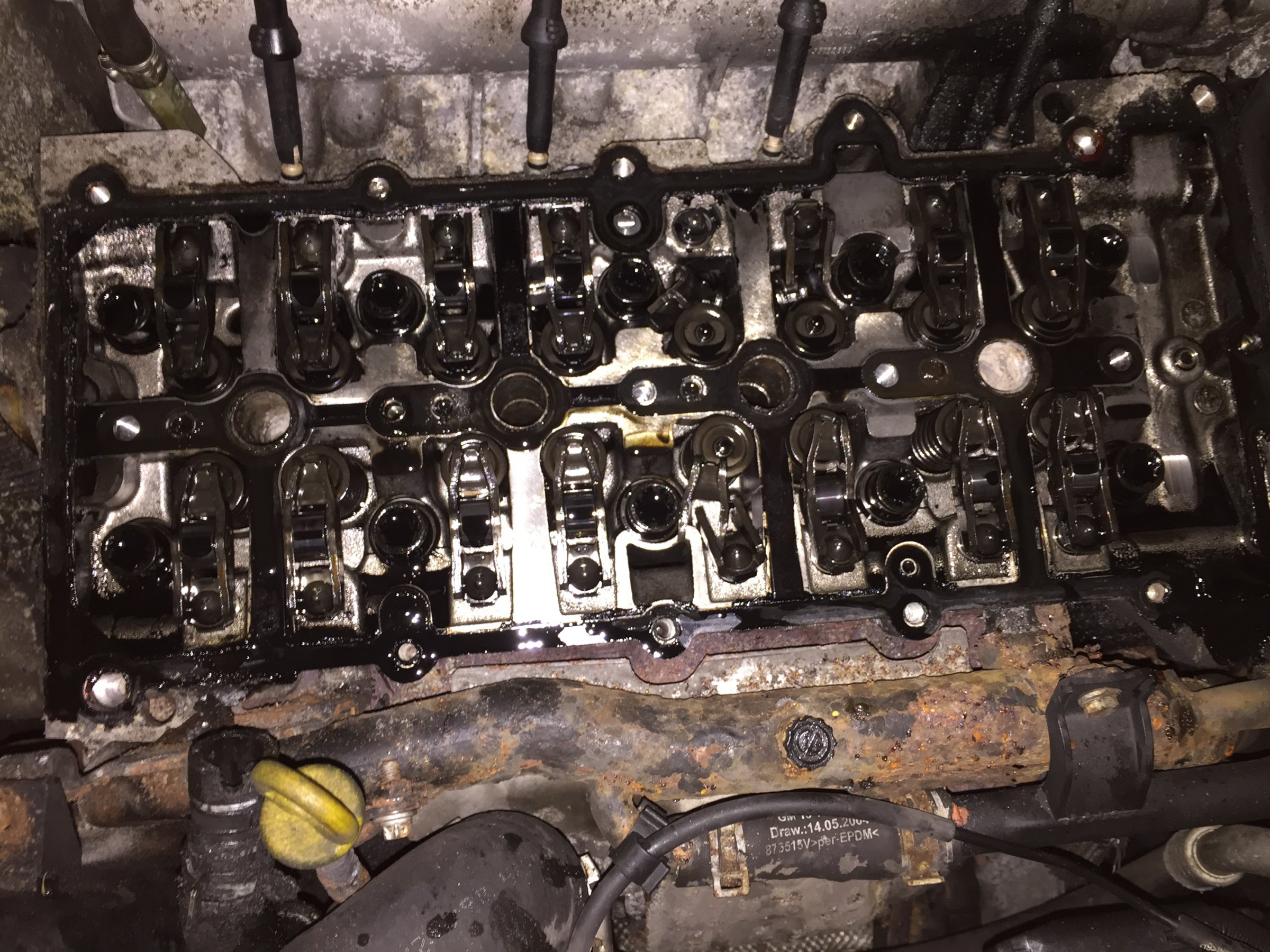

So! Das Rätsel ist gelöst! Ich habe für alle Interessierten, und Alle, die auch mal einen Motorschaden haben sollten an ihrem Turbo Diesel einen Blog geschrieben mit vielen Fotos:
http://oldschool-pimpup-garage.blogspot.de/2017/04/saab-9-3-iii-2008-19-ttid-motorschaden.html
Wer die ganzen 150 Fotos haben möchte, einfach eine Email schreiben!
Hier die 2 gebrochenen Kipphebel:
Die Ventile haben keinen Schaden genommen und laufen auch bei hoher Drehzahl in der Bohrmaschine rund:
Auch der Block blieb unbeschadet:

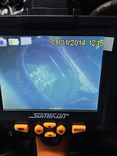

Denn es war die ganze Zeit die große Frage: Warum springt beim Starten des Motors der Zahnriemen über?? Wenn am Vorabend noch bei strammer Fahrt über die Autobahn alles in Ordnung war und auch nie ein Klackern oder ähnliches zu hören war. Dann kann ja der alte Riemenspanner nicht so ausgeleiert gewesen sein. Der wäre dann auf der Autobahn übergesprungen, und nicht im Stand. Tatsächlich war es so, dass über die hohe thermische Beanspruchung, die alte Vakuumpumpe im Innern einen Riss bekommen hat. Und dieser Riss hat sich verschlimmert durch die hohe Temperatur nach dem Abstellen des Autos und danach die Abkühlung in der Nacht auf 3 Grad, so dass beim darauf folgenden Kaltstart die Pumpe blockiert hat, damit auch die Nockenwelle, und dann hat der Anlasser mit voller Kraft den Zahnriemen gegen die blockierte Nockenwelle gedrückt und ist dabei übergesprungen und die dadurch ermöglichte kleine Drehung der Kurbelwelle hat dann die Ventile gegen die Kipphebel gepresst, die dann gebrochen sind.

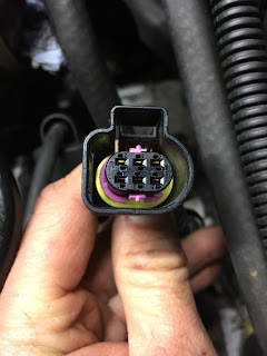

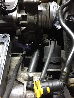

Jetzt hänge ich aber gerade an einem ganz nervigen Punkt: Ein Stecker will nicht rein gehen. Ist das überhaupt der Richtige?? Was für ein Gefummel!!
Der Stecker:
Muss da hinein:
Und zwar da unten:
Hat das schon mal jemand gemacht? Habe ich einen Denkfehler??

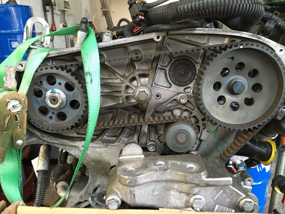

Und dann noch eine Frage: Brauche ich tatsächlich das Zentrierwerkzeug für den Einbau des Zahnriemens? Oder kann man da improvisieren?
Mittlerweile ist alles wieder zusammengebaut. Das Einstellen der Steuerzeiten war nochmal so ein Thema. Man braucht tatsächlich das Saab Spezialwerkzeug für diesen Motor, das die Kurbelwelle fixiert beim Auflegen des Zahnriemens. Ohne das Werkzeugt springt der Motor nicht an, baut also keine Kompression auf, obwohl alle Markierungen übereinander liegen.
