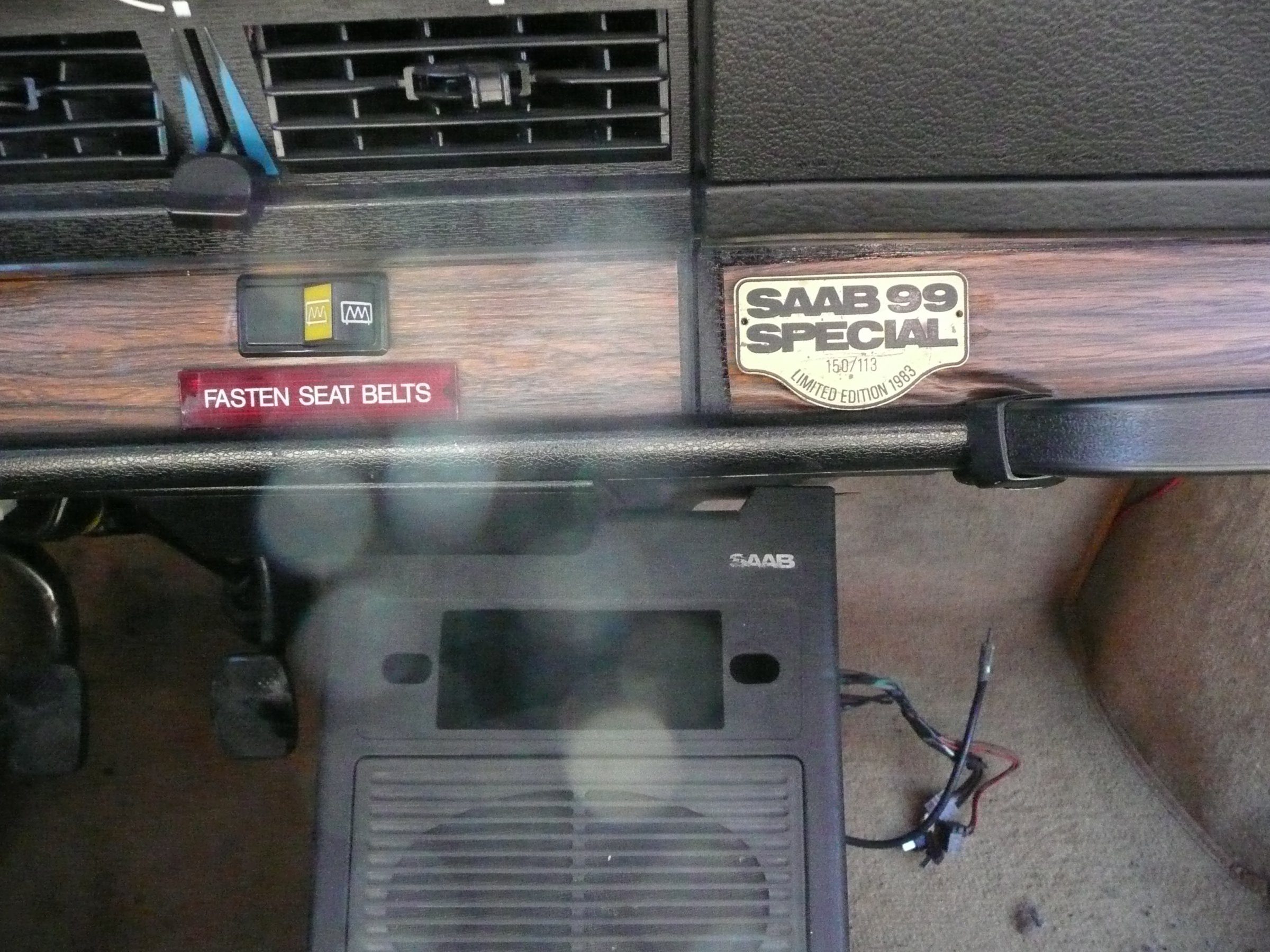

Bei meinen Saab 99 sieht der Slot ein wenig kleiner aus. Daher weiß ich nicht, ob die "normalen" Radion überhaupt passen.

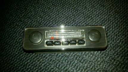

In den Ausschnitt passt so etwas
[ATTACH=full]125614[/ATTACH]
Und hat das Radio auch ein Namen?
Bearbeitet von Fabs1984de
Sind halt die alten Analogradios von z.B. Becker, Blaupunkt, etc. Dazu passt ja auch der Mono Lautsprecher in der Konsole.
Man findet solche Radios auch unter dem Begriff "shaft-style".
Der vorhandene Ausschnitt ist ganz klar kleiner, aber der Einbaurahmen dahinter dürfte DIN sein (so groß wie der angedeutete Rand in der Blende), Frühere Radios hatten eben sehr ähnliche Blenden und zwei Drehregler in etwa dem gleichen Abstand. Da bot es sich an, die Radios an der Blende zu verschrauben an den Achsen der Drehregler. Mit zunehmender Vielfalt der Radios ging das nicht mehr.

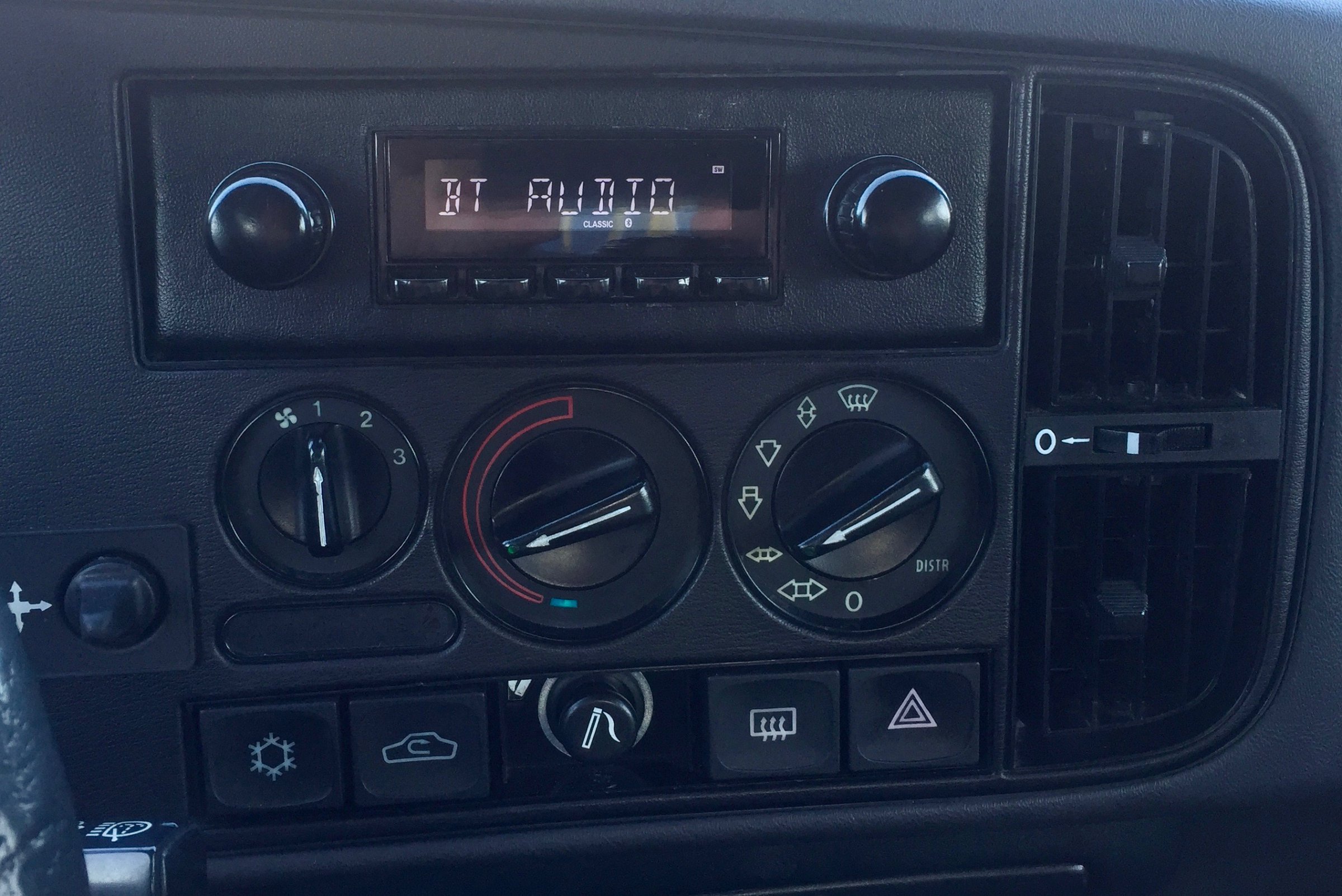

Habe ich auch in meinem 900er eingebaut.
Das erste war kurz nach Einbau defekt, wurde aber nach Reklamation unkompliziert ausgetauscht. Der Kundenservice von Ampire ist wirklich großartig.
Nachdem ich zwischenzeitlich ein gebrauchtes Becker Radio eingebaut hatte, ist das Retrosound nun wieder im Einsatz. Ich bin sehr zufrieden.
Es gibt leider keine wirklich optisch gut passende Blende zu kaufen. Die Maße der Blenden sind entweder etwas zu groß oder vom Stil her unpassend. Ich habe mir nun selber eine Blende aus Sperrholz ausgesägt und mit Kunstleder bezogen, dazu die ganz simplen schwarzen Bedienelemente kombiniert. Ist halt sehr schlicht. Ich kann gerne morgen mal ein Foto posten.
Jo sieht eigentlich sehr gut aus. Ist eine Überlegung wert.
