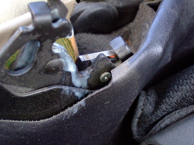

Berechtigte Frage. Aber wenn du dir das Bild oben ansiehst, erkennt man, dass der Steg der Schließlasche des Deckels in die Vertiefung des Schlosses greift und beim Herunterziehen während der Verriegelung den Taster betätigt. Einfaches Auflegen des Deckels reicht also (normalerweise) nicht.
Drück mal links und rechts abwechselnd in Höhe der Verriegelung per Hand drauf. Wenn er dann den Fehler nicht mehr meldet, dann liegt es definitiv am Mikroschalter und dessen Position bzw. Zunge. Bei meinem ist der ganz leicht verbogen und damit ich nicht riskiere das beim Biegen etwas bricht, habe ich einfach einen Schrumpfschlauch drüber gezogen, seitdem ist Ruhe. Oder Deckel bzw. Verrieglung justieren.

Danke für die Hilfe, es lag wie ihr schon richtig vermutet hattet an dem Mikroschalter, der nicht betätigt wurde.
