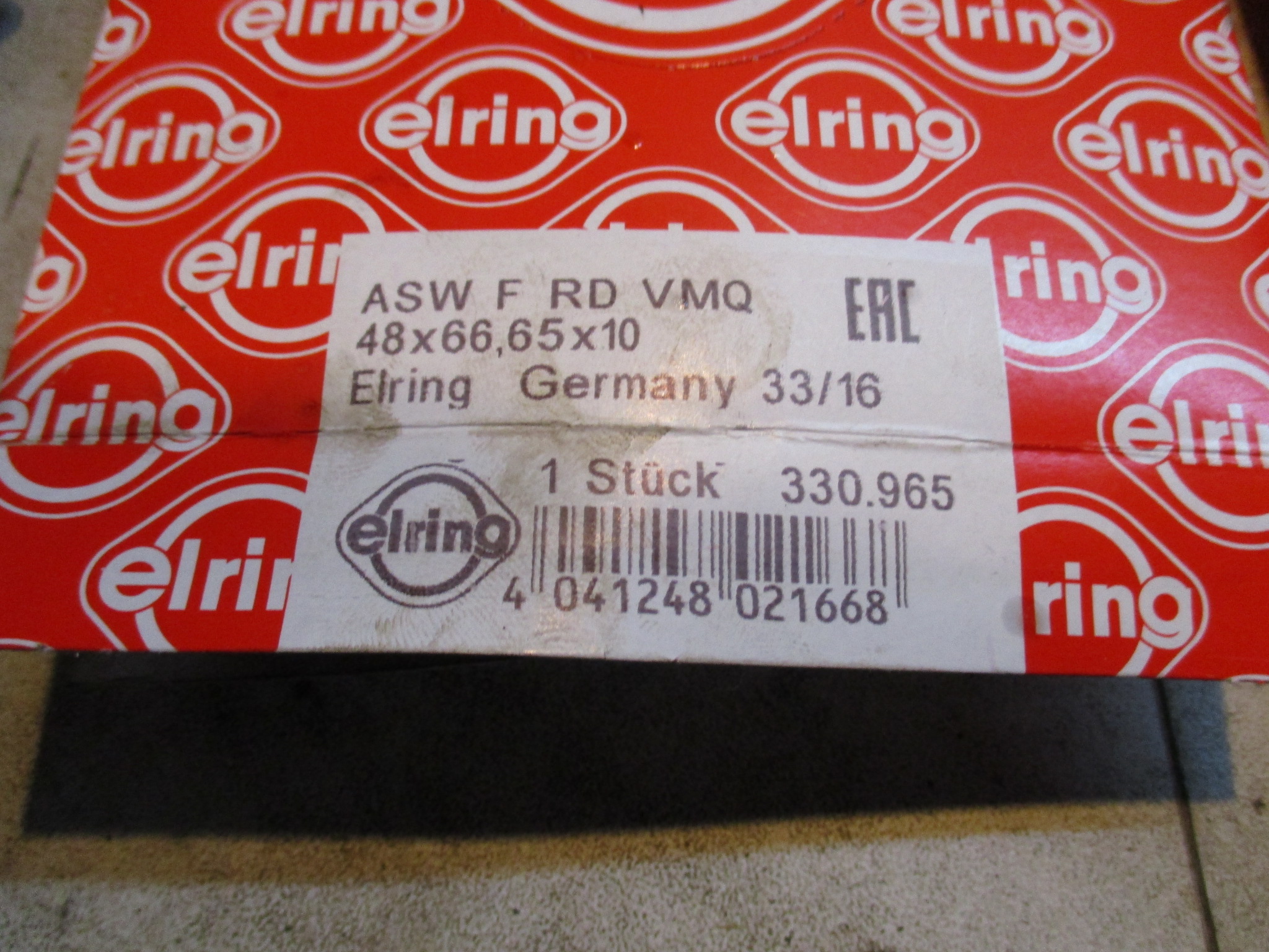

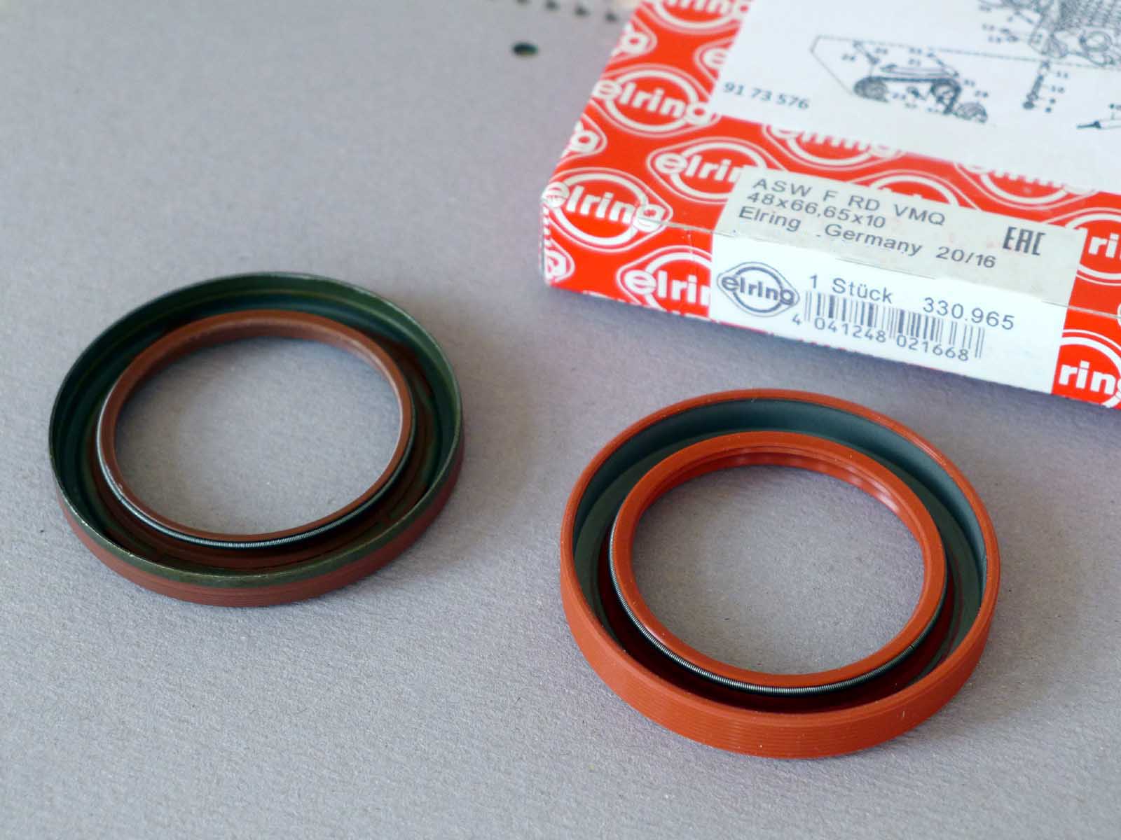

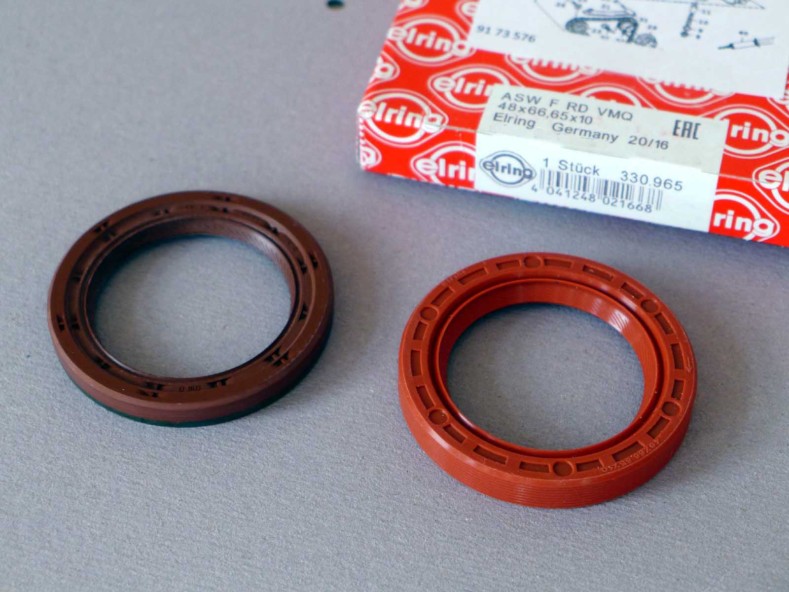

Ich will den Kurbelwellendichtring auf der Kettenseite tauschen. Das Fahrzeug ist ein 9000 2,0 t von MJ 98. Ich habe einen Elring 330.965 gekauft, welcher der Saab Nr. 91 73 576 (jetzt 55557231) entsprechen soll. Der hat laut Packung die Maße 48x66,65x10. Nun habe ich auch noch einen Dichtring im großen Kettensatz 93184480 gefunden den ich mal gekauft und noch nicht eingebaut habe. Der Dichtring soll laut eeuroparts die Nummer 55557231 haben, ist aber lose dabei gewesen. Auf dem Ring steht CFW (Simrit) und 48x66,65x8. Der ist also nur 8 mm dick, nicht 10 mm wie der von Elring. Laut EPC passt der 55557231 für alle Baujahre von 94 - 98, also kann es auch nicht daran liegen.
Hat jemand schon mal den Elring 330.965 eingebaut und passt der, obwohl er 2 mm dicker ist? Wenn man nach "saab 9173576 elring" sucht findet man eigentlich nur diese Nummer. Oder muss es doch eine andere Elring Nummer sein?
Schon mal Danke.
Ich kann es dir zwar nur vom 9-5I bestätigen, auch dort ist der 55557231 (ab 2006) als Ersatz für den NLS 9173576 (vor 2006) angegeben, und der besagte 10 mm Elring passt da im MJ 2001 problemlos.
Wenn der Elring 330.965 bei dir im 9-5 er passt, dann sollte er auch im 9000er passen. Danke für die Info. Dann wage ich mal den Austausch.
