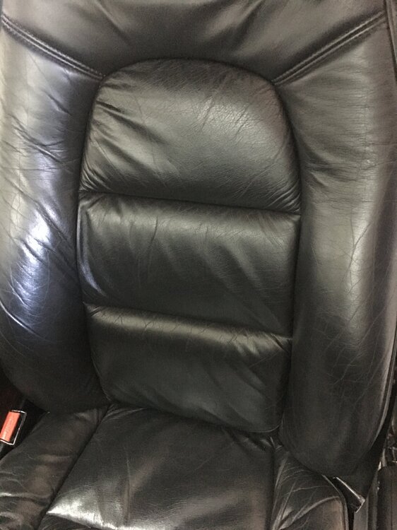

Sitzbezüge gewechselt und passen nicht gut
Sitzflächen und Rückenlehne wurden gewechselt. Ich meine, dass alles so gemacht ist, wie es vorgesehen war. Das Ergebnis ist aber nicht besonders und kann nicht nachvollziehen, was falsch gelaufen ist. Kann mir jemand sagen, was zu tun ist, damit der Bezug wieder richtig sitzt? Hier im Forum habe ich jetzt noch nichts finden können, was es mir erklärt. Danke für Eure Ideen und Mühe.

Ich kann schonmal sehen das der Rückenbezug auf der einen Seite( Fahrzeuginnenseite) nicht richtig verspannt ist. Entweder ist da die Einzugfahne ausgerissen wo der umlaufende Spanndraht sitzt oder beim befestigen rückseits irgendwas nicht richtig. Die beiden querlaufenden Drähte werden zum Schluss eigentlich seitlich mit dem Halbmonddraht verbunden und eingehakt, ist vielleicht an der Stelle vergessen worden.
Mehr kann ich auf die schnelle nicht sehen, dazu fehlen mir die genauen Ansichten, Fotos im www sind da immer schwierig, das ist ein wenig wie in die Glaskugel schauen:hello:
-Einzugsfahnen genauso gross wie original?
-Haken (verschiedene Längen!) an der richtigen Position?
Waren die Bezüge auf einem Sitz oder anderweitig gelagert?
Sehen recht zerknautscht aus.

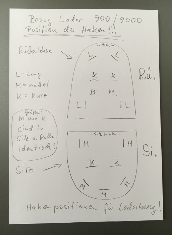

Wie Klaus schon sagt, nochmal abnehmen und neu machen. Es gibt im Rücken 3 unterschiedliche Längen der Haken, bitte alles rausnehmen und kontrollieren und bitte nur so wieder verbauen.
Rückenbezug von unten nach oben!!!
Unten 2x lang, dann 2x Mittel, dann 2x kurz und oben 2x die langen Haken!
Im Sitz: da gibt es nur 2 Größen, Mittel und kurz:
Vorne Sitzbezug: Halbmond 3x Mittel , querstrebe mittig 2x kurz, hinten zur Rückenlehne hin außen rechts und links am Halbmond 2x Mittel - lange Haken nehmen.

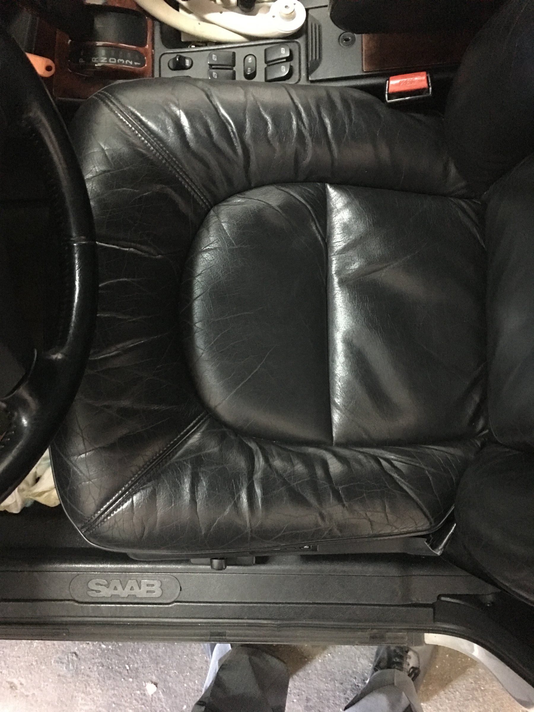

Bei deinem Sitz der sieht etwas knautschig aus, kann sein das der Schaumkern schon zu weich ist??
Oder ist der noch gut? Gegfl. Auch die Unterfederung prüfen....

Die Unterfederung bei Fahrersitzen ist oft angebrochen und dann schon sehr weich, immer vorher eine Sichtprüfung machen und das Ersatzteil gegfl. bestellen. Kostet nur zwischen 20-30€ je nach Portal, die Wirkung ist aber enorm wenn ein Neuteil verbaut ist.

Ok Leute, das viele lesen ist ja so anstrengend, Skizze zum selbstprint in 1 Minute erstellt....:tongue:
Super, danke.

Hallo Karsto, auch Dir besonderen Dank. Alles was hier geschrieben und gezeichnet steht kann ich nachvollziehen. Ich glaube, dass es jetzt klappen kann. Ich werde mich melden und berichten.
