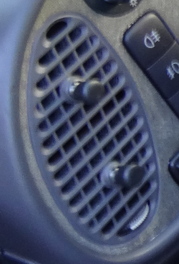

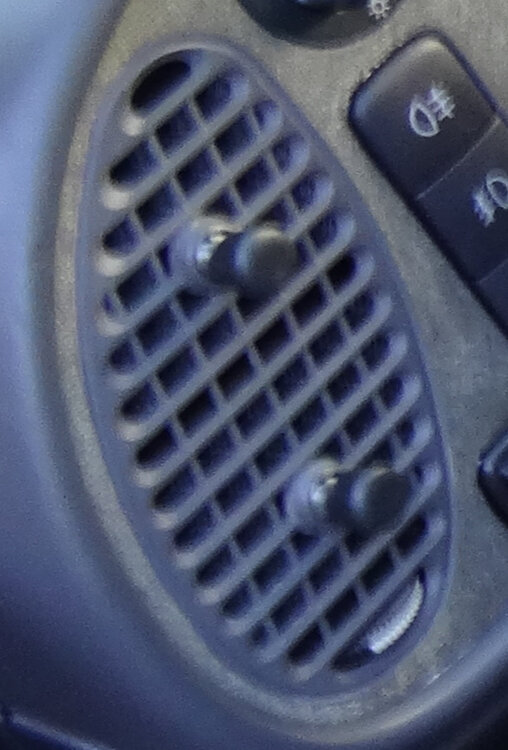

Endlich kann ich das Armaturennbrett ersetzen. Bevor es richtig losgeht, stehe ich bei der Demontage der jeweils zwei "Pins" für das Einstellen der Lüftungslamellen an. Wie entfernt man diese "Dinger"?

Ich kann es mir noch nicht vorstellen, wie die Demontage des Panels im Zusammenhang mit den Pins funktionieren soll. Die Pins greifen hinter dem Gitter in die Lamellen. Darum meinte ich, dass die Pins weg müssen.

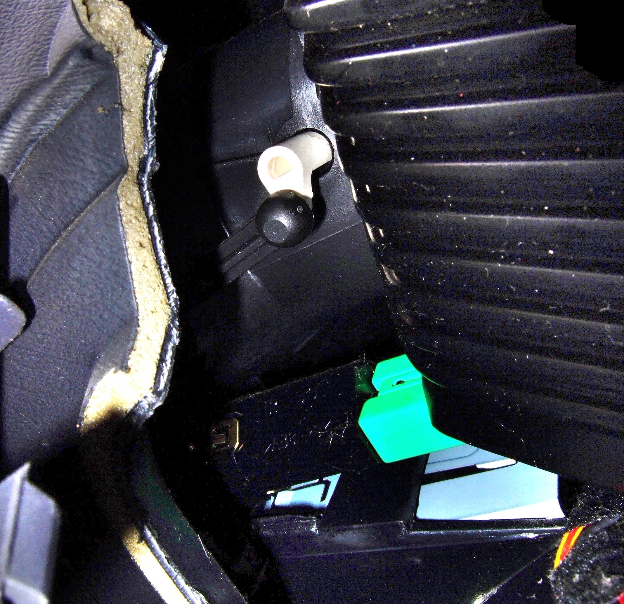

Die komplette Düseneinheit kommt doch am Stück mit raus. Samt der großen Klappe, die die Luftmenge der Düse reguliert. Stange die das unten drunter betätigt nicht abbrechen!
Der kleine Kugelkopf z.B. von rechts unten auf die mittlere Düse geschaut:
