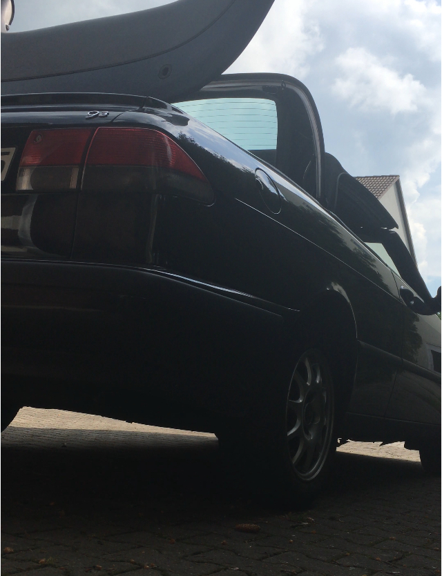

Hallo, ich häng mich gleich in diesen Thread rein.
Und zwar habe ich das ähnliche Problem, Verdeck öffnet bis zum angehängten Bild auch recht fix aber dann ist Feierabend. Von Hand zu heben brachte keinen Erfolg.
Ölstand im geschlossenem Zustand exakt auf min und die Farbe ist gelblich/klar.
Hat noch jemand eine Idee, woran das liegen könnte?
Vielen Dank schonmal.
Viele Grüße
Imme
Danke, ich les mich da wenn ich Zuhause bin nochmal durch.. nur leider gerade gesehen, dass die Hydraulikzylinder etwas mehr als „Ölfeucht“ sind :(
