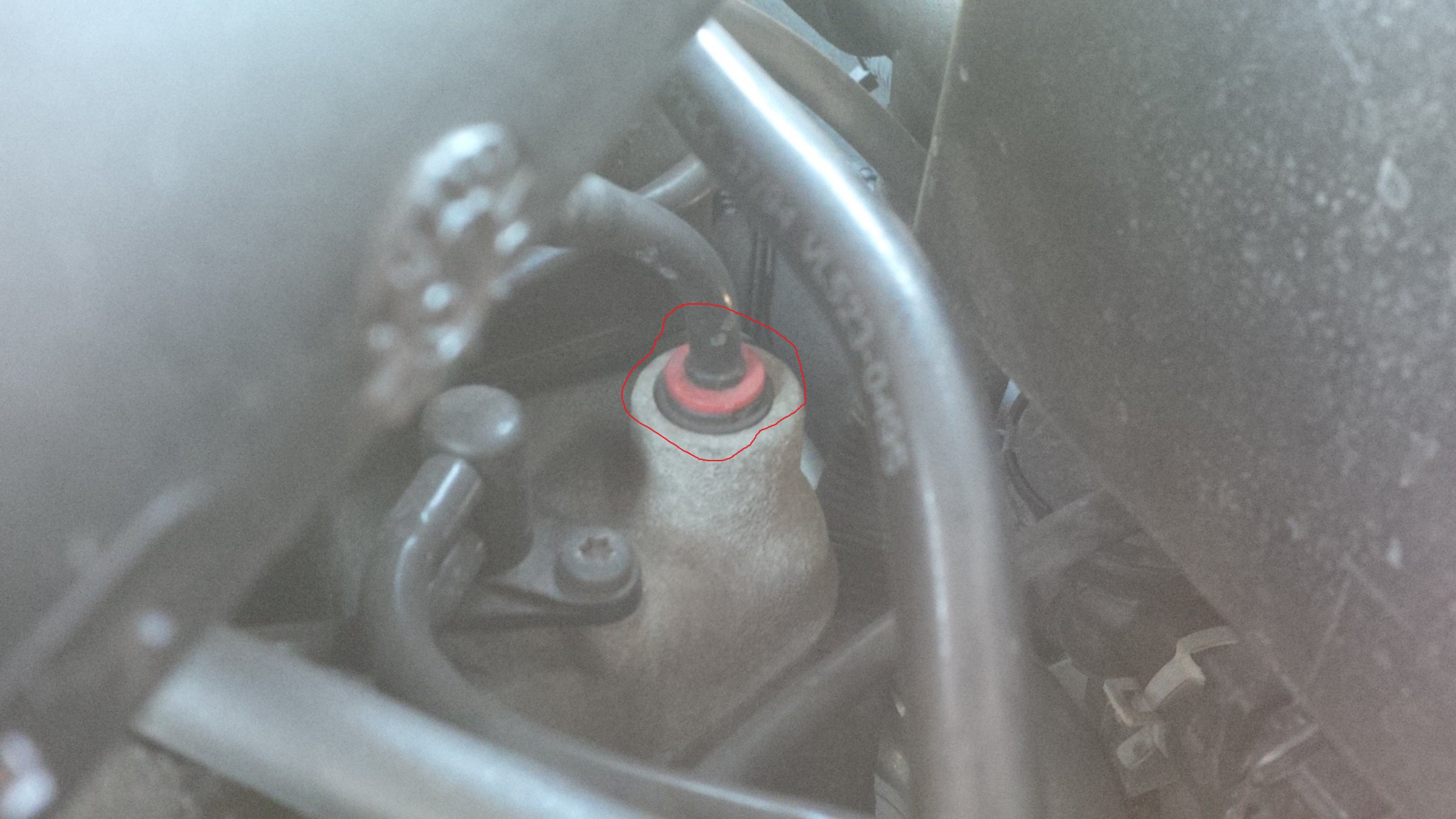

Ich hatte schon zwei mal bei einer bergauf Fahrt blickende MKL. Fehlerspeicher war in beider Fällen leer. Laderdruckanzeige befand sich dabei am Anfang des gelben Bereiches, Leistungsverlust hatte ich nicht bemerkt. beim obligatorischem Blick unter der Motorhaube habe ich folgendes gefunden:
wie man sieht, sitzt der umkreiste Leitungsanschluß etwas schief. Ist so in Ordnung, oder doch nicht? kann diese Leitung die blickende MKL verursachen?

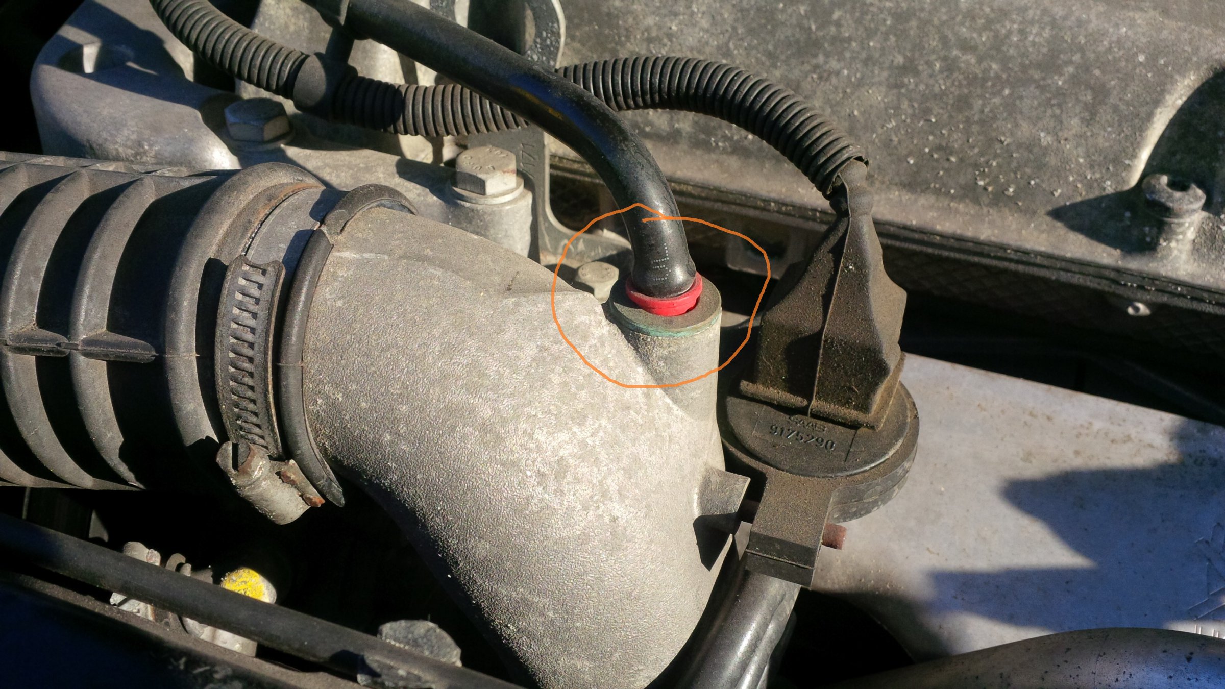

hier noch eine Abbildung von ähnlichem Leitungsanschluß:
wie man sieht, hat diese Leitung sogar ein Dichtring.
Soll die erste Leitung ersetzt werden?

Wenn ich das richtig im Kopf habe, dann ist das die Rückleitung der Kurbelgehäuseentlüftung in den Ansaugtrakt. Das ist zwar hinter dem Luftmassenmesser, heißt eine deutliche Undichtigkeit hieße dort Nebenluft ziehen. aber in diesen nur gesteckten Schlauchanschlüssen sitzen die nicht sonderlich fest drin, dann kann schon ein wenig schief aussehen. Da ist ja kein Druck drauf.
Wenn die mit 1Hz blinkt, dann bedeutet das, das "Katalysatorschädliche Fehlzündungen" erkannt werden. Sobald die aber wieder vorbei sind wird auch der Fehlercode nach ein paar Fahrzyklen zurückgenommen (gelöscht). Müsstest als so ziemlich gleich auslesen. Wobei du dann vermutlich auch nur den Code für Fehlzündungen bekommst.
Wie alt sind die Kerzen? Und die DI?
Merkwürdig finde ich das, dass da nichts im Fehlerspeicher sein soll. Klar, die CE geht aus, wenn die Fehlzündungen vorbei sind, aber der Fehler sollte noch länger im System gespeichert sein - das WIS spricht von 40 Aufwärmzyklen, ohne dass der Fehler wieder auftritt.
Wie lange bist du denn gefahren vom Blinken der CE bis zum Auslesen? Womit wurde ausgelesen? Und um was für eine DI handelt es sich, wurde die schon mal ersetzt?

[ATTACH]126311[/ATTACH]

[ATTACH]126312[/ATTACH]

Diese Kupplung sitzt bei meinem (2005er) identisch. Der leichte Versatz ergibt sich bei mir aus der Zugspannung der restlichen Leitung. Dürfte also nix Kritisches sein...
Es sei denn, Du hast mit Bild 2 einen Volltreffer gelandet und bei mir fehlt auch was. Ich bekomme aber keine CE angezeigt, von daher ist Deine Vermutung dazu eher unwahrscheinlich.
.... beim obligatorischem Blick unter der Motorhaube habe ich folgendes gefunden:
wie man sieht, sitzt der umkreiste Leitungsanschluss etwas schief. Ist so in Ordnung, oder doch nicht?
Hallo Eugen,
für mich schaut es nach einer Cobra mit einem Innen-Schraubanschluss aus.
Ist dort ein Innengewinde vorhanden?
Diese wurden bis MY 2004 mit einer Hohlschraube und Metall-Leitung Richtung KGE verbunden.
Ab 2004 mit einer pneumatischen Steckverbindung - Leitung starrer Kunststoff.
Dieser Übergang sollte schon richtig dicht sein!
Entweder in dieser Art mit Steckverbinder:
http://www.ebay.de/itm/Steckverbinder-Kunststoff-Einschraubverbinder-gerade-konisch-AG-alle-Grosen-/111845003979?var=&hash=item1a0a7b52cb
oder so wie bei Maptun:
https://www.maptunparts.com/turbo-system/inlet-pipe/4884/cobra-intake-inlet-pipe-saab-9-5-aero-06-.html
Die Leitung muss du nicht ersetzen - lediglich für einen passenden Anschluss sorgen.

Ich habe den Fehlerspeicher mit einem Android-App abgelesen, am gleichen Tag in beiden Fällen. beim ersten Mal hat sich MKL bei der Beschleunigung im 2 Gang gemeldet, beim zweiten Mal im dritten Gang bei konstanter Geschwindigkeit von 50 km/h . Ich würde hier auf Zündkerzen tippen, denn sie wie DI sind vor fast 4 Jahren getauscht worden und haben knapp 60 tkm drauf. Im Juli ist ZKD-Tausch angesagt und ich dachte, ich schaffe bis dahin mit alten Kerzen. Sieht aber so aus, dass ich sie jetzt wechseln muss.
achtermai,
ich kämpfe schon seit langem mit Falschluft im Motor und deswegen bin ich so empfindlich was Leitungen angeht:)
sprüh mal etwas Start Pilot oder Bremsenreiniger an die Stelle. Dann solltest du merken ob er da nennenswert undicht ist.

Das ist doch gut! Ich befasse mich jetzt auch mal mit dem Anschluss, rein interessenhalber... Wenn Du was erkannt hast, gib doch hier bitte eine Info.

ich habe es ausprobiert und konnte keine Änderung am Motorgeräusch feststellen. Das der Anschluß dicht ist - schwer zu glauben bei so einer Schieflage ...

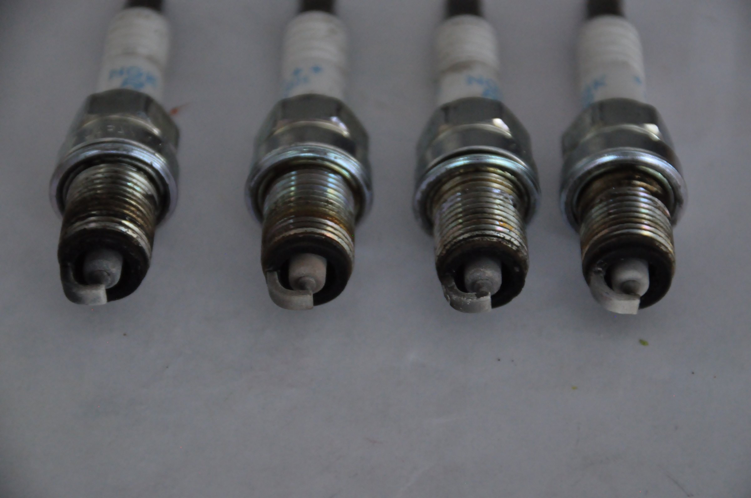

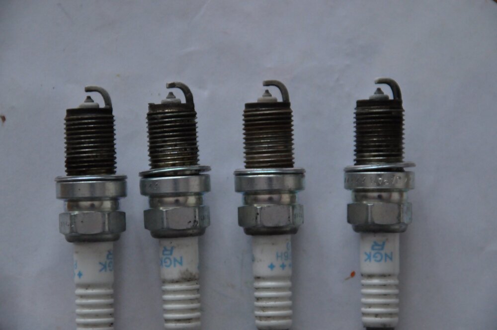

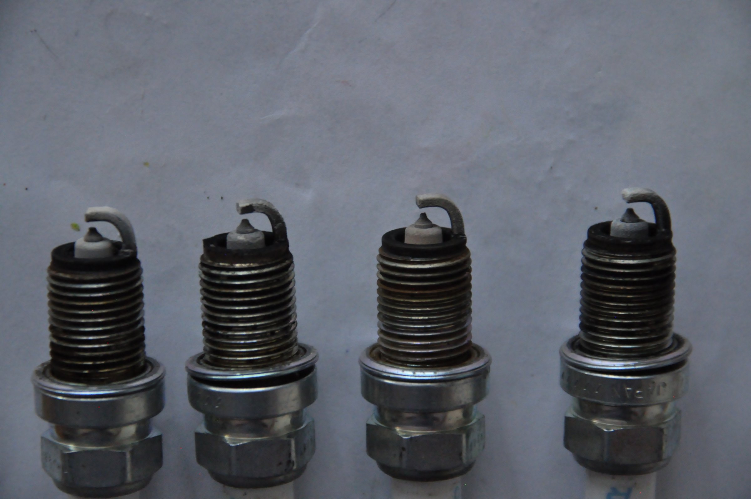

Ich habe jetzt die Kerzen getauscht. So sehen sie nach knapp 4 Jahren und 60 tkm:
DSC_1971.thumb.JPG.6fbe7af31e7d2561e7474946d95d1a45.JPG DSC_1973.thumb.JPG.a5aeedfd0eadf4d04cbaebfd2ff30d78.JPG DSC_1974.thumb.JPG.afce72484aa3ef90f1cdc2cff140c85f.JPG
Hm, eine hellbraun, der Rest sieht eher weiß bis hellgrau aus. Keine Ahnung, ob es bei den Iridiumkerzen andere typische Farben gibt.
[ATTACH]127840[/ATTACH] [ATTACH]127841[/ATTACH] [ATTACH]127842[/ATTACH]

das lag an Kerzen. Nach dem Kerzentausch vor knapp zwei Jahren hatte ich bisher keine MKL mehr.
