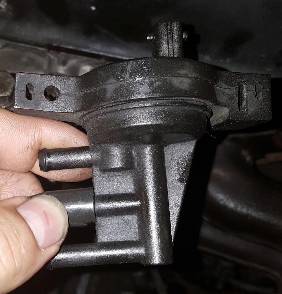

An dem ALU-Rohr welches zum Turbo geht ist so eine Unterdruckverteilung. 2 Schläuche gehen zum Turbo bzw. Unterdruckdose am Turbo. An dem übrig gebliebenen Schlauch ist ein T-Stück. bei mir fehlt da ein Unterdruckschlauch und ich finde keinen der in der Nähe ist. Wo sollten die 2 Unterdruckschläuche hingehen?
Du machst es uns aber nicht gerade leicht. Du bist jetzt beim 4-Zylinder? T-Stick oder meinst du das Steuerventil? Bilder wären da immer hilfreich um über das gleiche zu reden. Unterdruck kommt von hinter dem Motor, Bereich Drosselklappe.
Entschuldigung! Also beim 4-Zylinder geht wie beim 6-Zylinder ein ALU-Rohr vom LMM zum Turbo. Beim 4-Zylinder ist da so ein schwarzes Gummiteil mit einem elektrischen Anschluss und 3 Anschlüssen für, ich vermute, Unterdruckschläuchen. Ein schlauch geht direkt zum Turbo, einer geht zu der Unterdruckdose am Turbo, der3. Schlauch endet in einem T-Stück. ein Schlauch von T-Stück geht in Richtung LMM mit Rückschlagklappe und von da weiter in Richtung Spritzwand. Aber an einem Ende vom T-Stück fehlt bei mir ein Schlauch und ich sehe auch keinen losen Schlauch "rumhängen"
Ja, dass ist das Ladeluftregelventil. Oder Ladedruckregelventil. Der andere Anschluss müsste rechts an die Cobra gehen, da ist auf halber Höhe ein Röhrchen eingepresst. Der Schlauch müsste am Ende einen 90° Bogen haben.

Der Schlauch ist richtig fest. Ich habe das Bypassventil getauscht, da anscheinen die Membran defekt war. Ich konnte keinen Unterdruck aufbauen, ich habe nur Luft gezogen, reinpusten ging nicht. Es ist immer noch das gleiche! Motor starten, der Ladedruck steigt sofort an,... Motor aus! Ich habe das Bypassventil direkt an das Drosselklappengehäuse angeschlossen, Lehrlauf geht manchmal, Wenn ich gasgebe schwankt sehr stark der Ladedruck. Wenn ich auf "P" schalte geht der Ladedruck sofort in den roten Bereich und der Motor geht wieder aus.
Bypass an DK kann man machen. Auch am richtigen Anschluss? Das Magnetventil ist hoffentlich elektrisch angeschlossen geblieben?
Sind die Schläuche am APC-Ventil richtig angeschlossen? Das hört sich doch danach an, dass das Wastegate am Öffnen gehindert wird.
Ich habe den Anschluss vom Magnetventil genommen, also direkt am Drosselklappengehäuse. Die Anschlüsse am APC-Ventil habe ich gerade noch mal geprüft. An der Unterdruckdose am Turbo kann ich einen Unterdruck herstellen, auch ein Druck ist möglich. An den Anderen beiden Anschlüssen kann ich hineinpusten oder lufthohen ohne Widerstand.

Nein ich hebeleider kein Manometer, wie schon geschrieben alles ganz normal angeschlossen geht die Anzeige für den Ladeluftdruck sofort durch die Decke und der Motor geht aus. Mit dem Anschluss direkt an der DK läuft der Motor kurz ganz normal, dann steigt der Ladedruck und der Motor kommt ins rufen und geht dann aus. Dauert ca. 20 Sek. bis der Motor wieder steht. Wofür ist der Luftanschluss direkt am Turbo?
Kann es sein das das Ventil im Turbo abgerissen ist und dadurch zu bleibt und deshalb der Ladedruck immer höher steigt? Ie heißt das Magnetventil an der Spritzwand, evtl. sollte ich ein neues kaufen und wie heißt das Magnetventil an den die Schläuche vom Turbo usw. geht?
Ich kann nicht folgen, hast du ein Bild?
