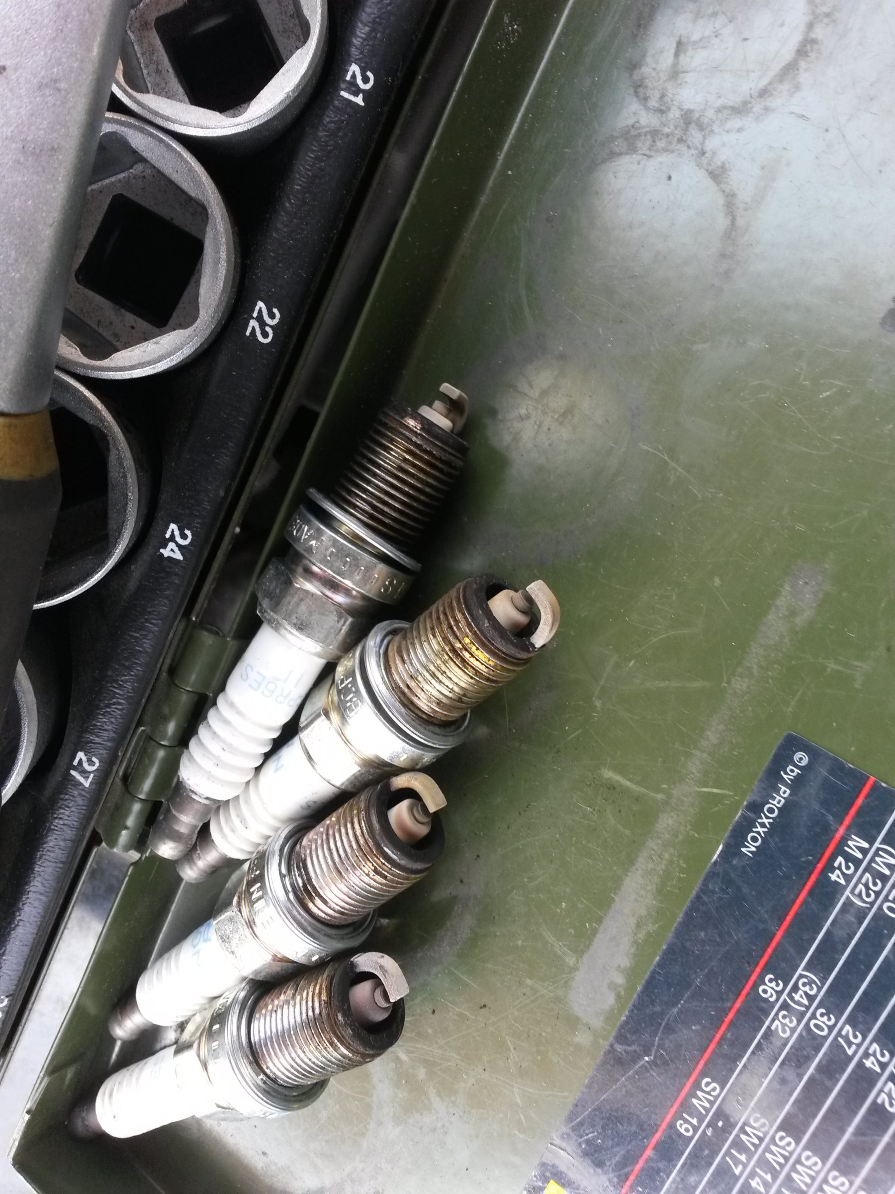

Hier mal noch ein Foto vom letzten Zündkerzenwechsel (ca. 1000km her). Lief zu mager. Öl war ebenfalls 1000km alt...

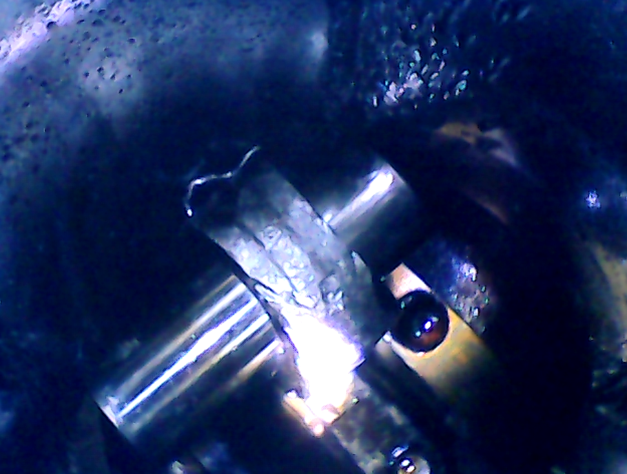

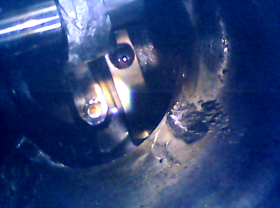

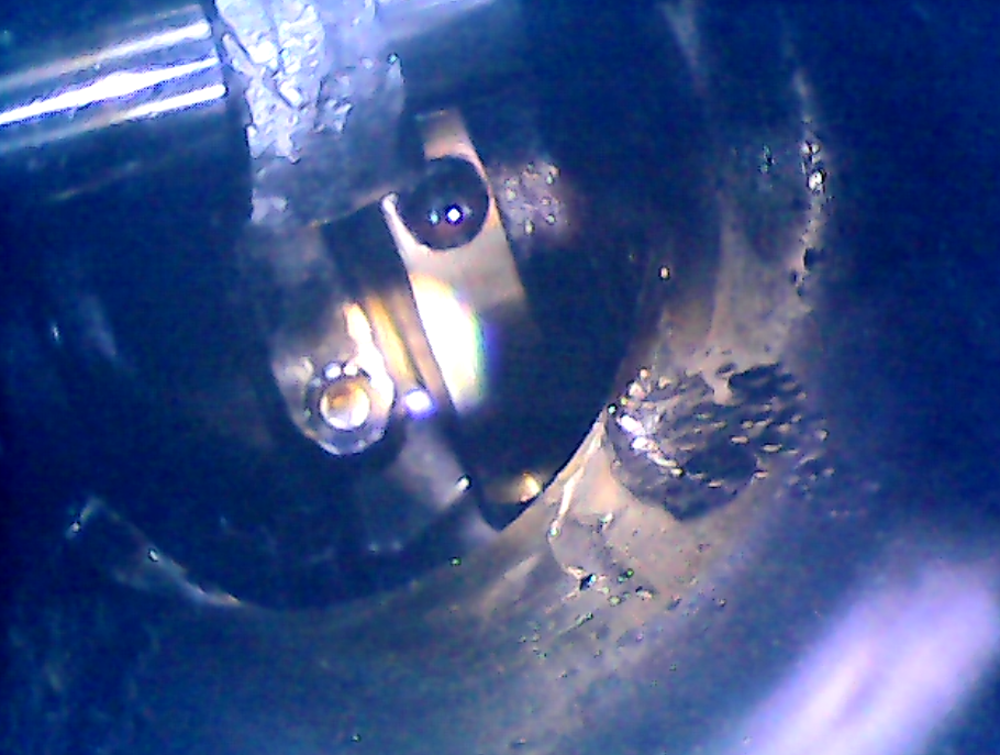

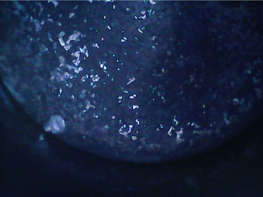

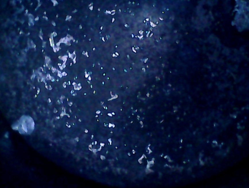

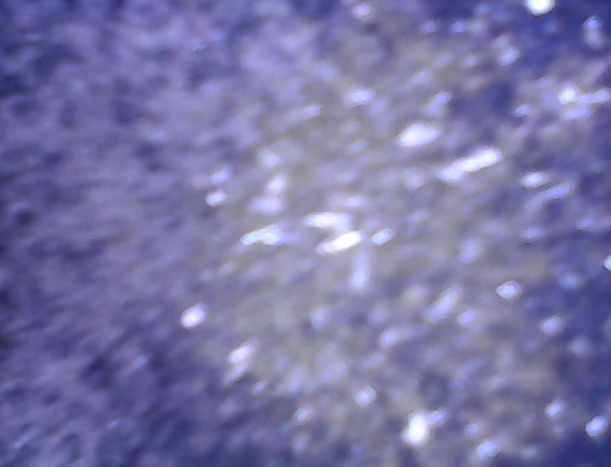

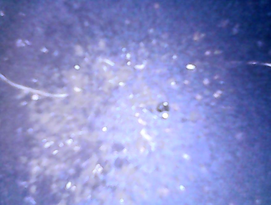

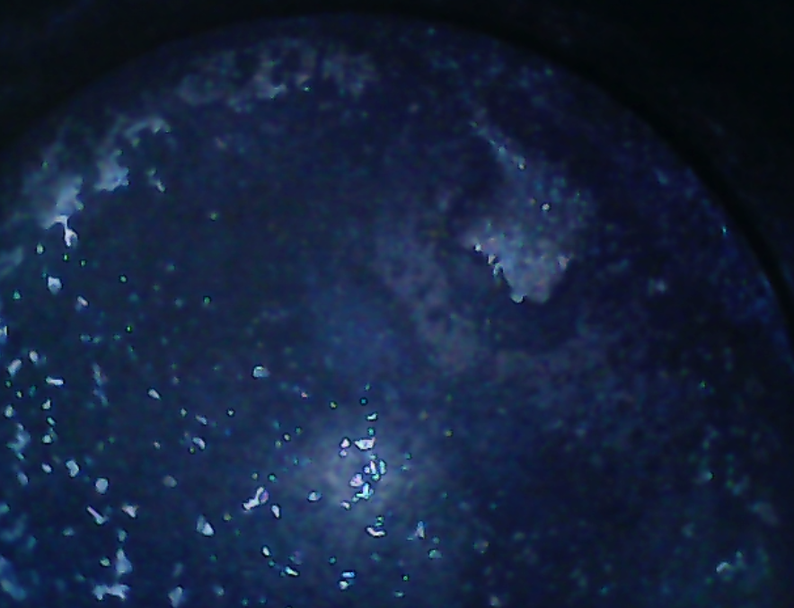

Mir hat es nun keine Ruhe gelassen, also bin ich heute früh zur Werkstatt, um die Zündkerzen auszubauen und mit meiner billig Endoskopkamera mal rein zu schauen. Seht selbst:
4. Zylinder:
444.png.e41699ca01d5ec8e9a84bbb078fbda19.png 44.png.27d73035daa66370898c5c09610359e4.png 4.png.5e11285a2d0eb1a8be6d42c3c8a8d6d2.png
3. Zylinder:
2. Zylinder:

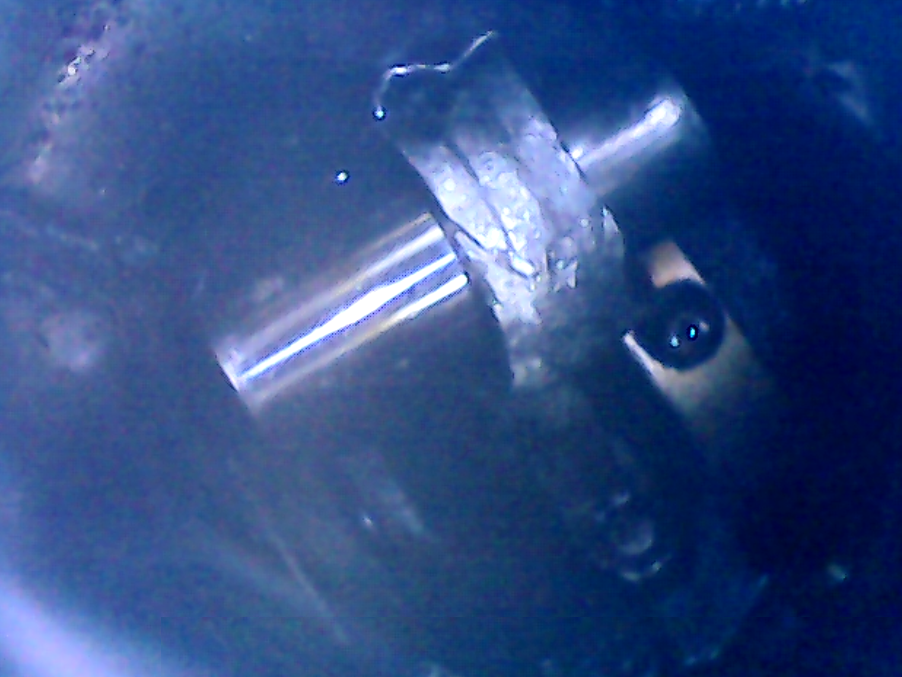

und zu guter letzt, der 1. Zylinder...........
Screenshot_2017-05-05_12-00-50.png.f08de1ab844cb48afc50d224680f85d1.png Screenshot_2017-05-05_11-59-36.png.a66ec7393d649b50ce4ec79bff09519c.png Screenshot_2017-05-05_11-57-16.png.34fc38c07bc1cb215cdf27362e29acb9.png Screenshot_2017-05-05_12-00-56.png.61a3125194e469b81ba71dd89c4cca9d.png

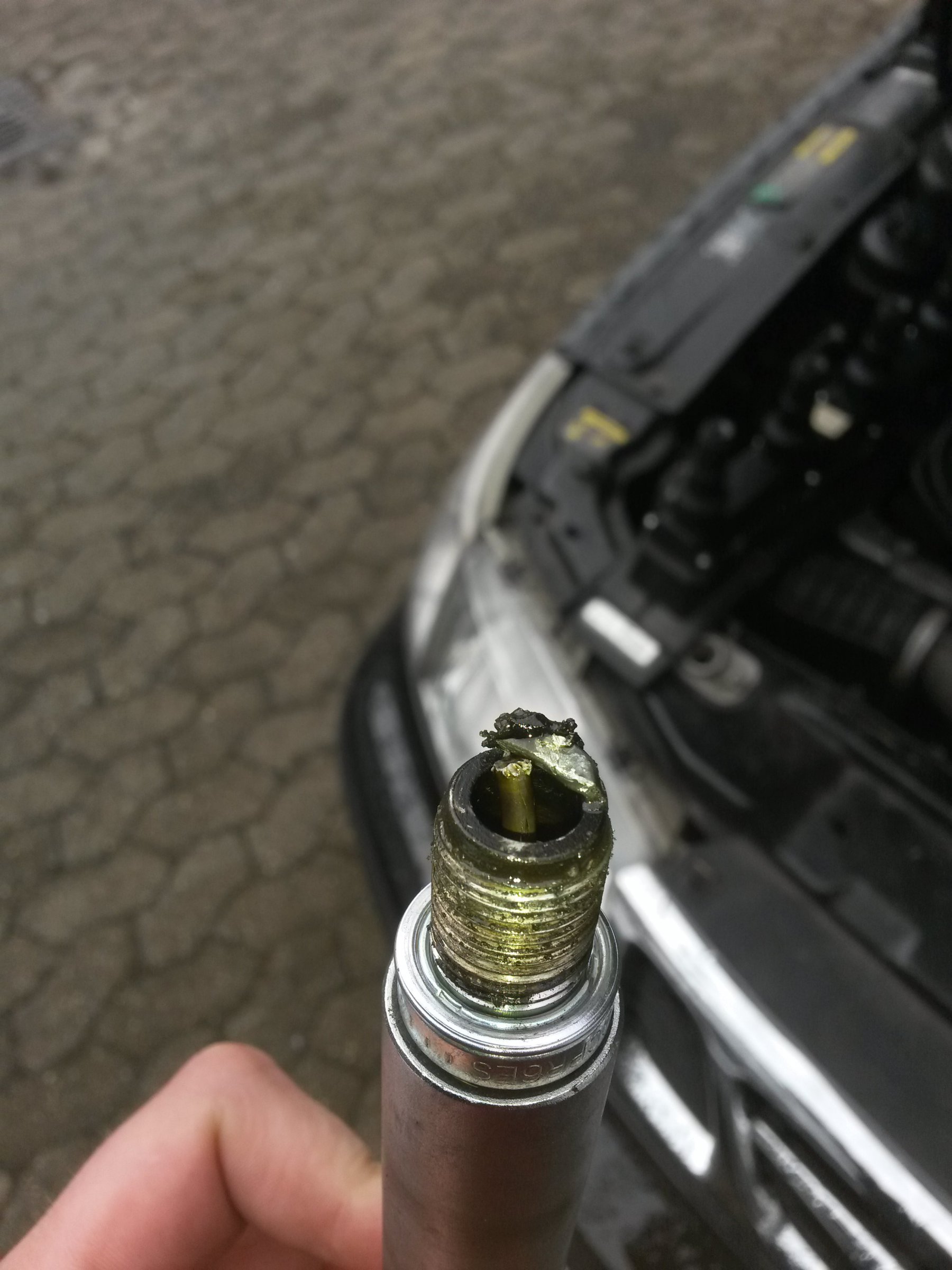

Zündkerze 1. Zylinder: IMG_20170505_115415.thumb.jpg.288d503a855517755770586869cad00f.jpg
Danke an alle, die mir die Daumen gedrückt haben.
Ich vermute er lief zu mager, Einspritzdüsen, Bezinpumpe o.s.
Feines Teil, so ein Endoskop. Der Befund weniger - aber nichts anderes war zu erwarten.Tut mir leid!
Aber wieso 1. Zylinder - die Wanne ist am 4. durchgeschossen - nur falsch rum gezählt? :rolleyes:
und durch ein beschädigtes Einlassventil sind dann feine Alu Trümmer über den Umweg durch den Ansaugkrümmer in die anderen Zylinder gesaugt worden? Oder wie erkläre ich mir die Ablagerungen auf den anderen Kolben? Oder interpretiere ich die Bilder falsch?
Es ist tatsächlich der 1. Zylinder... Das muss ganz schon gewandert sein...
Gut, unter dem 4. ist nicht viel Platz da die Ölwanne da ja hoch gezogen ist. Aber schon komisch, dass ein Teil da so quer rüber unter das Pleul vom 4 geraten sein soll.
Wie dem auch sein. Da ist leider Ersatz für die Antriebseinheit gefragt.
Wenn man sich anschaut, was bei so einem Crash unten an Trümmern übrig bleibt, dann geht es da im Kurbelgehäuse zu wie im Thermomix auf voller Stufe. Hat schon seinen Grund, dass der den verriegelten Deckel überwacht. Hier war also die Ölwanne zu schwach :tongue:.
