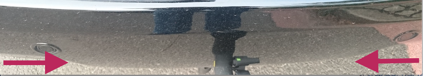

Woran kann das liegen und was kann ich dagegen tun?
Ich hoffe man kann es auf dem Bild ein wenig erkennen.
Also im unteren Bereich der Stoßstange, erkenne ich ganz deutlich eine ungleiche Verformung - da ist doch irgendwo ziemlicher Druck vorhanden....die Pfeile sind auf gleicher Höhe eingezeichnet.
Links fängt die Verformung am Sensor an - Rechts erst weiter mittig.
Bearbeitet von icesaab

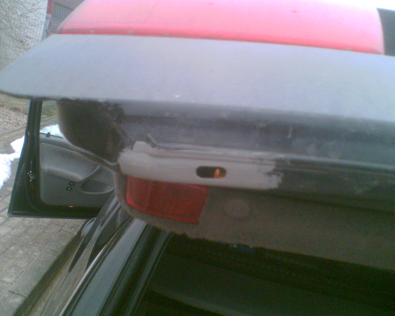

Ist ein bißchen fummelig das Ganze und sollte am besten zu zweit angegangen werden: einer drückt von oben, der andere schraubt von unten - ich hab es alleine gemacht und hoffe, es reicht so.
Beim TE scheint es ja (wie bei meinem auch) die Mitte der Klappe zu betreffen - bei meinem stießen aber auch die beiden seitlichen Ecken auf die Stoßstange.
2013_002.thumb.jpg.cbcf859c9129556fb1b1f768321101f7.jpg 2013_004.thumb.jpg.bc14f5d8caae4f89ecba4789ce35cca1.jpg
Was ich da noch gemacht hatte: einen straffen Gummistreifen zwischen die Unterkante der Scheinwerfer und die Stoßstange klemmen.
Unten rechts die Roststelle hat mein Kombi auch.

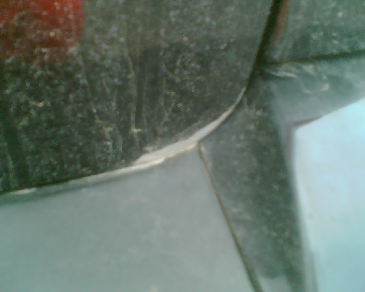

Moin, vielen Dank für die Antworten. Ich habe nochmal bessere Fotos gemacht.
Die von icesaab angesprochene Verformung ist wohl dem schlechten Bild geschuldet.
An den Ecken ist es knapp, passt aber noch.
