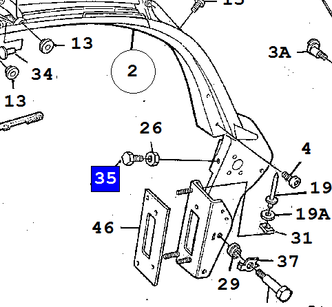

U.a. bei Jim Ellis findest du dieses Bild (ist vom 900II, sollte aber auch passen):
Bei halb offenem Verdeck die Nr. 35 um eine halbe Umdrehung rausdrehen und wieder kontern und probieren, so dass der 1. Spriegel etwa 1 cm über dem WSS-Rahmen stehen bleibt.

Kann mal bitte jemand 9-3-Erfahrener draufschauen, bei dem sieht es so aus:
http://www.jimellissaabparts.com/images/parts/saab/fullsize/C1347.jpg
Ist das da Nr. 3? Aber wieso hinten...??

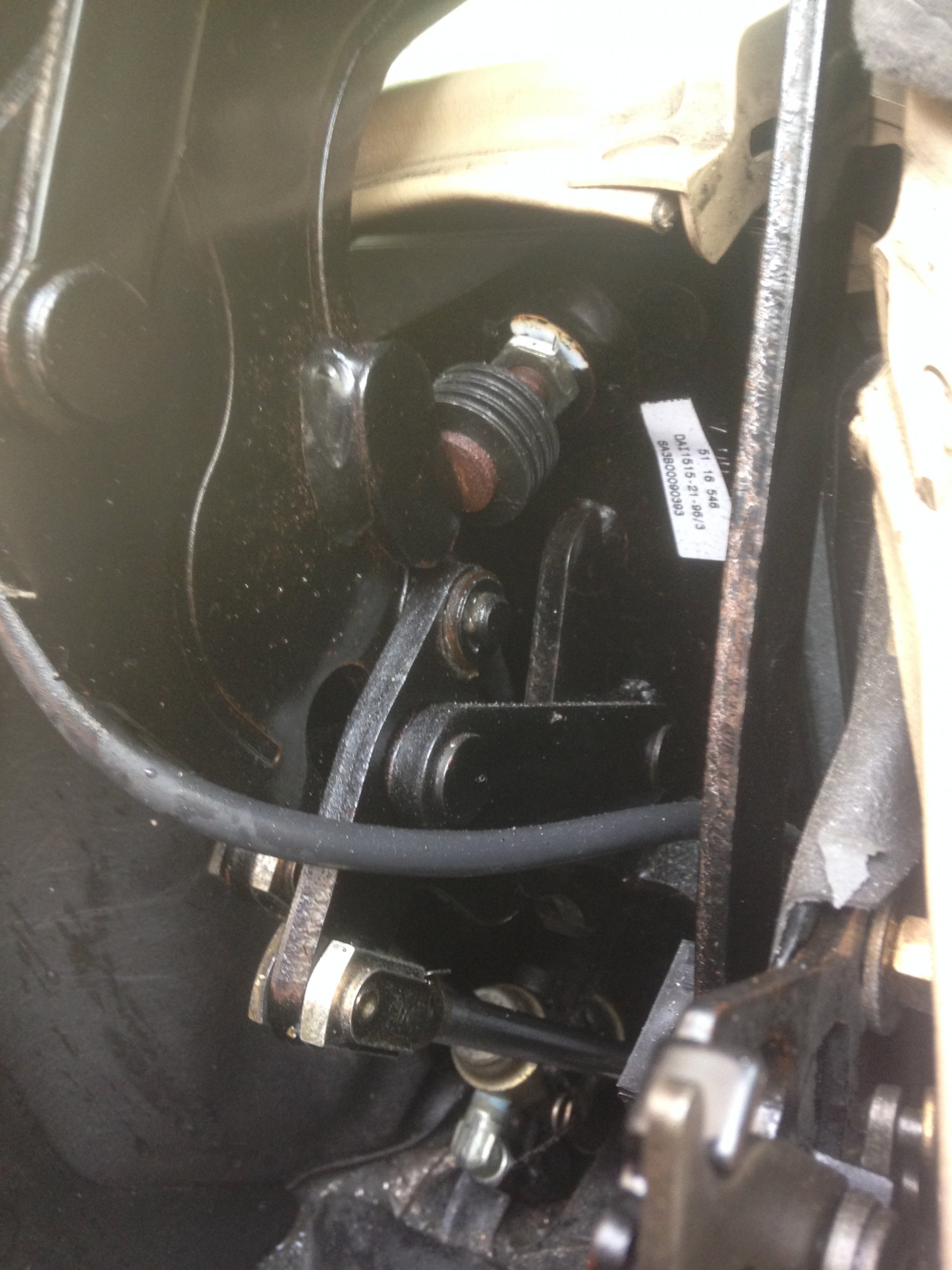

Hier ein Foto von dem verstellbaren Gummipuffer-Anschlag
Edit: genaue Erklärung nun - Foto wurde vom Heck aus gemacht und zeigt die linke (Fahrerseite)
Bearbeitet von icesaab
