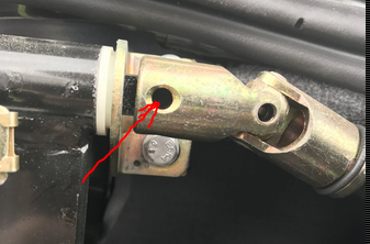

Bei meinem Cabrio geht das Dach auch nicht korrekt auf- bzw. zu. Nun habe ich festgestellt, dass der Splint vom Kreuzgelenk abgebrochen ist. Wir haben das abgebrochene Stück gefunden und wieder eingesetzt. Nun geht das Dach wieder.
Was tue ich nun. Entweder den Splint anschweißen (ob das hält)? Oder neuen Splint (gibt es den einzeln?) oder neues Kreuzgelenk. Aber wie wird das gewechselt? Ich würde das bestimmt in einer Werkstatt machen lassen. Aber was kostet die Reparatur.
Habt ihr Ideen was ich am Besten tuen soll?
schon mal vielen Dank für eure Antworten
Markus
Falls du dieses Loch meinst:
da gehört eine Madenschraube rein:
http://www.skandix.de/de/suche/?q=7985963&bi=6f5122d9704cd55b724f5cf5c93b5a08
Der Scherstift sitzt am anderen Teil des Gelenks unter dem Ring, der am Bildrand rechts zu sehen ist, und misst 4 mm:
http://www.skandix.de/de/suche/?q=5184098
Wobei die Madenschrauben beim 931 wohl eine Kann-Option sind. WIS spricht da von einem "bei machen Fahrzeugen" oder so ähnlich. Hatte ich vor kurzem auch einen der keine drin hatte. Erledigt der Vierkant dann wohl. Rein bekommt man das neue Gelenk, wenn man die Antriebseinheit löst, Ausbau ist nicht nötig. Hilft aber wenn eine Person den Antrieb löst und hält während die zweite das Gelenk tauscht. Halt mit den Hydraulikleitungen aufpassen!
Da das Gelenk auch schon etwas verbogen ist spricht wohl einiges für ein neues! So einen halben Gelenkbolzen wird es nicht einzeln geben. Nur den Scherstift, den [mention=800]patapaya[/mention] ja schon verlinkt hat.
Flemming

Die Madenschraube fehlt, scheinbar war keine drin. Leider auch nicht mehr Lieferbar.
Also den Scheerstift und das Kreuzgelenk kann ich mir bestellen. Aber der Einbau macht mir etwas sorgen. Ist denn das Gelenk "nur" aufgesteckt? Und wie bekomme ich das ab. Weiterhin frage ich mich, ob ich nach einem Wechsel irgendetwas neu einstellen muss?
Zum Glück regnet es gerade ;-) da kommt man nicht aif die Idee das Dach zu öffnen :-(
Markus
a) wie oben schon geschrieben, Antriebseinheit im rechten Kotflügel lösen, dann läßt sich die so weit nach rechts bewegen, dass das Gelenk von der 4-Kantseite runter geht. Scherstift muss natürlich auch noch raus. Bei dem letzten ging da gar nichts im eingebauten Zustand. Hab dann den Zylinder aus der Einheit getrennt (nicht die Schläuche, Zylinder blieb im Wagen) und dann ab auf die Werkbank. Was auch noch Nachhilfe brauchte.
b) Ja, das Glenk ist dann nur aufgesteckt auf der Deckelseitigen Welle. Auf der zum Antrieb natürlich mit dem Scherstift gesichert. Und der bitte mit einem neuen Gummiring oder selbstverschweißendem Dichtband.
c) Nein, beim 931 gibt es im Gegensatz zum 902 da nichts zu programmieren. Am Deckel muss das passen wenn alle Teile heil sind. Am Dach selber kann man über die Zylinderaugen etwas verstellen, rein mechanisch. Sollte es aber hier keinen Anlass zu geben.
d) Madenschraube sind Normteile. Muss eine ohne Spitze sondern ringförmiger Anlagefläche sein. Ich frage mich aber, ob man dem ganzen da nicht die axiale Freiheit läßt damit sich da nichts verspannt.
