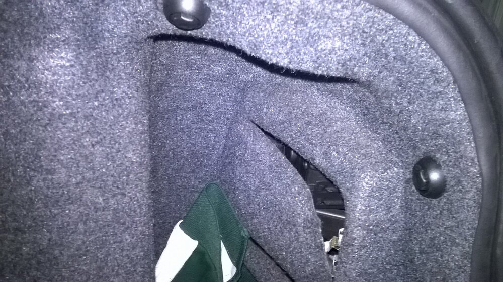

Moin,
ich hatte gedacht ich hätte diese Dinger per EPC gefunden, aber die gelieferten sind anders.
Idee zu bekommen?
Danke vorab
danach suche ich auch, bei mir fehlen sämtliche Druckmuttern im Kofferraum

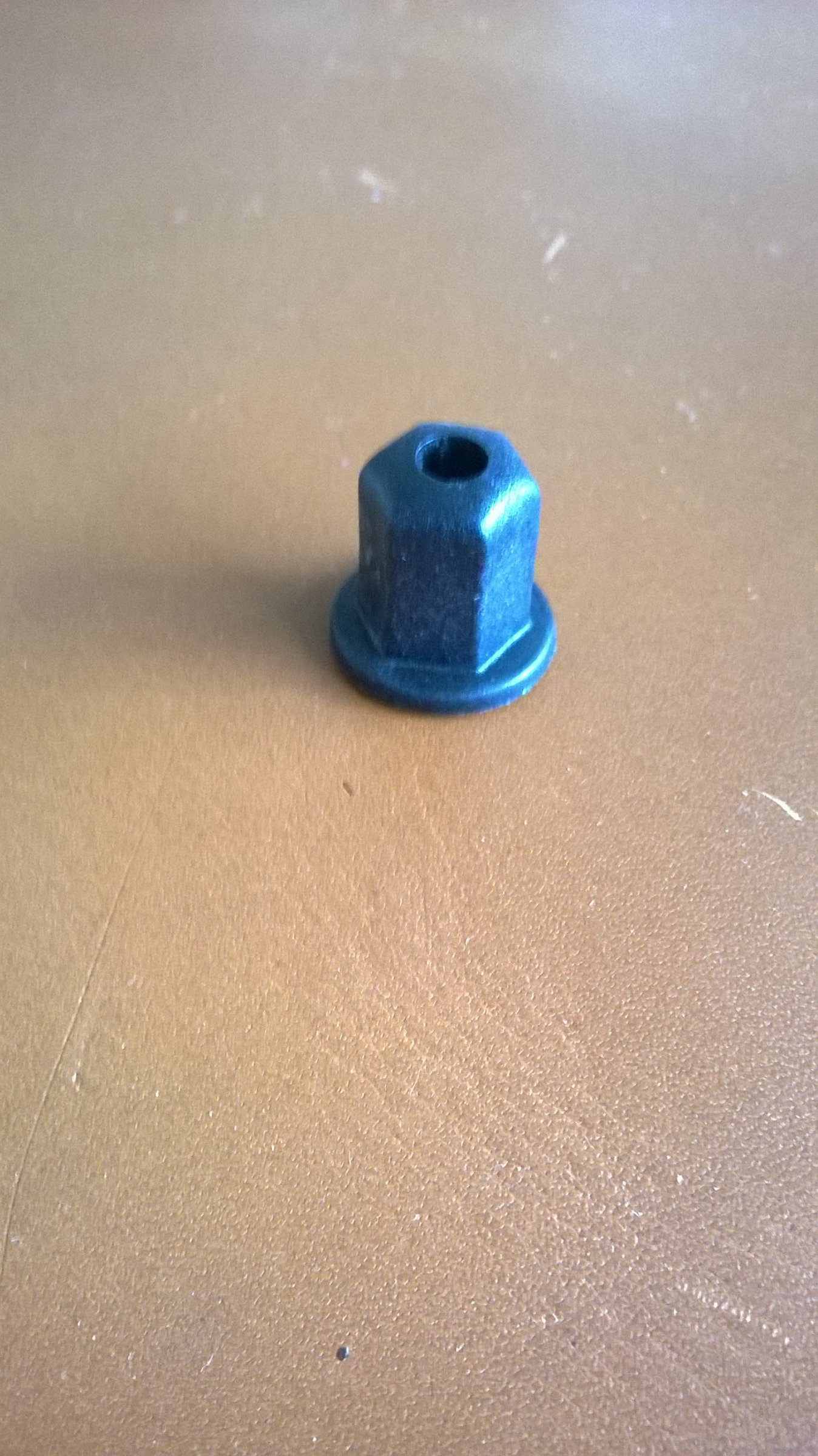

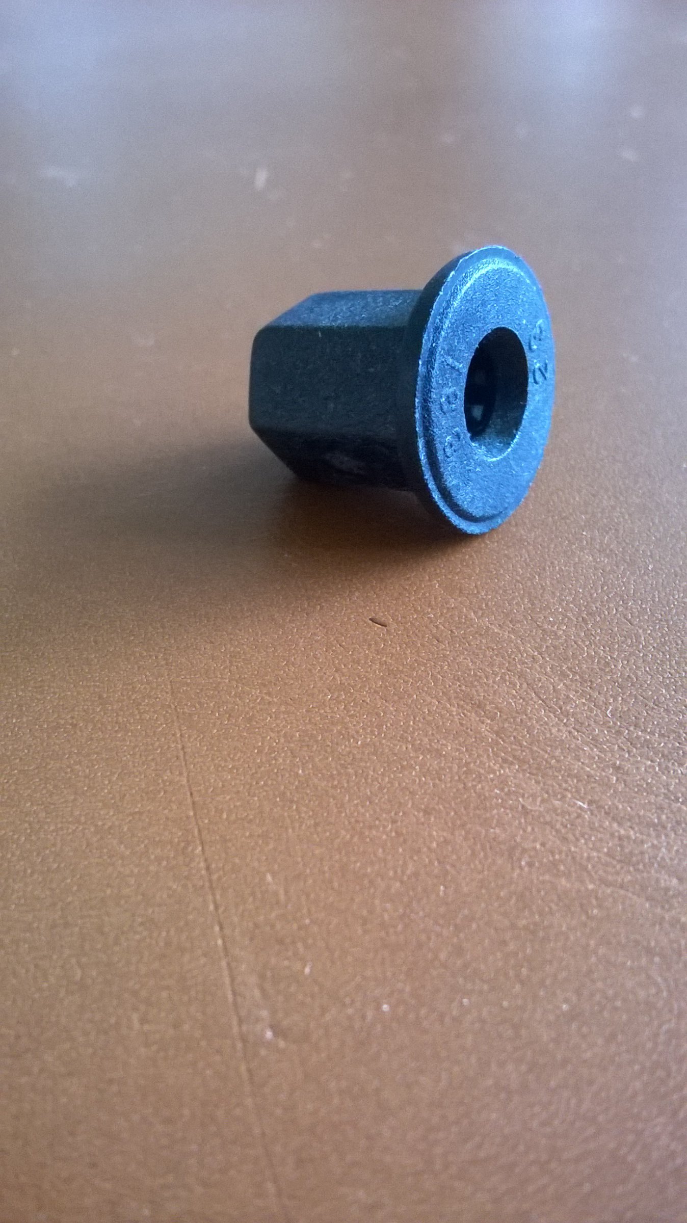

Moin,
und danke für die Infos
Hier habe diese hier erhalten
klemm1.thumb.jpg.8ca57f1adf1f52e893b99d677195c335.jpg klemm2.thumb.jpg.988d305fbba82edd151be4f428254e32.jpg
Ggf. arbeite ich mit einer entsprechenden Scheibe.

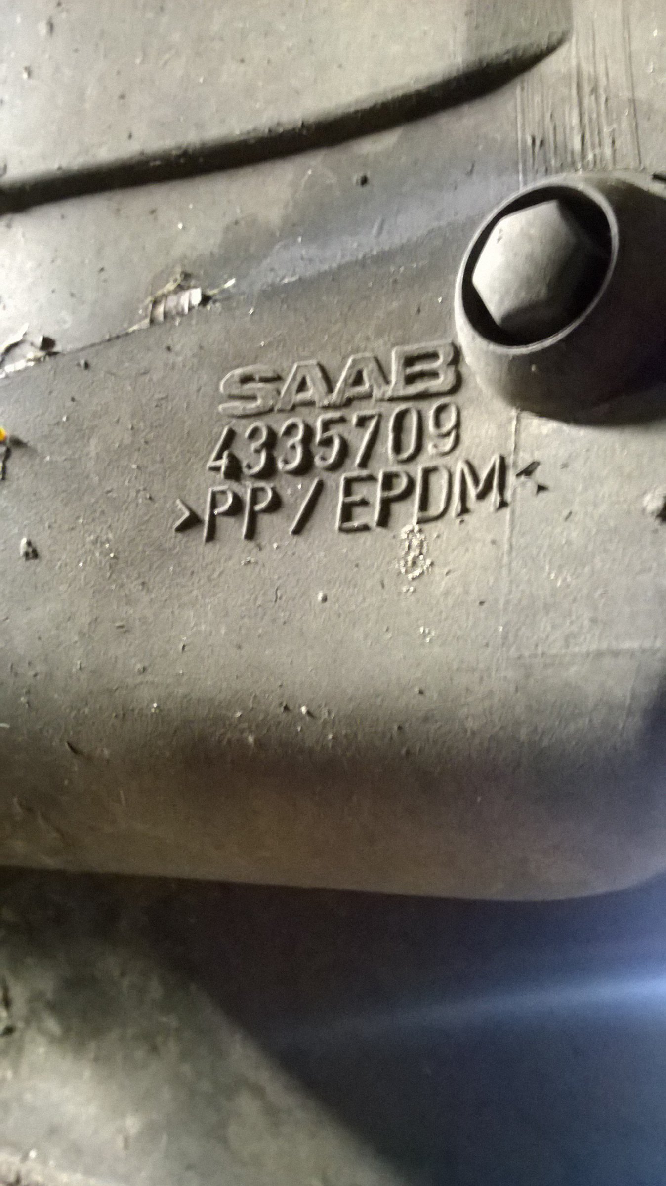

Sind diese Klemmmutter auch an den Schmutzfängern verbaut, oder hat in diesem Fall nur einer nichts Anderes zur Hand gehabt?!
Fröhlicher Gruß
[mention=7235]prinzalberttom[/mention]
Bei meinem 97er sind an den Innenkotflügeln vorne die verbaut, die du bekommen hast.
Dann scheint sich das auch am 9-3 I nicht geändert zu haben.
Aber ich streife vom eigentlichen Thema ab. :biggrin:
