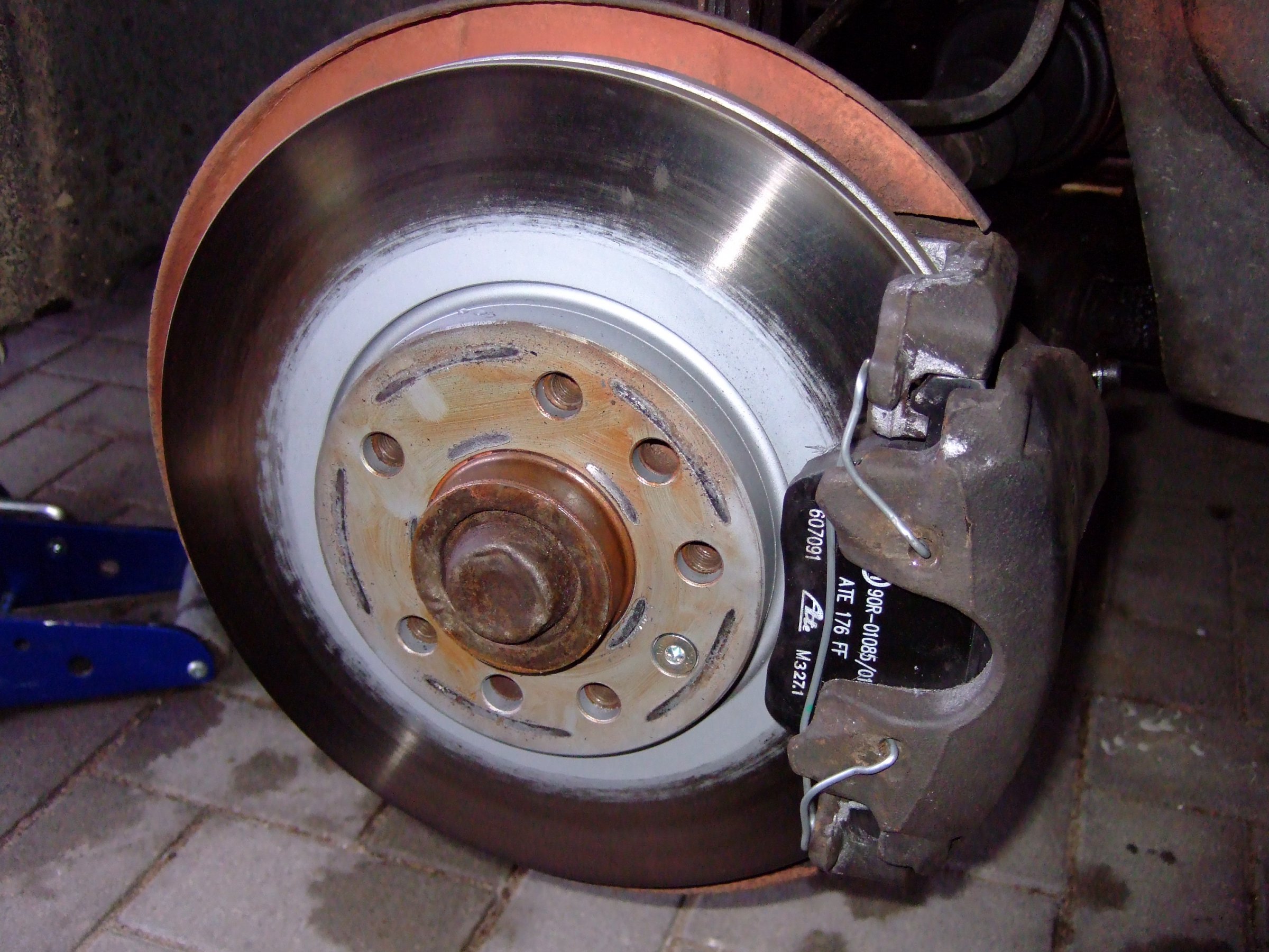

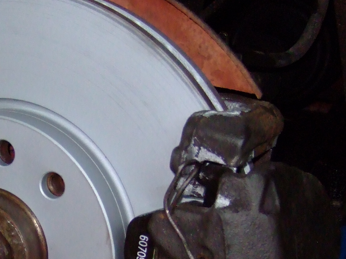

Wenn die Feder falsch eingesetzt ist, dann geht der erste Tritt ins Leere, bei wiederholtem Tritt aufs Pedal kommt der Druckpunkt hoch, aber nach wenn man nach einer Weile fahren dann wieder bremsen will, geht wieder der erste Tritt ins Leere. Ich denke, das ist das, was Flemming auch in #2 meinte?
Okay, die habe ich anscheinend falsch rein geklemmt. War noch so drin von meinem alten guten kleinen Rover.
Dann werde ich die nachher mal richtig rein setzen und testen ob es dann geht.
Ich werde natürlich Bericht erstatten.
So nun die Auflösung.
Die Federn, wie auf den Bildern oben zusehen, waren falsch drin. Fehler ist behoben und der kleine Bremst wieder so wie er soll.
Danke für die HILFE

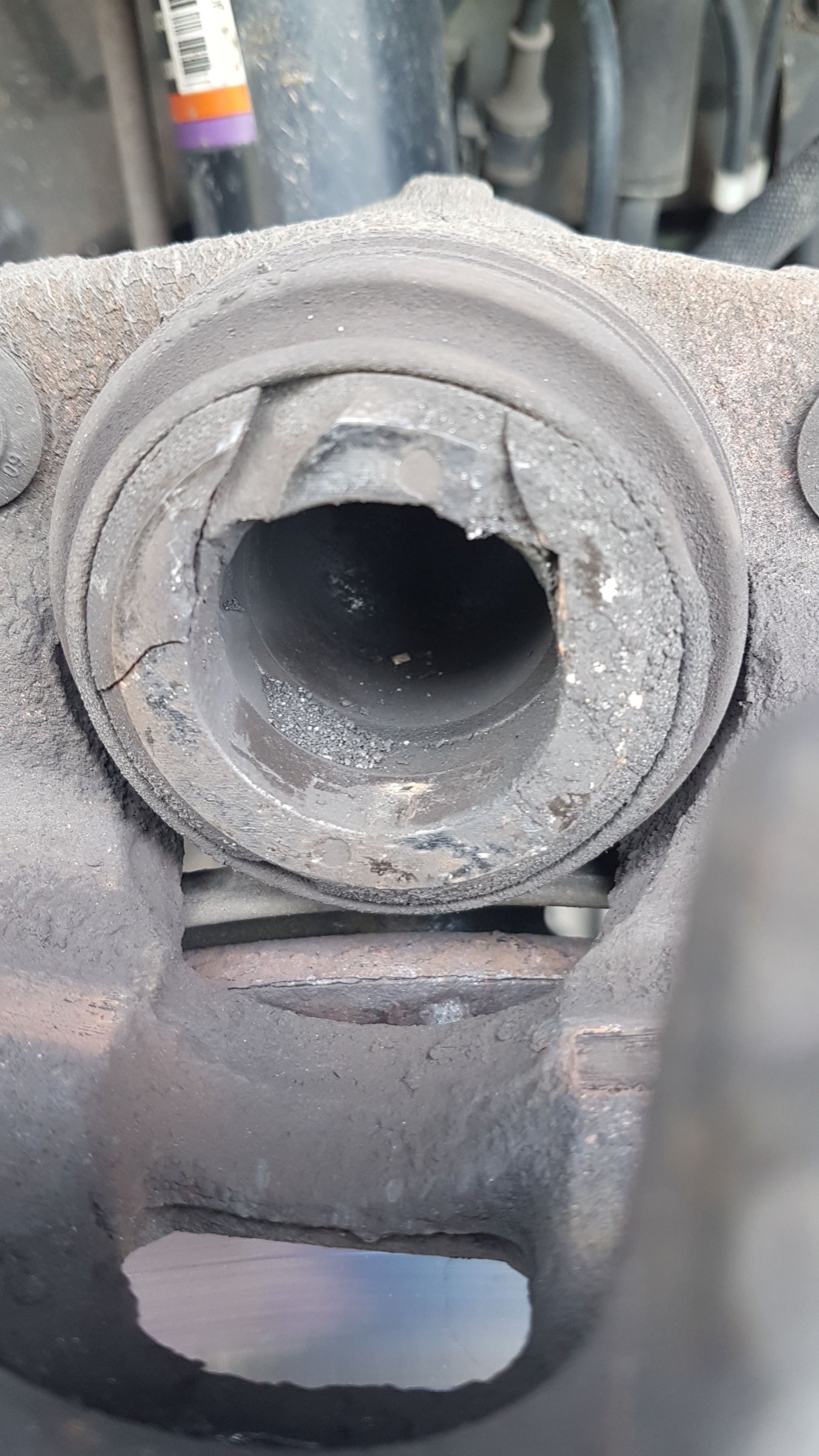

Ich trete zwar nicht ins leere aber nach etwas längerem Bremsen, fängt es vorne rechts an laut zu werden, eine Art rubbeln . Man merkt es aber nicht am Bremspedal, pulsiert nicht und es bremst auch normal . Wenn man dann weiter rollen lässt , rubbelt es noch eine Weile nach (als ob die Scheibe krumm wird bis sie wieder kälter ist ?)Der rechte Sattel ist noch der alte, der linke etwa 18Monate alt. Scheiben und Beläge sind etwa 1 1/2 Jahre alt ca45tkm gelaufen von Brembo und haben reichlich 50%. Das Problem trat urplötzlich auf .
Bin etwas ratlos. Momentan ist das Auto nicht bei mir und kann nicht nachsehen ob evtl die Haltefeder fehlt bzw defekt ist.
Gruß Andreas
Bearbeitet von 9-3Tid150
Hab noch aktualisiert
Betrifft den letzten unten in der Liste
Da hilft wohl nur nachzusehen.
Auch nach Festsitz der Sattelbefestigungen wüde ich schauen und ob evtl. Beläge ausgebrochen sind.
Ich werde das Auto erst morgen abend wieder haben und somit am Samstag schauen was sein könnte... nicht das ich jetzt auch noch aufgequollene Bremsschläuche habe oder andere schöne Sachen...
So hab mir das Dilemma mal angesehen :
Das scheint die Ursache
Scheinbar waren da mal verkehrte Bremsklötze drin , den linken Bremssattel hab ich schon vor über einem Jahr gewechselt nur ist mir das beim Bremsklotzwechsel irgendwie nicht aufgefallen.......das dieser Kolben auch gebrochen ist .
Oh wei oh wei...!! :frown:
Die Risse gehen offenbar (noch) nicht so tief, dass die Bremsflüssigkeit austritt - sonst wäre das zu sehen - und zu merken gewesen... :eek:
Gut, dass du's gefunden hast.
Ja ist zwar nur oberflächlich gebrochen, nicht sehr tief gottseidank.... nun ja, Ersatz ist bestellt.
