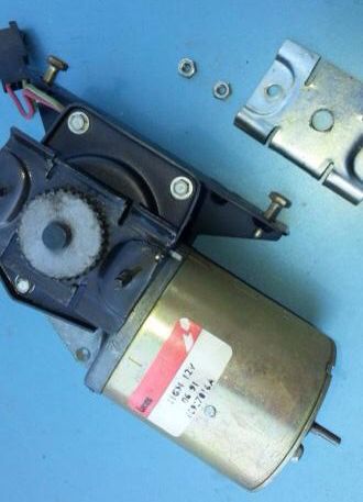

@ j1sende&klaus: Vermutet ihr den Defekt in dieser Schneckenwelle?
Oder geht es um die Verbindung von diesem großen Zahnrad auf das kleinere Antriebsritzel? Dann sollte die defekte Welle hinter dem schwarzen Knopf in der Mitte des Ritzels liegen, oder?
P.S. Nur um weitere mögliche Fehlerquellen beim Widereinbau des Motors auszuschließen: Ob die Seilzüge rechts und links symmetrisch / in gleicher Länge an dem Ritzel anliegen, oder ob der eine Seilzug weiter reingezogen ist als der auf der gegenüberliegenden Seite, ist also egal?

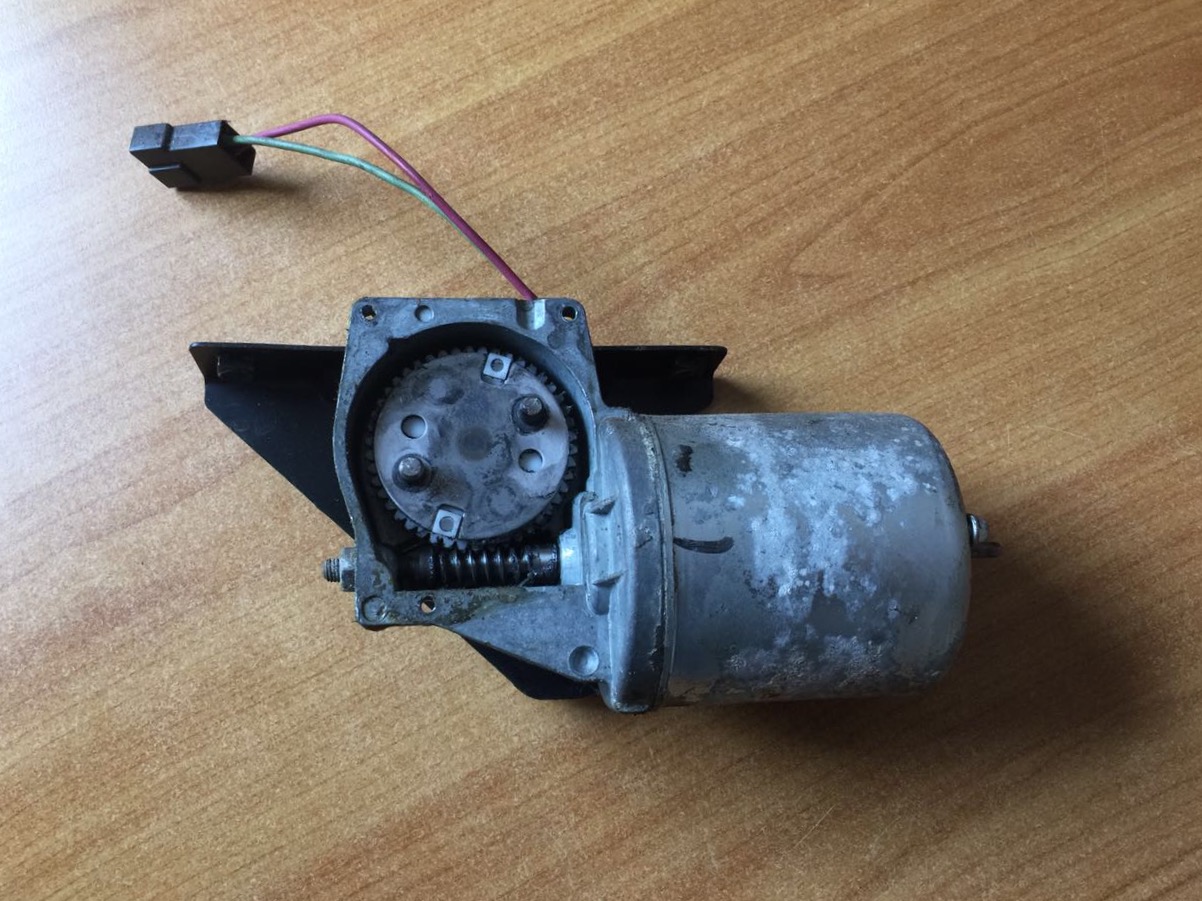

[ATTACH]129296[/ATTACH]
Ich hatte den Defekt an diesem großen schwarzen Kunststoffzahnrad vermutet (nicht an dem hellen Antriebsrad für die Seelen/Wellen die zum Dach gehen). Drehe Motor mal rum und schau ob von hinten eine Achswelle drin sitzt, die die Position fixiert. Bei mir war diese nicht mehr da - und seltsamerweise auch nicht aufzufinden. So war das schwarze Ritzel beweglich und irgendwann griff unter Last die Schneckenwelle nicht mehr weil einige Zähne abgenutzt waren. Symptome wie bei dir, das Dach bewegte sich nur einige Zentimeter. Der Ersatzmotor hat eine Achswelle verbaut und tut jetzt seinen Dienst.
Die Seilzüge/Wellen würde ich bei ganz geschlossenem Schiebedach am Motor verschrauben. Dann kann eigentlich gar nicht so falsch eingebaut sein.
