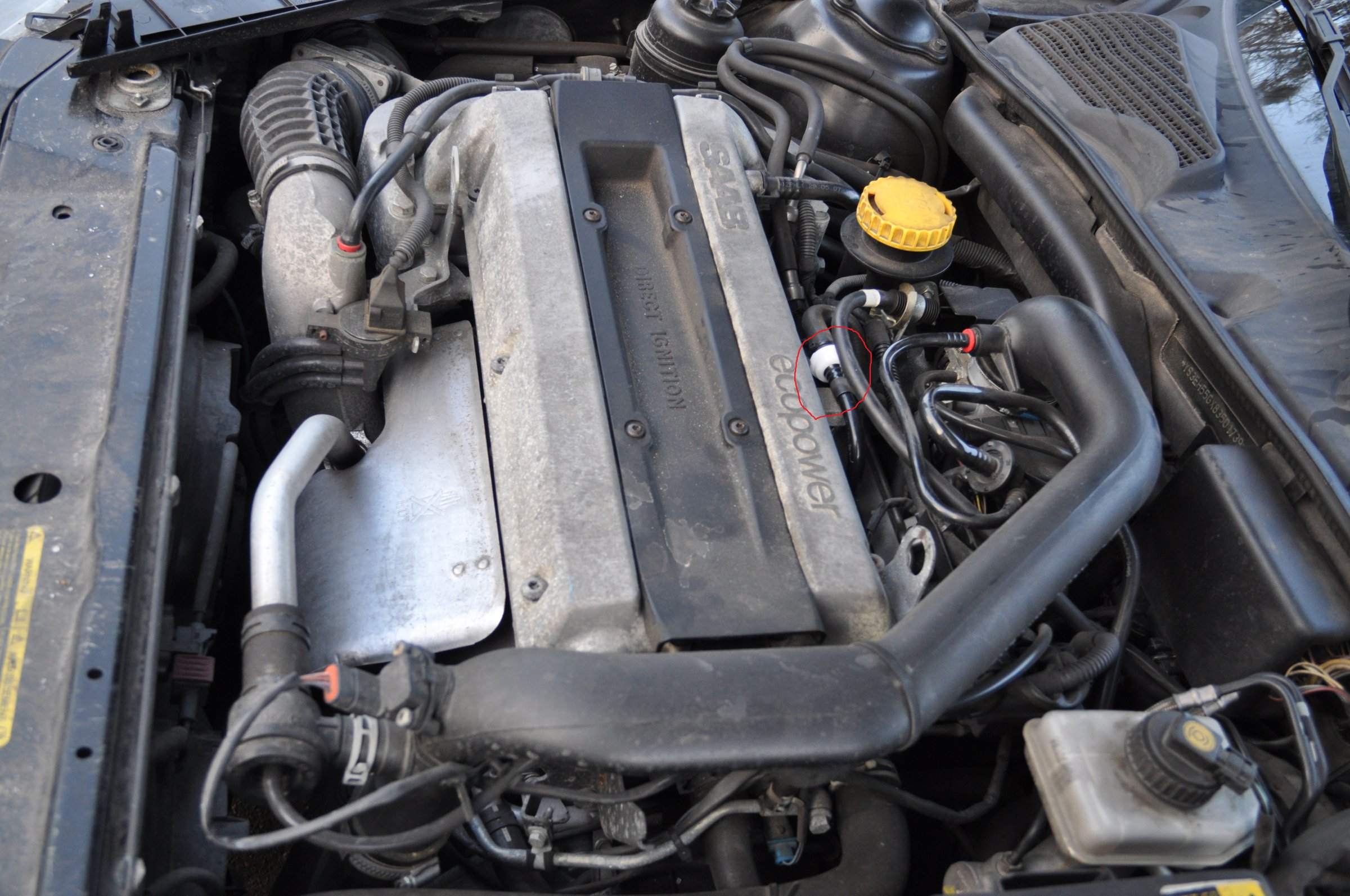

noch ein Versuch mit dem Bild:

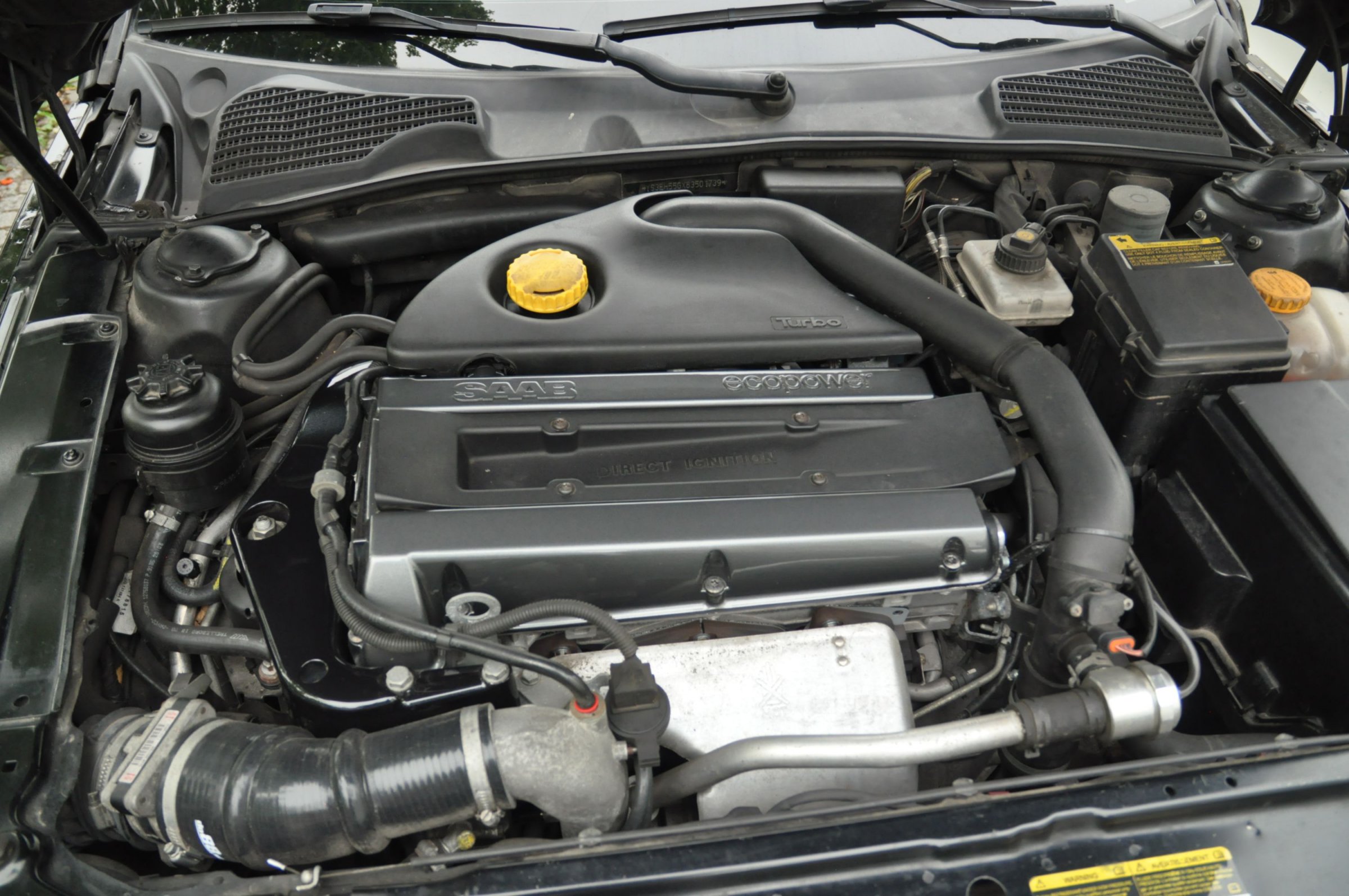

So hier noch ein Bild, wie Motorraum jetzt aussieht.
Ich hätte "Saab" und "ecopower" in schwarz lackieren lassen sollen. Danach ist man immer schlauer:)

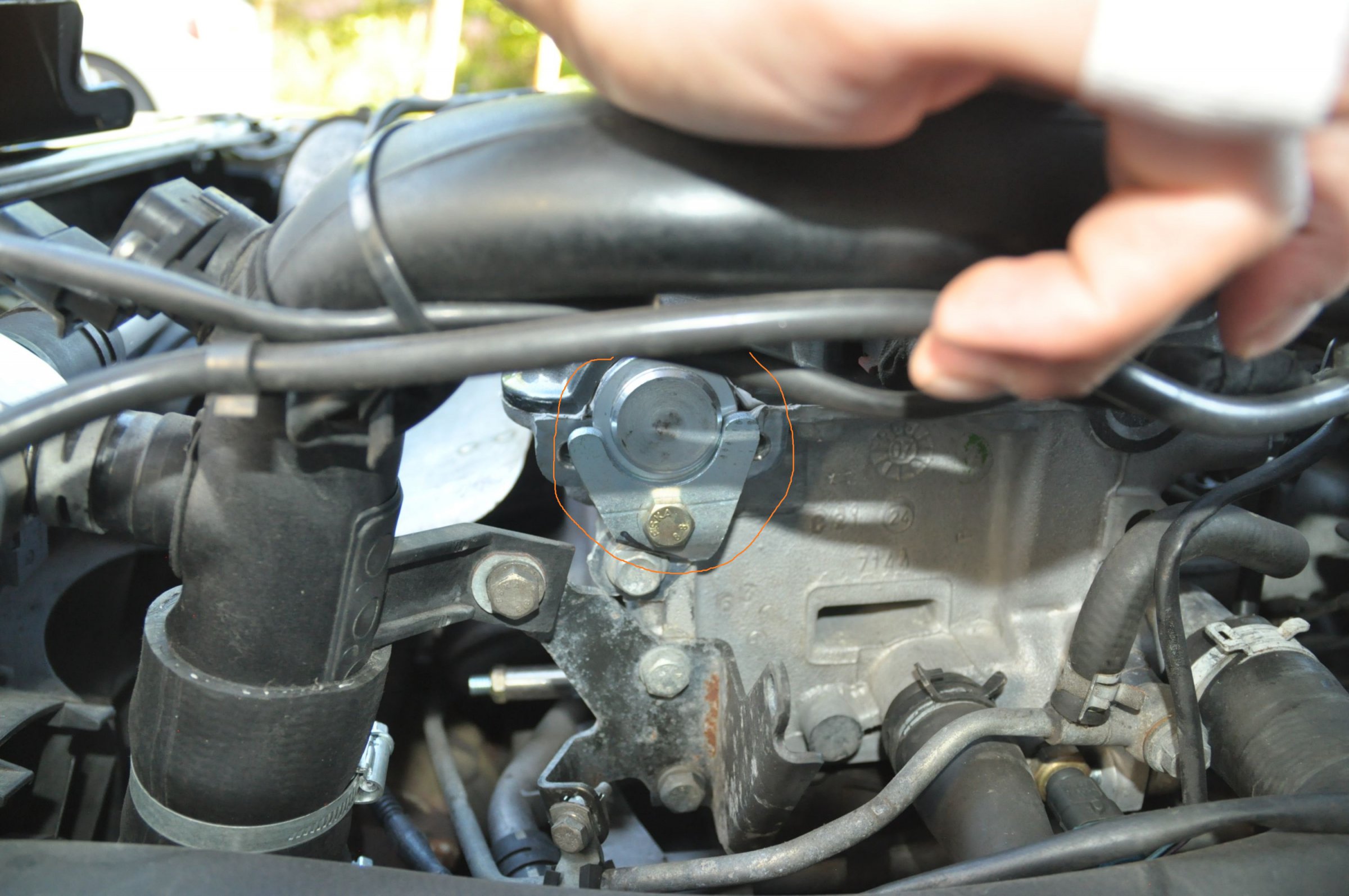

hier noch ein Bild:
man sieht, was Meister an dem Ventil-Deckel gemacht hat:)
wie war das? Das ist der alte Stopfen vom 9000er.
ganz genau:)

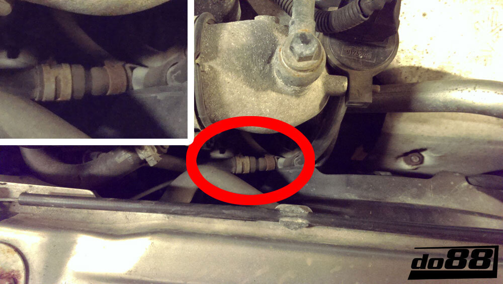

jetzt noch ein Paar Fragen. wie funktioniert diese Ventil, soll er in einer Richtung schließen, oder nicht?
wo im Motorraum finde ich dieses Stück?
wie meinst du das? Das Bild ist an einem Motor vor Facelift zwischen Kühler und dem Rohr vom LMM runter zum Turbo gemacht.

#21. dieses "Ventil" ist eine Art Ölabscheider oder ähnliches, es schliesst in keine Richtung, da anstatt der Membrane eine Lochscheibe eingebaut ist, was das Ding genau dort macht weiss ich nicht, jedenfalls hatte ich es mal aufgemacht und untersucht auf der Suche nach Leckagen.
#22 dieses Stück befindet sich offenbar zwischen Lüfter/Kühlerpaket und Cobra-pipe.
