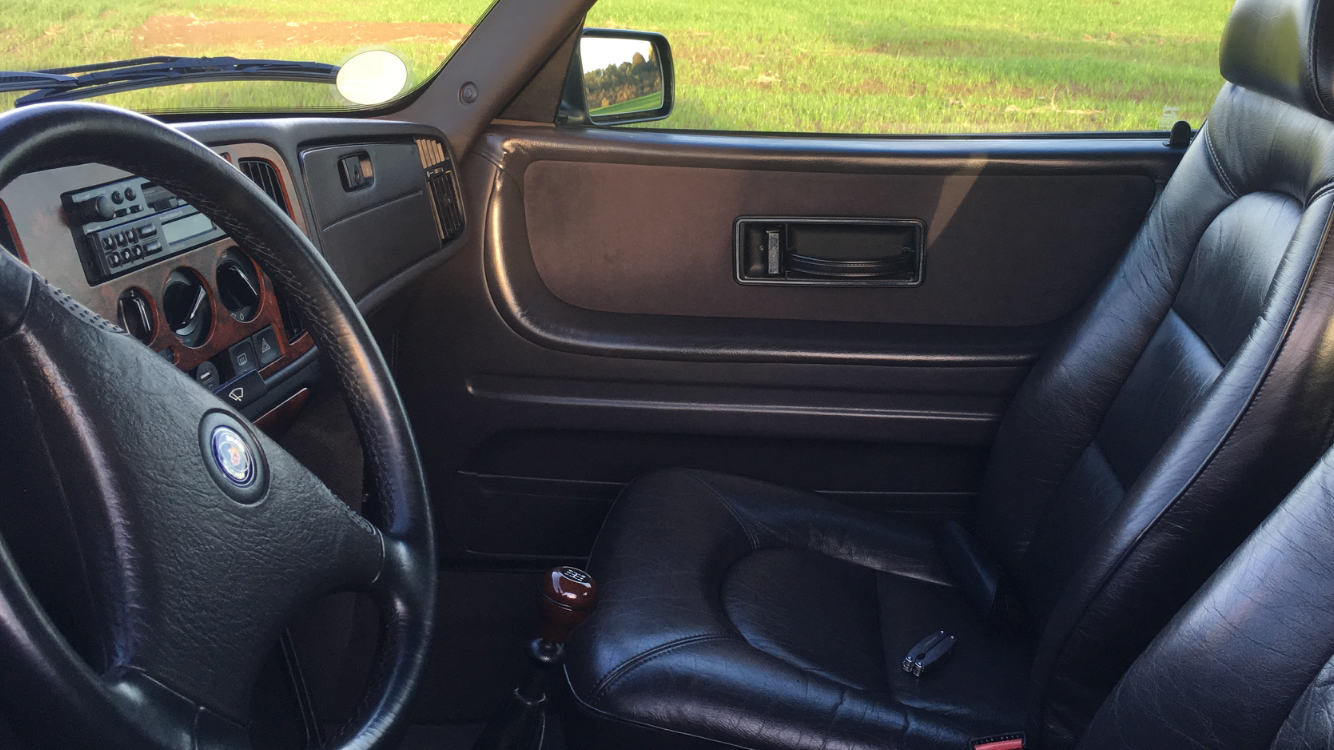

Eine Frage: Bei den Türverkleidungen fällt auf, dass Teilelisten in verschiedensten Webshops unterschiedliche Teilenummern für auf den ersten Blick identische Türverkleidungen nennen. Ergänzt um den Hinweis, dass manche nur für die Modelljahre 1992 und 1993 passten. Gibt es denn aber nun tatsächlich Unterschiede bei den Ausführungen - etwa für die MY 1987-1991 und 1992-1993? Oder hat Saab einfach nur die Nummern gewechselt?
Danke für Hilfe
Mit und ohne gepolsterter Armauflage
Danke. Also ich habe 1991. 1992 und 1993 dann ohne? Meine Armauflage ist beledert und weich, also wohl gepolstert, Farbe G33 Arizona.

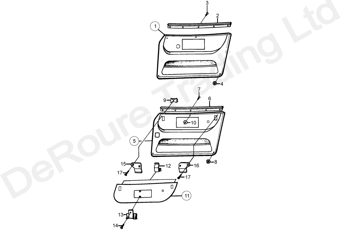

Diese Nummern hab ich entdeckt. So viele Nummern allein für die beige Cabrioversion???
Kann das sein?
Part Number: 4169611 - LINKS
LH Trim Colour G41, G44, G74, G33, G38, G43 Yellow with leather insert
. LH
. ersetzt Teilenummer 9163510
Part Number: 4265682 - RECHTS
RH Trim Colour G41, G44, G74, G33, G38, G43 Yellow
for door trim with leather insert
· NLS, 3CK
· RH
· Trim color g41, g44, g74, g33, g38, g43, yellow for door trim with leather insert
Part Nr. 4265674 - LINKS
LH Trim Colour G33 Arizona (und andere)
For door trim with leather insert
· NLS, 3CK
· LH
Part Nr. 4169439 - RECHTS
Trim Colour G33 Arizona und andere - aber kein Hinweis auf "Leather insert"
· NLS, CV
· RH
Ersetzt Teilenummer 4128948, 4155065
Und dann noch:
Table Number: 08B_0830
Position: 05
Part Number: 4125308
Description: Door trim
Notes: NLS, 3CK, RH. Trim colour G41, G44, G74, G33, G38, G43, yellow
Position: 05
Part Number: 4125290
Notes: NLS, 3CK, LH. Trim colour G41, G44, G74, G33, G38, G43, yellow
Und dann noch die "Position": Mal 1, dann wieder 5. Was sollen diese unterschiedlichen Angaben?
Was ist der Unterschied zwischen 1 und 5? Kann keinen Unterschied erkennen...
Zum Kotzen, dass ich das EPC noch nicht zum Laufen gebracht habe... Könnte da mal jemand Licht ins Dunkel bringen?
Danke im Voraus, Uli

Meine Auflagen meines MY 1993 sind beledert und gepolstert.
Wie bei allen CVs dieser MYs mit Lederpolsterung.
Die CV-Versionen mit Velourpolsterung habe keine gepolsterten Armauflagen.
Rischtisch. Es ging ja auch im die o.g. Frage des TE.

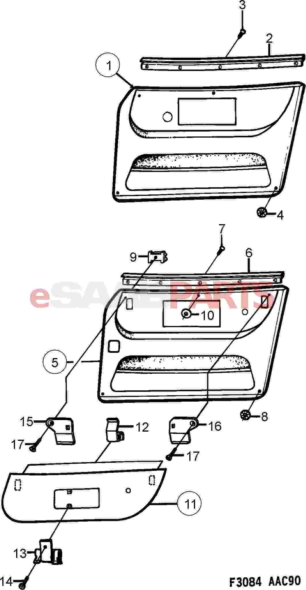

Ich habe gerade noch Antwort erhalten – von Autoteile Wedde. Die hatten so ein Panel gelistet. Dort meint man, dass das Beige der Modelljahre 92 und 93 von jenen davor leider abweicht. Ganz klare Aussage! Die wollte ich natürlich nicht hören.
Ich noch einmal: Könnte ein EPC-Nutzer bitte zur Sicherheit doch mal diese Nummer checken? 4169611
Es geht um die Modelljahr-Zuordung. Hier habe ich jetzt zwei gegensätzliche Infos. Wäre super! Danke.
Da finde ich zwei Angaben:
Zum einen 1992 3CK und CV
Und 1993 3CK und CV
Hast auch PN dazu........
DANKE Thomas, genau das musste ich wissen.
